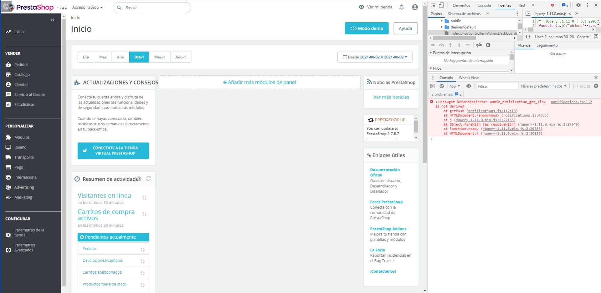

dennis-vdf Posted November 21, 2022 Posted November 21, 2022 Buenas estoy presentado varios problemas con mi prestashop nose a que es debido. Una el tema de los precios que en muchisimos artículos que he actualizado via CSV no me aparecen sus precios en el front al no ser que entre en cada uno de uno en uno en su ficha y le de solamente al boton guardar y ya me aparece el precio de dicho producto. y otro al iniciar sesion en backoffice se queda siempre el simbolo de "CARGANDO" he inspeccionado la pagina y os muestro lo que me aparece: Como veis el simbolo de cargando esta puesto y da igual el tiempo que este no se quita al no ser que entre por ejemplo en la seccion de modulos o en algunas de los apartados se quita en otros no se quita nunca y otra cosa que he notado es que en el inicio del backoffice al pasar por encima el raton de los partados de la izquierda no me aparece la lista desplegable tengo entrar por ejemplo en "catalogo" para poder entrar en productos, etc etc.... Espero puedan ayudarme GRacias Unsaludo Share this post Link to post Share on other sites More sharing options...

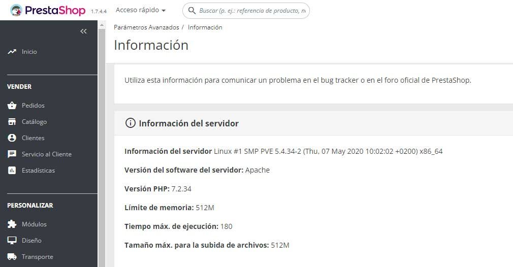

juanrojas Posted November 21, 2022 Posted November 21, 2022 que version de php tienes? hiciste alguna actualizacion o instalacion recientemente? Share this post Link to post Share on other sites More sharing options...
dennis-vdf Posted November 21, 2022 Posted November 21, 2022 28 minutes ago, juanrojas said: que version de php tienes? ¿Hiciste alguna actualización o instalación recientemente? Haber el problema de los precios lo tenia de hace unos días pero lo del backoffice lo tengo desde hoy ya que ayer fue una larga historia te explico: intente solucionar el tema de los precios actualizando prestashop a su ultima versión con el modulo 1 click upgrate, pero todo iba bien hasta que me dio un error por el cual todo dejo de funcionar y el backoffice quedo en blanco pero con los accesos directos de arriba conseguí llegar a restaurar el sistema lo cual fue aun peor porque la pagina dio un error 500 por todos lados. Esta mañana me puse en contacto con los del hosting e hicieron una restauración ellos de la web a la fecha del sábado. y a partir de ahí es cuando el backoffice presenta los problemas de carga que comento. y lo de los precios pues fue a causa de que tuve que cerrar la web hace unos meses y al volver a abrirla desactive la opcion con un CSV de todos los productos "DISPONIBLE PARA PEDIDOS" pero ahora volvi a activar muchos de los productos con otro CSV pero los precios no se activan en el front office solamente si entro en cada producto y solamente dandole al boton de guardar ya se activa el precio en la web. Ahí están los datos del servidor creo que es eso lo que me dices no?? Share this post Link to post Share on other sites More sharing options...

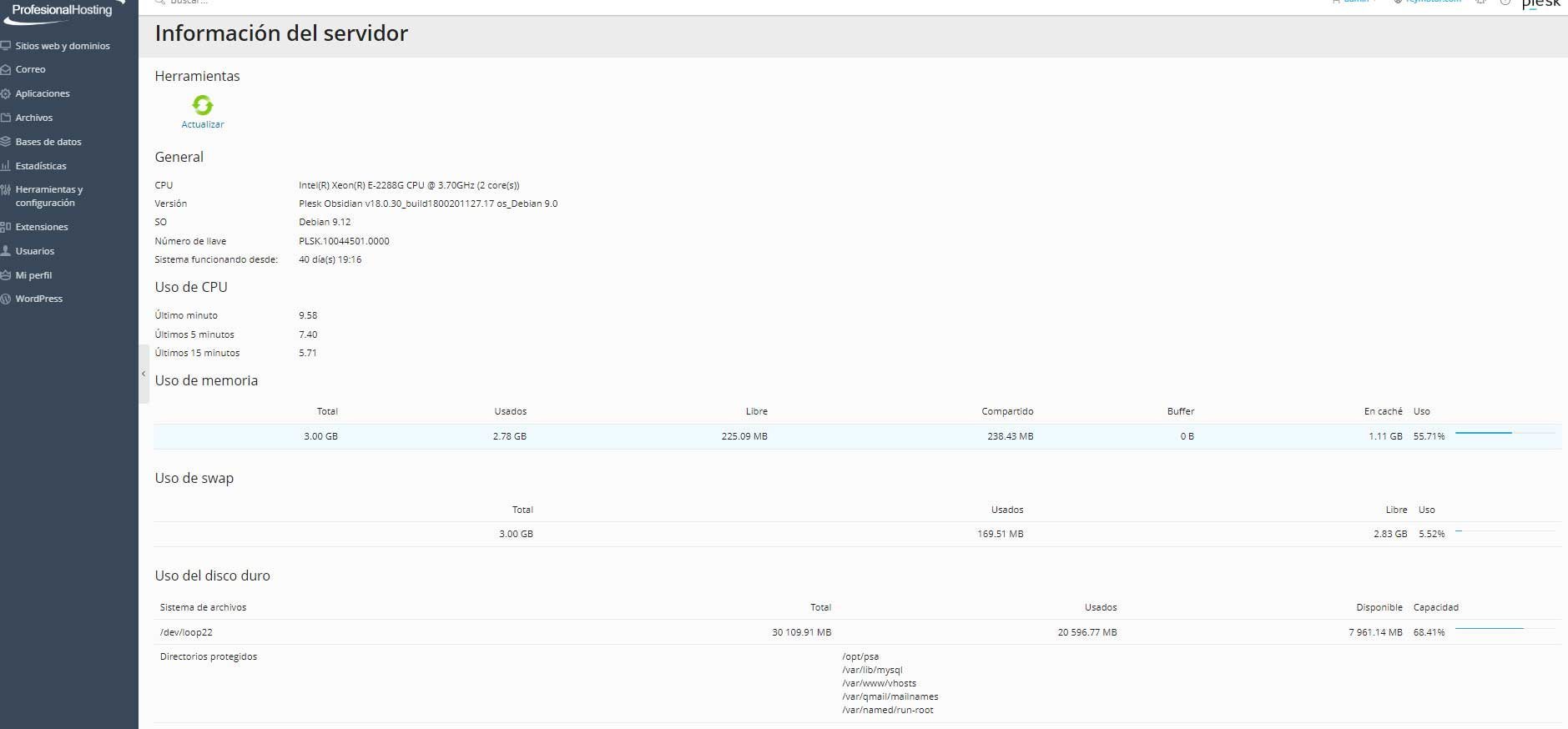

dennis-vdf Posted November 21, 2022 Posted November 21, 2022 14 minutes ago, Nickz said: Entra en tu cpanel ahi ves los datos de tu servidor, no de BO No tengo Cpanel tengo PanelPlesk trabajo con PROFESIONALHOSTING, y los unicos datos que veo del servidor son los que envié arriba. tengo contratado un SERVIDOR VIRTUAL ECONÓMICO PRESTASHOP Servidores virtuales No encuentro mas información si necesitas algo mas y me dices donde puedo verlo o algún ejemplo gracias Share this post Link to post Share on other sites More sharing options...
Nickz Posted November 21, 2022 Posted November 21, 2022 17 minutes ago, dennis-vdf said: Plesk trabajo con PROFESIONALHOSTING Usualmente uno recibe un correo con los datos del servidor que contratas. Share this post Link to post Share on other sites More sharing options...

Nickz Posted November 23, 2022 Posted November 23, 2022 12 hours ago, dennis-vdf said: un dia antes de hacer la restauracion todo iba perfecto y ahora tengo ese error Posiblemente es la version PHP que cambió el servidor. Servidores están obligados a mantener cierta estabilidad por las licencias. Share this post Link to post Share on other sites More sharing options...
