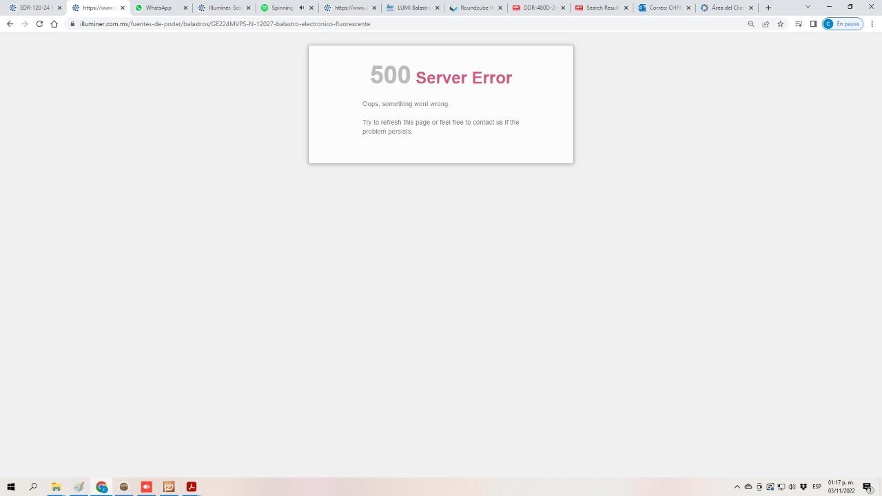

Hola  buenas  espero que alguien pueda  ayudarme con unos problemas  técnicos que he presentado en la tienda de presta shop  y no eh logrado identificar de donde viene  el problema. Hace un tiempo empecé con que  la tienda en linea  se  caiga por  un momento y después de  unos  minutos  funcionaba, el soporte de nuestro hosting nos comento que era por el limite de la capacidad , que  había que migrar a un  VPS (aun no hacemos la migración) pero en el inter de realizarlo quisimos realizar un backup por cualquier  error que se pudiera presentar,  el técnico  no pudo realizarlo por que marca error por medio del FTP

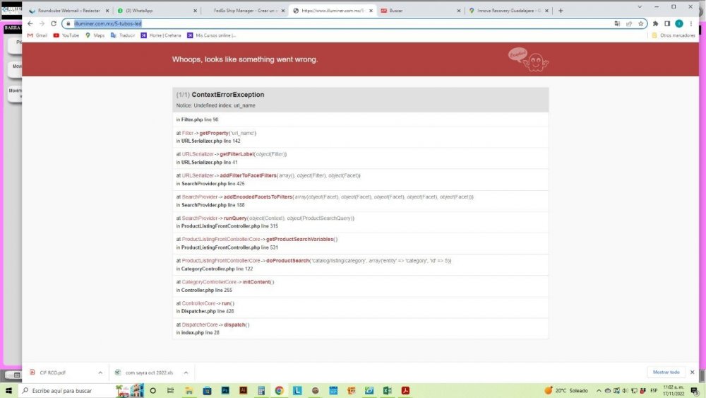

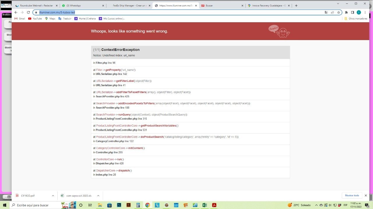

el soporte del hosting nos comento que era por error en la contraseña y el día de ayer 11.17.2022 estuvo caída nuestra pagina cuando volvió a funcionar nos percatamos que nuestra tienda estaba modificada, no se, si se restauro al ultimo back up que  se tenia pero a a hora de dar click en algunas categorías marcan estos errores
Estos problemas se deben a la versión que tenemos ? actualmente tenemos  la versión 1.7.4.2
o tenemos  que actualizar  módulos, estamos en colapso total por que  ya no responde el soporte  de nuestro hosting

Lo primero que hay que hacer es saber que ha pasado, comprueba los ficheros y sus fechas.
Pedir copias de hace X días antes del fallo, los servidores suelen tener copias, o mirad si se hacía mensual o semanalmente.
Una vez tengas claro que ha ocurrido y tengas la web bien , vete de ese hospedaje cagando leches.
Un PrestaShop no necesariamente debe estar en un VPS, funcionará mejor, si pero no es obligatorio.
Una vez te largues de ese hospedaje tendrás menos problemas.
Todos esos errores son por recursos del hospedaje.
No sé que estás pagando , mínimo debería ser 150€ /año si estás pagando menos debes tener pocos recursos

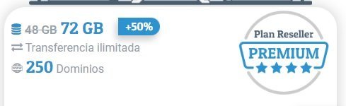

Para darle un voto de confianza al hospedaje pública aquí tus recursos.
También puedes contratar por aquí a alguien, hay buenos profesionales por aquí , yo me incluyo.
Si quieres contrstarme envía MP y hablamos
Gracias  por  la pronta respuesta
espero que con  esta  imagen sea  lo que te refieres  de los recursos?

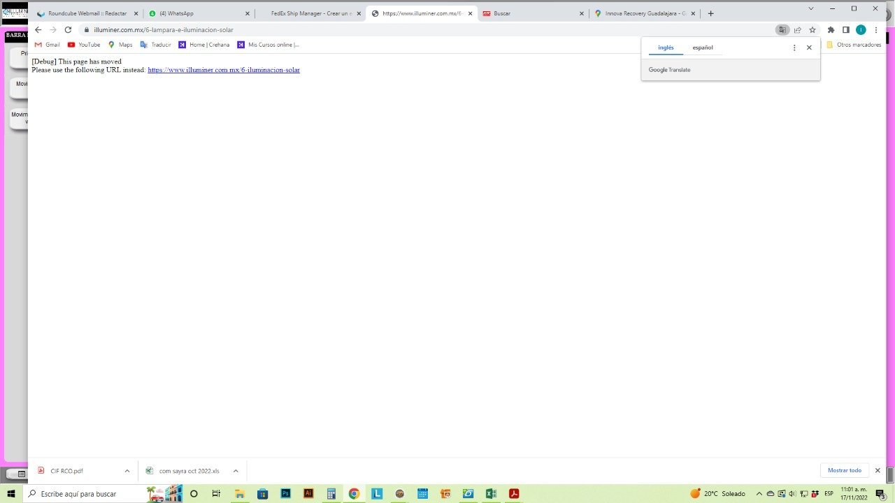

Ya nos respondieron y al parecer  la pagina ya funciona, pero en el back office hemos detectado otros problemas,  no podemos ingresar tan fácilmente marca error
una vez que  se puede  ingresar, marca erro al intentar modificar  productos, módulos, categorias, etc
