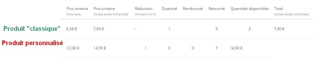

Sda33 Posted April 11, 2023 Share Posted April 11, 2023 (edited) Un très grand merci pour cette nouvelle version Eolia, qui règle une grosse partie de mes problèmes et me permet d'avancer ! 😀🥳 Produits personnalisés > Je n'ai plus les "warning" en FO dans le panier, ni en BO détail d'une commande > Tout est OK maintenant. Merci ! (l'erreur était : Undefined index: customizationQuantityTotal" (idem pour customizationQuantityRefunded et customizationQuantityReturned)) Je rencontre en BO les problèmes suivants : 1) Affichage du détail des commandes passées avant la 1.6.2.7 : les produits personnalisés remontent bien dans le détail des commandes, mais pas la personnalisation associée (ils remontent comme des produits classiques qui n'auraient pas de personnalisation) Pour une commande que je passe après la mise à jour en 1.6.2.7, tout est ok. 2) Toujours le même problème sur l'édition d'une fiche produit, onglet "Personnalisation", le dernier champ "text" n'apparaît pas à l'écran et je ne peux donc pas l'éditer. Pour memo j'essaie de déboguer et je cherche où est généré {$display_text_labels} que l'on a ligne 119 de customization.tpl dans [admin]/themes/default/template/controllers/products, parce qu'il oublie une ligne pourtant présente en BDD. Je ne sais pas si le fait que je sois toujours en PHP 7 peut être un bout d'explication ? Edited April 11, 2023 by Sda33 (see edit history) Link to comment Share on other sites More sharing options...
Eolia Posted April 11, 2023 Author Share Posted April 11, 2023 (edited) Il y a 2 heures, Sda33 a dit : 1) Affichage du détail des commandes passées avant la 1.6.2.7 : les produits personnalisés remontent bien dans le détail des commandes, mais pas la personnalisation associée (ils remontent comme des produits classiques qui n'auraient pas de personnalisation) Pour les commandes passées avant, si l'id_customization n'a pas été rempli il est impossible que le CMS les invente. Pas d'autre solution que de les remplir dans la bdd à la mano Il y a 2 heures, Sda33 a dit : 2) Toujours le même problème sur l'édition d'une fiche produit, onglet "Personnalisation", le dernier champ "text" n'apparaît pas à l'écran et je ne peux donc pas l'éditer. Pour memo j'essaie de déboguer et je cherche où est généré {$display_text_labels} que l'on a ligne 119 de customization.tpl dans [admin]/themes/default/template/controllers/products, parce qu'il oublie une ligne pourtant présente en BDD. Votre problème est quand même très particulier et je n'ai pas de piste simple. Je soupçonne un js externe (module chargé dans le backofficeheader ?) Pour info cette partie est générée depuis l'AdminProductController.php, ligne 4293 'display_text_labels' => $this->_displayLabelFields($obj, $labels, $this->_languages, Configuration::get('PS_LANG_DEFAULT'), Product::CUSTOMIZE_TEXTFIELD), protected function _displayLabelFields(&$obj, &$labels, $languages, $default_language, $type) { $content = ''; $type = (int)($type); $labelGenerated = array(Product::CUSTOMIZE_FILE => (isset($labels[Product::CUSTOMIZE_FILE]) ? count($labels[Product::CUSTOMIZE_FILE]) : 0), Product::CUSTOMIZE_TEXTFIELD => (isset($labels[Product::CUSTOMIZE_TEXTFIELD]) ? count($labels[Product::CUSTOMIZE_TEXTFIELD]) : 0)); $fieldIds = $this->_getCustomizationFieldIds($labels, $labelGenerated, $obj); if (isset($labels[$type])) { foreach ($labels[$type] as $id_customization_field => $label) { $content .= $this->_displayLabelField($label, $languages, $default_language, $type, $fieldIds, (int)$id_customization_field); } } return $content; } protected function _getCustomizationFieldIds($labels, $alreadyGenerated, $obj) { $customizableFieldIds = array(); if (isset($labels[Product::CUSTOMIZE_FILE])) { foreach ($labels[Product::CUSTOMIZE_FILE] as $id_customization_field => $label) { $customizableFieldIds[] = 'label_'.Product::CUSTOMIZE_FILE.'_'.(int)($id_customization_field); } } if (isset($labels[Product::CUSTOMIZE_TEXTFIELD])) { foreach ($labels[Product::CUSTOMIZE_TEXTFIELD] as $id_customization_field => $label) { $customizableFieldIds[] = 'label_'.Product::CUSTOMIZE_TEXTFIELD.'_'.(int)($id_customization_field); } } $j = 0; for ($i = $alreadyGenerated[Product::CUSTOMIZE_FILE]; $i < (int)($this->getFieldValue($obj, 'uploadable_files')); $i++) { $customizableFieldIds[] = 'newLabel_'.Product::CUSTOMIZE_FILE.'_'.$j++; } $j = 0; for ($i = $alreadyGenerated[Product::CUSTOMIZE_TEXTFIELD]; $i < (int)($this->getFieldValue($obj, 'text_fields')); $i++) { $customizableFieldIds[] = 'newLabel_'.Product::CUSTOMIZE_TEXTFIELD.'_'.$j++; } return implode('¤', $customizableFieldIds); } Depuis Product.php: public function getCustomizationFields($id_lang = false, $id_shop = null) { if (!Customization::isFeatureActive()) { return false; } if (Shop::isFeatureActive() && !$id_shop) { $id_shop = (int)Context::getContext()->shop->id; } if (!$result = Db::getInstance()->executeS(' SELECT cf.`id_customization_field`, cf.`type`, cf.`required`, cf.`price`, cfl.`name`, cfl.`id_lang` FROM `'._DB_PREFIX_.'customization_field` cf NATURAL JOIN `'._DB_PREFIX_.'customization_field_lang` cfl WHERE cf.`id_product` = '.(int)$this->id.($id_lang ? ' AND cfl.`id_lang` = '.(int)$id_lang : ''). ($id_shop ? ' AND cfl.`id_shop` = '.$id_shop : '').' ORDER BY cf.`id_customization_field`')) { return false; } // Add taxes for display if (is_object(Context::getContext()->cart) && Context::getContext()->cart->{Configuration::get('PS_TAX_ADDRESS_TYPE')} != null) { $id_address = Context::getContext()->cart->{Configuration::get('PS_TAX_ADDRESS_TYPE')}; $address = Address::initialize((int)$id_address, true); } else { $address = Address::initialize(); } $tax_calculator = TaxManagerFactory::getManager($address, $this->id_tax_rules_group)->getTaxCalculator(); foreach ($result as &$row) { $row['price_wt'] = $tax_calculator->addTaxes($row['price']); } if ($id_lang) { return $result; } $customization_fields = array(); foreach ($result as $row) { $customization_fields[(int)$row['type']][(int)$row['id_customization_field']][(int)$row['id_lang']] = $row; } return $customization_fields; } Edited April 11, 2023 by Eolia (see edit history) Link to comment Share on other sites More sharing options...
Sda33 Posted April 11, 2023 Share Posted April 11, 2023 (edited) 19 minutes ago, Eolia said: Pour les commandes passées avant, si l'id_customization n'a pas été rempli il est impossible que le CMS les invente. Pas d'autre solution que de les remplir dans la bdd à la mano Oui c'est exactement ça, je viens justement de mettre le doigt dessus. Le nouveau champ "product_customization_id" de la table order_detail est NULL pour ces produits, je vais pouvoir faire une requête pour le remplir a posteriori, pas de souci. 19 minutes ago, Eolia said: Votre problème est quand même très particulier et je n'ai pas de piste simple. Je soupçonne un js externe (module chargé dans le backofficeheader ?) Pour info cette partie est générée depuis l'AdminProductController.php, ligne 4293 Merci beaucoup je vais regarder en détail, je vous tiens au courant ! 🧐 Et oui c'est très curieux, j'ai l'impression d'être la seule dans ce cas. Je le reproduits pourtant sur 2 sites différents, dont un sans aucun autre produit actif et qui n'a d'ailleurs jamais accueilli de produits avec perso ni même déclinaison. Idem même après avoir désactivé toutes les surcharges et modules. C'est pourquoi je pensais que cela pouvait venir du PHP que je ne veux pas upgrader avant d'avoir touché au 3è et dernier shop... je cherche Juste une réponse complémentaire, dans hook BackOfficeHeader je n'ai que : - Configurateur de thème - Paypal - Payline Edited April 11, 2023 by Sda33 (see edit history) Link to comment Share on other sites More sharing options...

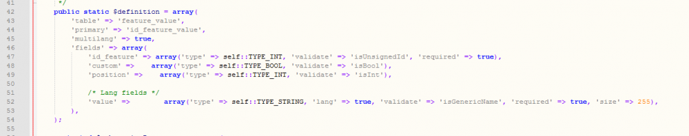

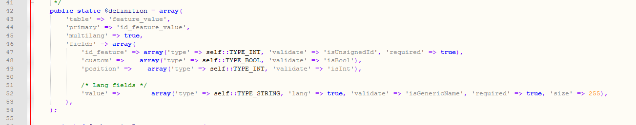

bobby4722 Posted April 11, 2023 Share Posted April 11, 2023 9 minutes ago, Eolia said: Les valeurs de caractéristiques sont passées en type TEXT (65 535 caractères). Vous voulez la même chose pour les caractéristiques aussi ? Oups alors je ne sais pas si on parle bien de la même chose mais j'ai essayé de créer une valeur de caractéristique qui ferait plus de 255 caractères, le système n'a pas été d'accord 😅 Link to comment Share on other sites More sharing options...
Eolia Posted April 11, 2023 Author Share Posted April 11, 2023 il y a 3 minutes, bobby4722 a dit : Oups alors je ne sais pas si on parle bien de la même chose mais j'ai essayé de créer une valeur de caractéristique qui ferait plus de 255 caractères, le système n'a pas été d'accord 😅 Ok, c'est un oubli de ma part. La taille a été modifiée dans la bdd mais j'ai oublié de supprimer sa restriction dans /classes/FeatureValue.php il faut enlever : , 'size' => 255 ce qui devient: 'value' => array('type' => self::TYPE_STRING, 'lang' => true, 'validate' => 'isGenericName', 'required' => true), 1 Link to comment Share on other sites More sharing options...

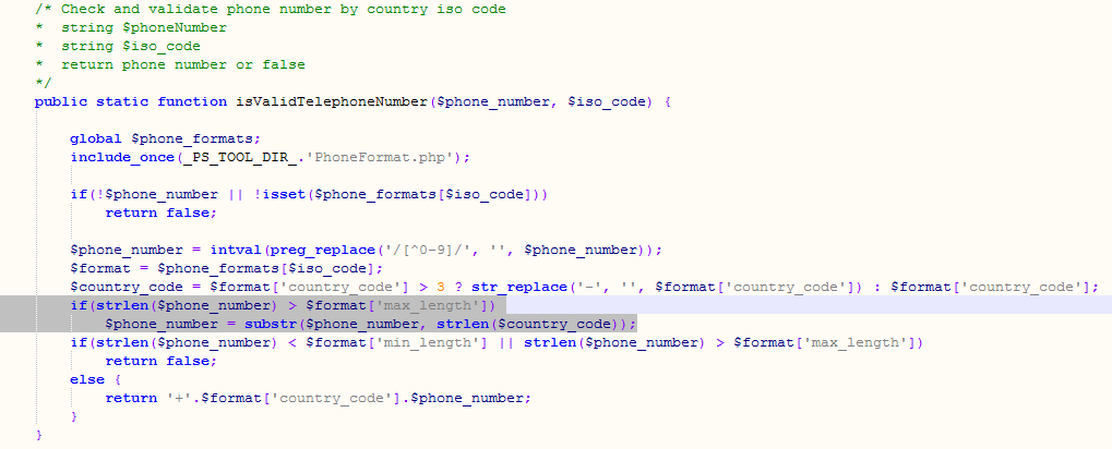

Sda33 Posted April 21, 2023 Share Posted April 21, 2023 Bonjour @Eolia, une question rapide... Est-ce possible qu'il y ait une différence entre : - Une migration 1.6.1.24 vers 1.6.2.6 PUIS 1.6.2.7 - Une migration 1.6.1.24 vers 1.6.2.7 ? Le premier cas correspond à ma preprod, qui était une copie conforme de la prod, et tout s'était relativement bien passé. Le second cas correspond à ma prod, sur laquelle j'ai maintenant des problèmes que je n'avais pas eus sur la migration sur la preprod, par exemple : - FO : fiches produits avec champs personnalisés = le prix ne s'affiche pas (il s'affiche une demi-seconde puis se transforme en "NaN,00€ TTC") - FO : je me connecte pour passer commande, j'ai sans arrêt l'erreur en rouge "Numéro de téléphone invalide. Vous devez ajouter un numéro de téléphone au moins pour cette adresse". Je n'ai pas le problème sur ma preprod elle aussi en 1.6.2.7 (mais je constate qu'en preprod aussi mon numéro de téléphone a été transformé en +33). >> En fait mon numéro de téléphone se retrouve automatiquement préfixé "+33" et cela semble poser problème, ce qui n'est pas normal. Je remets un 06 classique depuis le BO, qui est à nouveau transforme en +33 en FO (je ne sais pas à quel moment de la navigation) et pose problème. - FO : pour l'affichage des modes de règlement, sur le module Paypal j'ai les erreurs : Notice: Undefined index: use_paypal_in_context Notice: Trying to get property of non-object Sur le fichier : in /(...)/cache/smarty/compile/50/f5/fa/50f5fa9795da6ee6d4c511209d7c7c9094d4f362_0.file.express_checkout_payment.tpl.php Lignes 30 et 87 ligne.30 <?php if ($_smarty_tpl->tpl_vars['use_paypal_in_context']->value) {?> ligne.87 <?php if ($_smarty_tpl->tpl_vars['use_paypal_in_context']->value) {?> J'ai bien sûr vidé le cache Prestashop (depuis le BO + FP), et mon cache navigateur. Ces erreurs-là je ne les avais pas quand j'ai migré ma preprod en 1.6.2.6 puis fait la mise à jour 1.6.2.7, d'où ma question initiale. Ai-je fait quelque chose de travers ? Merci. Link to comment Share on other sites More sharing options...
Eolia Posted April 21, 2023 Author Share Posted April 21, 2023 Non, normalement pas de différences car le processus d'update passe par toutes les étapes de version. il y a 43 minutes, Sda33 a dit : - FO : fiches produits avec champs personnalisés = le prix ne s'affiche pas (il s'affiche une demi-seconde puis se transforme en "NaN,00€ TTC") Mettez à jour le fichier product.js de votre thème et cart-summary.js (les originaux sont dispos dans le thème default-bootstrap) il y a 45 minutes, Sda33 a dit : En fait mon numéro de téléphone se retrouve automatiquement préfixé "+33" et cela semble poser problème, ce qui n'est pas normal. Je remets un 06 classique depuis le BO, qui est à nouveau transforme en +33 en FO Les n° de téléphones sont normalisés depuis la version 1.6.1.29 (voir le changelog https://eoliashop.com/prestashop-new ) il y a 47 minutes, Sda33 a dit : - FO : pour l'affichage des modes de règlement, sur le module Paypal j'ai les erreurs : Notice: Undefined index: use_paypal_in_context Notice: Trying to get property of non-object Si le module Paypal s'est bien mis à jour dans le répertoire / module cette variable n'existe plus dans /modules/paypal/views/templates/hook/express_checkout_payment.tpl par contre il existe peut-être toujours l'ancienne version dans le répertoire /modules/paypal/ de votre thème. Link to comment Share on other sites More sharing options...

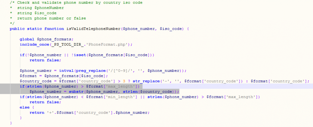

Sda33 Posted April 21, 2023 Share Posted April 21, 2023 Merci pour votre réponse. 10 minutes ago, Eolia said: Les n° de téléphones sont normalisés depuis la version 1.6.1.29 (voir le changelog https://eoliashop.com/prestashop-new ) Oui et c'est très bien mais en remontant l'erreur j'ai corrigé \tools\PhoneFormat en modifiant pour FR la valeur du max_length à 10 au lieu de 9. Ca a résolu mon problème. Mon téléphone était bien formaté à la base, un 06... transformé en +336... par le FO, tout correct. 20 minutes ago, Eolia said: Mettez à jour le fichier product.js de votre thème et cart-summary.js (les originaux sont dispos dans le thème default-bootstrap) Merci ! Je l'avais fait pour product.js mais pas pour cart-summary.js, je suis désolée + question subsidiaire : comment désactive-t-on l'option du verrouillage du panier ? J'ai bien vu que c'était une mise à jour 1.6.1.28 mais si j'ai bien compris elle doit s'activer une fois le mode de paiement choisi ("Blocage également du panier lors du choix de méthode de paiement (Anti-fraude)"). Mais je suis allée jusqu'à l'étape de paiement, sans en choisir un, puis j'ai voulu poursuivre ma navigation pour compléter mon panier, et je découvre que ne peux plus rien ajouter. C'est certainement une bonne option pour certains, mais je ne souhaite pas la mettre en place sur ma boutique, je ne la trouve pas facile à comprendre pour un client. Merci Link to comment Share on other sites More sharing options...
Eolia Posted April 21, 2023 Author Share Posted April 21, 2023 (edited) il y a 17 minutes, Sda33 a dit : Oui et c'est très bien mais en remontant l'erreur j'ai corrigé \tools\PhoneFormat en modifiant pour FR la valeur du max_length à 10 au lieu de 9. Ca a résolu mon problème. Mon téléphone était bien formaté à la base, un 06... transformé en +336... par le FO, tout correct. Pas logique. Le code supprime le 1er 0, il ne doit donc rester que 9 chiffres. il y a 17 minutes, Sda33 a dit : Mais je suis allée jusqu'à l'étape de paiement, sans en choisir un, puis j'ai voulu poursuivre ma navigation pour compléter mon panier, et je découvre que ne peux plus rien ajouter. C'est certainement une bonne option pour certains, mais je ne souhaite pas la mettre en place sur ma boutique, je ne la trouve pas facile à comprendre pour un client. Pas possible... $(document).on('click', '#HOOK_PAYMENT', function(e) { $.ajax({ type: 'POST', headers: { "cache-control": "no-cache" }, url: 'index.php?rand=' + new Date().getTime(), async: true, cache: false, dataType : "json", data: 'controller=cart&ajax=true&action=initiatePayment&token=' + static_token }); }); le blocage ne se déclenche qu'au clic dans la partie paiement Edited April 21, 2023 by Eolia (see edit history) Link to comment Share on other sites More sharing options...

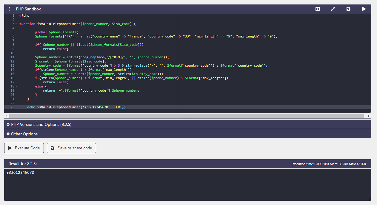

Sda33 Posted April 21, 2023 Share Posted April 21, 2023 1 hour ago, Eolia said: 2 hours ago, Sda33 said: Oui et c'est très bien mais en remontant l'erreur j'ai corrigé \tools\PhoneFormat en modifiant pour FR la valeur du max_length à 10 au lieu de 9. Ca a résolu mon problème. Mon téléphone était bien formaté à la base, un 06... transformé en +336... par le FO, tout correct. Pas logique. Le code supprime le 1er 0, il ne doit donc rester que 9 chiffres. Bon du coup j'ai remis le max_length à 9. Je débogue la fonction isValidTelephoneNumber de la classe Tools, et je vois où est le problème. $phone_number = intval(preg_replace('/[^0-9]/', '', $phone_number)); le intval déborde et me renvoie 2147483647, "je" dois être en 32bits, d'où forcément le problème lié. Cela peut-il être un problème de version de PHP, que je n'ai pas encore passé en 8+ ? Je ne dois pas être la seule à avoir le problème, si ? Link to comment Share on other sites More sharing options...
Eolia Posted April 21, 2023 Author Share Posted April 21, 2023 il y a 4 minutes, Sda33 a dit : Bon du coup j'ai remis le max_length à 9. Je débogue la fonction isValidTelephoneNumber de la classe Tools, et je vois où est le problème. $phone_number = intval(preg_replace('/[^0-9]/', '', $phone_number)); le intval déborde et me renvoie 2147483647, "je" dois être en 32bits, d'où forcément le problème lié. Cela peut-il être un problème de version de PHP, que je n'ai pas encore passé en 8+ ? Je ne dois pas être la seule à avoir le problème, si ? Vous pouvez tester avec $phone_number = strlen(preg_replace('/[^0-9]/', '', $phone_number)); et me dire si c'est ok ? Link to comment Share on other sites More sharing options...
Sda33 Posted April 21, 2023 Share Posted April 21, 2023 7 minutes ago, Eolia said: ous pouvez tester avec $phone_number = strlen(preg_replace('/[^0-9]/', '', $phone_number)); et me dire si c'est ok ? Merci. Avec strlen il me retourne la taille de la chaîne, soit 11, et ça ne fonctionne pas. Mais avec strval oui ça marche, ça règle ce problème. Si je peux laisser comme ça parce que vous pensez que cela n'aura pas d'incidence ailleurs, alors je me penche sur les autres soucis. (pour Paypal vous aviez raison, c'était un fichier dans le "module\paypal" de mon thème, que j'ai corrigé du coup) Link to comment Share on other sites More sharing options...
Eolia Posted April 21, 2023 Author Share Posted April 21, 2023 Je pige pas. Comment ça 11 ? Votre n° est 02147483647 au départ ? Ce n'est pas un n° français ça... Link to comment Share on other sites More sharing options...
Sda33 Posted April 21, 2023 Share Posted April 21, 2023 25 minutes ago, Eolia said: Je pige pas. Comment ça 11 ? Votre n° est 02147483647 au départ ? Ce n'est pas un n° français ça... Non. Mon numéro est du type 0612345678. Le front le transforme immédiatement en +33612345678, quoi que je fasse. La fonction isValidTelephoneNumber prévoit un preg_replace('/[^0-9]/', '', $phone_number) qui nous donne 33612345678. Ce qui fait 11 caractères. Le intval dessus ne fonctionnant pas (puisqu'il déborde), je garde strval, et ça fonctionne. Link to comment Share on other sites More sharing options...
Eolia Posted April 21, 2023 Author Share Posted April 21, 2023 il y a 9 minutes, Sda33 a dit : Ce qui fait 11 caractères. Le intval dessus ne fonctionnant pas (puisqu'il déborde), je garde strval, et ça fonctionne. Toujours pas logique. if(strlen($phone_number) > $format['max_length']) $phone_number = substr($phone_number, strlen($country_code)); 1er contrôle, si le n° est plus long que le format du pays on tente de lui supprimer l'indicatif du pays (ici: 33) 33612345678 moins le 33 donne 612345678 ce qui fait bien 9 caractères. Link to comment Share on other sites More sharing options...
Sda33 Posted April 21, 2023 Share Posted April 21, 2023 8 minutes ago, Eolia said: Toujours pas logique. if(strlen($phone_number) > $format['max_length']) $phone_number = substr($phone_number, strlen($country_code)); 1er contrôle, si le n° est plus long que le format du pays on tente de lui supprimer l'indicatif du pays (ici: 33) 33612345678 moins le 33 donne 612345678 ce qui fait bien 9 caractères. Je suis désolée Eolia, mais le intval est avant ce test... Link to comment Share on other sites More sharing options...
Eolia Posted April 21, 2023 Author Share Posted April 21, 2023 Oui mais ça ne change rien. intval() ne fait que caster en INT. https://onlinephp.io/c/4c0cb Link to comment Share on other sites More sharing options...
Sda33 Posted April 21, 2023 Share Posted April 21, 2023 🙂 Oui bien sûr sauf que 33612345678 est trop grand pour le intval chez moi, et il renvoie donc la valeur max qui est 2147483647. C'est la raison pour laquelle je posais au début la question : 2 hours ago, Sda33 said: le intval déborde et me renvoie 2147483647, "je" dois être en 32bits, d'où forcément le problème lié. Cela peut-il être un problème de version de PHP, que je n'ai pas encore passé en 8+ ? Link to comment Share on other sites More sharing options...
Eolia Posted April 21, 2023 Author Share Posted April 21, 2023 Vous êtes en local ou chez un hébergeur ? Link to comment Share on other sites More sharing options...
Sda33 Posted April 21, 2023 Share Posted April 21, 2023 4 minutes ago, Eolia said: Vous êtes en local ou chez un hébergeur ? Je suis chez OVH. Link to comment Share on other sites More sharing options...
Eolia Posted April 21, 2023 Author Share Posted April 21, 2023 Ok, utilisez floatval() alors Link to comment Share on other sites More sharing options...
Sda33 Posted April 23, 2023 Share Posted April 23, 2023 On 4/21/2023 at 3:52 PM, Eolia said: Ok, utilisez floatval() alors Oui cela fonctionnait avec strval, c'est bon aussi avec floatval, je vais garder celui-là, merci. Je reviens vers vous pour un problème en BO, sur l'affichage du détail des commandes passées avant la migration et qui comportaient des produits personnalisés. J'ai un bug de type : [8] Undefined index: customizationQuantityTotal [8] Undefined index: customizationQuantityRefunded [8] Undefined index: customizationQuantityReturned [8] Undefined index: customizationQuantityTotal Même bug d'ailleurs sur le détail des paniers faits avant la migration, avec également : [8] Undefined index: total_customization_wt J'ai vu qu'en FO comme pour la génération des factures on s'affranchissait de ces variables et cela fonctionne bien. J'avais travaillé sur la mise à jour de mes tables order_detail et cart_product pour récupérer les id_customization associés, mais cela ne peut pas fonctionner dans le cas où on a une quantité >1 d'un même produit même déclinaison mais personnalisations différentes parce que cela obligerait à ajouter des lignes dans les tables order_detail et cart_product : Ancien système : 1 ligne avec quantity 2 par exemple et id_customization 0 ou NULL, puis le système va chercher la personnalisation Nouveau système : 2 lignes avec quantity 1 chacune + id_customization associé Donc je pense qu'il doit y avoir quelque chose à faire dans la classe Product.php, ou en BO sur les controllers correspondants... D'autres personnes ont-elles le même souci que moi ? J'ai remonté le post je n'ai pas trouvé... Merci. Link to comment Share on other sites More sharing options...

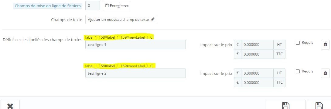

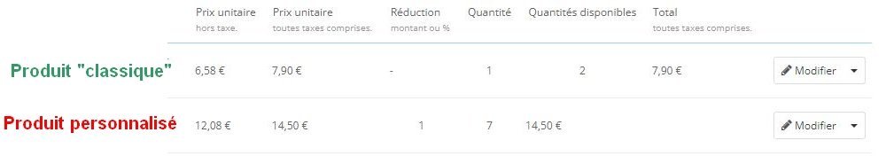

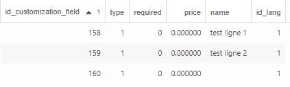

Eolia Posted April 23, 2023 Author Share Posted April 23, 2023 Le nouveau système comporte effectivement une ligne par personnalisation car les prix sont spécifiques à chaque perso. Ce que vous décrivez n'est pas un bug mais une notice/warning que vous ne voyez que parce que vous avez le debug activé. Link to comment Share on other sites More sharing options...
Sda33 Posted April 23, 2023 Share Posted April 23, 2023 9 minutes ago, Eolia said: Ce que vous décrivez n'est pas un bug mais une notice/warning que vous ne voyez que parce que vous avez le debug activé. Oui absolument, mais même sans voir le warning je n'ai pas le détail de la personnalisation faite par le client, il ne se charge pas sous les produits. C'est souvent utile. J'ai la possibilité de la retrouver en affichant la facture, donc ce n'est pas bloquant, juste un peu gênant. Link to comment Share on other sites More sharing options...

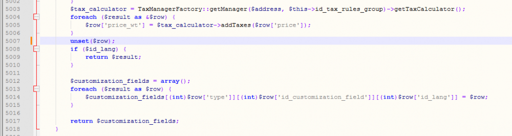

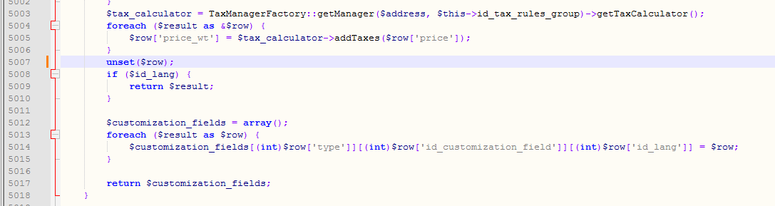

Sda33 Posted April 23, 2023 Share Posted April 23, 2023 (edited) @Eolia Eurêka ! Je viens de trouver où était le problème de l'affichage des champs de personnalisation en Back Office, fiche produit. Pour rappel, le bug était : quel que soit le nombre de champs de personnalisation pour ce produit en base de données, l'interface n'affichait jamais le dernier de la liste. On 4/11/2023 at 12:16 PM, Sda33 said: J'avance un peu, je suis sur un produit avec 3 champs en BDD, 3 champs bien visibles en FO, seulement 2 visibles en BO. Les champs ont les id 158, 159 et 160. Le 160 ne s'affiche pas en BO. La requête getCustomizationFields de Product.php me renvoie bien les 3 champs (cf capture d'écran). Mais la fonction _getCustomizationFieldIds($labels, $alreadyGenerated, $obj) ne me retourne que les deux premiers. Voir capture d'écran, j'affiche le return implode('¤', $customizableFieldIds); En remontant un peu (ligne 4249), je sais que j'ai un problème sur AdminProductsController dans la function _displayLabelFields(...) Bien donc depuis je suis remontée sur la classe Product.php. Le problème vient de la fonction getCustomizationFields(), et plus particulièrement du foreach en fin de fonction. Pour un produit avec 4 champs de personnalisation texte (3 seulement s'affichaient) : Avant foreach, mon $result comprend bien 4 lignes, une pour chaque id Dans le foreach, toujours 4 lignes, mais la dernière ligne était un duplicata de l'une des 3 autres, écrasant systématiquement les valeurs de la dernière donc. (premier passage du foreach, la 4è ligne de l'array est la copie de la première, deuxième passage c'est une copie de la 2è, etc) L'utilisation du "$row" comme nom de variable pour cette boucle est à l'origine du problème La correction, j'ai renommé la variable, donc : J'ai remplacé foreach ($result as $row) Par foreach ($result as $myrow) (et bien entendu adapté la phrase du dessous) J'espère que cela pourra aider ceux qui avaient le même problème que moi à cet endroit. Edited April 23, 2023 by Sda33 (see edit history) Link to comment Share on other sites More sharing options...
Eolia Posted April 23, 2023 Author Share Posted April 23, 2023 il y a 2 minutes, Sda33 a dit : @Eolia Eurêka ! Je viens de trouver où était le problème de l'affichage des champs de personnalisation en Back Office, fiche produit. Bien vu En fait le problème vient d'au-dessus où $row est passé par référence et non supprimé après la boucle. Il manquait un unset($row); à la ligne 5007. la correction est effective pour la 1.6.2.8 Link to comment Share on other sites More sharing options...

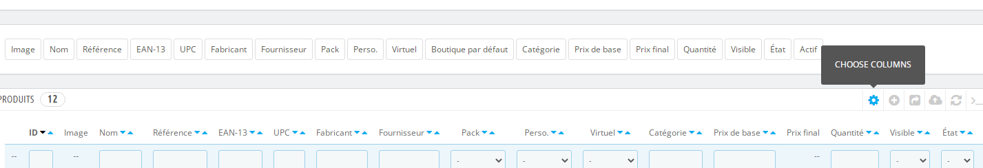

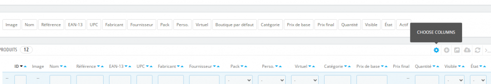

Eolia Posted April 23, 2023 Author Share Posted April 23, 2023 En cours pour la 28: Ca vous intéresse ? (tri et choix des colonnes) 1 Link to comment Share on other sites More sharing options...
Sda33 Posted April 24, 2023 Share Posted April 24, 2023 12 hours ago, Eolia said: En cours pour la 28: Ca vous intéresse ? (tri et choix des colonnes) Ah oui, pouvoir choisir les colonnes surtout c'est très utile 🙂 Et si ça pouvait se faire sur d'autres listes, comme celles qui listent les commandes et les clients, ce serait vraiment pratique ! J'apprécie déjà beaucoup tout ce que vous avez fait qui aide au confort de travail en BO : les notes sur les commandes, la colonne du transporteur sur la liste des commandes, l'enregistrement flottant sur les traductions, la cartographie sur les adresses, et j'en passe... ---------------------- Puisqu'on en est à construire une liste de souhaits, ce serait intéressant aussi de travailler sur les Etats des commandes. J'aimerais pouvoir choisir les "Etats des commandes" que je retrouve dans la liste disponible quand j'édite une commande et que je dois modifier son état. Idéalement : - Espace "Etat de commandes" : case à cocher "sélection de mise à jour manuelle" - Page de détail d'une commande, la liste déroulante "Mettre à jour l'état" ne comprend que les items sélectionnés Mine de rien cela pourrait être un vrai gain de temps au quotidien, les modules de paiement + nos différents développements ont tendance à ajouter des états "techniques" qui encombrent la liste et font perdre du temps quand on passe la commande en préparation et qu'il faut retrouver l'état dans une liste trop longue, avec parfois des états similaires pouvant porter à confusion. ---------------------- Je suis aussi de retour avec mes questions sur le format des numéros de téléphone, je suis un peu gênée par le "forçage" en fonction du pays. J'ai plusieurs de mes clients frontaliers qui peuvent avoir un numéro en Suisse ou au Luxembourg alors qu'ils se font livrer sur une adresse en France ou en Belgique. Les sites de Mondial Relay ou de La Poste autorisent cela. Donc par exemple : y a-t-il la possibilité de ne pas écraser un préfixe téléphonique s'il a déjà été entré ? Je veux dire, un téléphone au bon format mais pas pour le pays de l'adresse. Exemple : je renseigne une adresse de livraison en France, mais sur (au moins) l'un des numéros de téléphone je précise +41XXX, alors le système ne remplacerait pas le +41. Merci. Link to comment Share on other sites More sharing options...
