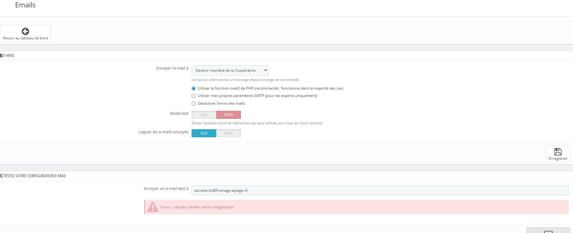

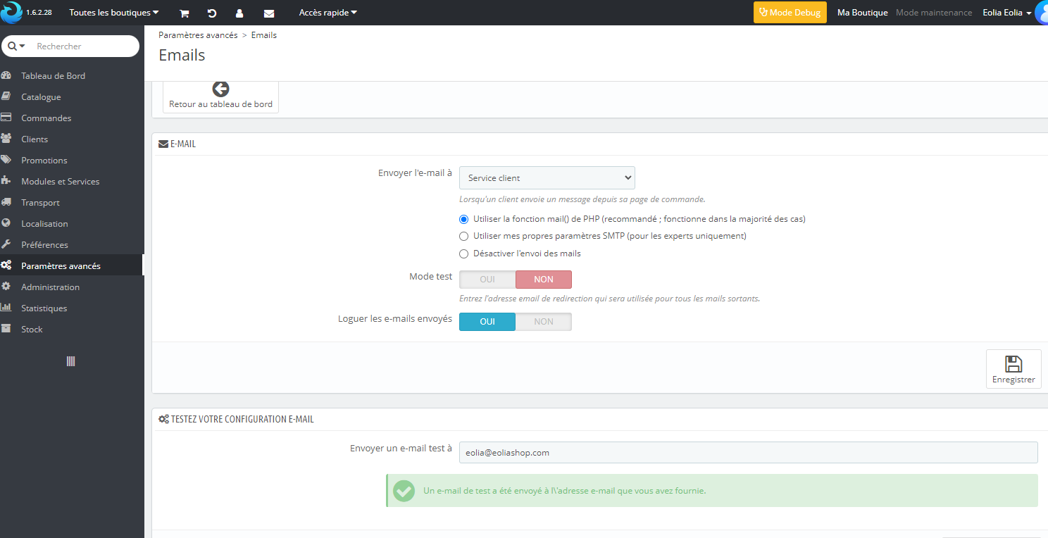

PixGeek Posted June 11, 2024 Share Posted June 11, 2024 Salut, sur la 1.6.2.28, j'ai un soucis dans la config des emails... Que ce soit en fonction mail() de PHP ou en config manuelle.... rien ne passe dans l'envoi du mail test. As tu connaissance de ce bug? Link to comment Share on other sites More sharing options...
Eolia Posted June 11, 2024 Author Share Posted June 11, 2024 Pourrais-je avoir une copie d'écran de votre configuration mail ? Link to comment Share on other sites More sharing options...
PixGeek Posted June 11, 2024 Share Posted June 11, 2024 (edited) Le 11/06/2024 à 11:48 AM, Eolia a dit : Pourrais-je avoir une copie d'écran de votre configuration mail ? Hello, Les voila !! Edited June 25, 2024 by PixGeek (see edit history) Link to comment Share on other sites More sharing options...
Eolia Posted June 11, 2024 Author Share Posted June 11, 2024 Ok, vous devez avoir un override de la classe Mail.php car dans la version d'origine vous auriez le message d'erreur Swift (erreur de port ou de réponse). Veuillez vérifier svp. Link to comment Share on other sites More sharing options...
PixGeek Posted June 11, 2024 Share Posted June 11, 2024 (edited) il y a 16 minutes, Eolia a dit : Ok, vous devez avoir un override de la classe Mail.php car dans la version d'origine vous auriez le message d'erreur Swift (erreur de port ou de réponse). Veuillez vérifier svp. j'ai ce fichier qui est en lien avec un module de paiement ! <?php if (! defined('_PS_VERSION_')){ exit(); } $modulePath = rtrim(_PS_MODULE_DIR_, '/') . '/mailhook/'; require_once $modulePath . 'MailMessage.php'; require_once $modulePath . 'MailMessageAttachment.php'; require_once $modulePath . 'MailMessageEvent.php'; class Mail extends MailCore{ /* * module: mailhook * date: 2024-06-11 15:52:45 * version: 1 */ public static function Send($id_lang, $template, $subject, $template_vars, $to, $to_name = null, $from = null, $from_name = null, $file_attachment = null, $mode_smtp = null, $template_path = _PS_MAIL_DIR_, $die = false, $id_shop = null, $bcc = null, $reply_to = null, $replyToName = null) { $message = new MailMessage(); $message ->setLangId($id_lang) ->setTemplateName($template) ->setSubject($subject) ->setTemplateVariables($template_vars) ->setToEmailAddress($to) ->setToName($to_name) ->setFromEmailAddress($from) ->setFromName($from_name) ->setTemplateFolderPath($template_path) ->setModeSMTP($mode_smtp) ->setShopId($id_shop) ->setBcc($bcc) ->setReplyTo($reply_to) ->setReplyToName($replyToName) ; if ($file_attachment !== null) { $message->setFileAttachment(new MailMessageAttachment($file_attachment)); } $event = new MailMessageEvent($template); $event->setDie($die); $event->addMessage($message); self::executeMailSendingHook($event); return self::processMailEvent($event); } /* * module: mailhook * date: 2024-06-11 15:52:45 * version: 1 */ public static function sendMailWithoutHook($id_lang, $template, $subject, $template_vars, $to, $to_name = null, $from = null, $from_name = null, $file_attachment = null, $mode_smtp = null, $template_path = _PS_MAIL_DIR_, $die = false, $id_shop = null, $bcc = null, $reply_to = null, $replyToName = null) { return parent::Send($id_lang, $template, $subject, $template_vars, $to, $to_name, $from, $from_name, $file_attachment, $mode_smtp, $template_path, $die, $id_shop, $bcc, $reply_to, $replyToName); } /* * module: mailhook * date: 2024-06-11 15:52:45 * version: 1 */ public static function sendMailMessageWithoutHook(MailMessage $message, $isDie) { $file_attachment = null; if ($message->getFileAttachment() !== null) { $file_attachment = $message->getFileAttachment()->toArray(); } return self::sendMailWithoutHook( $message->getLangId(), $message->getTemplateName(), $message->getSubject(), $message->getTemplateVariables(), $message->getToEmailAddress(), $message->getToName(), $message->getFromEmailAddress(), $message->getFromName(), $file_attachment, $message->getModeSMTP(), $message->getTemplateFolderPath(), $isDie, $message->getShopId(), $message->getBcc(), $message->getReplyTo(), $message->getReplyToName() ); } /* * module: mailhook * date: 2024-06-11 15:52:45 * version: 1 */ protected static function executeMailSendingHook(MailMessageEvent $event) { Hook::exec('actionMailSend', array( 'event' => $event )); } /* * module: mailhook * date: 2024-06-11 15:52:45 * version: 1 */ protected static function processMailEvent(MailMessageEvent $event) { $numberOfSuccessfulRecipients = 0; foreach ($event->getMessages() as $message) { $rs = self::sendMailMessageWithoutHook($message, $event->isDie()); if ($rs !== false) { $numberOfSuccessfulRecipients = $rs + $numberOfSuccessfulRecipients; } } if ($numberOfSuccessfulRecipients > 0) { return $numberOfSuccessfulRecipients; } else { return false; } } } Edited June 11, 2024 by PixGeek (see edit history) Link to comment Share on other sites More sharing options...
Eolia Posted June 11, 2024 Author Share Posted June 11, 2024 Ca ne m'aide pas beaucoup^^ Link to comment Share on other sites More sharing options...
PixGeek Posted June 11, 2024 Share Posted June 11, 2024 il y a 2 minutes, Eolia a dit : Ca ne m'aide pas beaucoup^^ Besoin de quoi ? Link to comment Share on other sites More sharing options...
Eolia Posted June 11, 2024 Author Share Posted June 11, 2024 du fichier^^ Link to comment Share on other sites More sharing options...

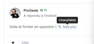

PixGeek Posted June 11, 2024 Share Posted June 11, 2024 il y a 1 minute, Eolia a dit : du fichier^^ en mp.... Link to comment Share on other sites More sharing options...
Eolia Posted June 11, 2024 Author Share Posted June 11, 2024 Nope Link to comment Share on other sites More sharing options...
PixGeek Posted June 11, 2024 Share Posted June 11, 2024 à l’instant, Eolia a dit : Nope oupssss !!! Mail.zip Link to comment Share on other sites More sharing options...
PixGeek Posted June 25, 2024 Share Posted June 25, 2024 !!!! PROBLEME RÉSOLU !!! Un grand merci a Eolia et à tous ceux qui donnent leur temps pour que PhenixSuite devienne LA solution ecommerce... Link to comment Share on other sites More sharing options...

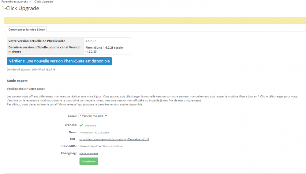

Phanie Posted July 3, 2024 Share Posted July 3, 2024 Bonjour @Eolia Je souhaitais tester la mise à jour vers phenix 1.6.1.28 (en partant de mon ps 1.6.1.20). Dans le téléchargement, Please_Open.zip, je n'ai pas de le fichier phenix-1.6.1.28.zip, et dans le 1-click (supprimé et le tien à la place), je ne peux pas entrer l'url (la branche est notée "indisponible"). J'ai peut-être loupé une info dans le forum 🫣 Merci par avance Stéphanie. Link to comment Share on other sites More sharing options...
Eolia Posted July 3, 2024 Author Share Posted July 3, 2024 il y a 28 minutes, Phanie a dit : Bonjour @Eolia Je souhaitais tester la mise à jour vers phenix 1.6.1.28 (en partant de mon ps 1.6.1.20). Dans le téléchargement, Please_Open.zip, je n'ai pas de le fichier phenix-1.6.1.28.zip, et dans le 1-click (supprimé et le tien à la place), je ne peux pas entrer l'url (la branche est notée "indisponible"). J'ai peut-être loupé une info dans le forum 🫣 Merci par avance Stéphanie. Bonjour, Il n'y a pas d'url à rentrer, choisissez le canal "Version majeure" Link to comment Share on other sites More sharing options...
Phanie Posted July 3, 2024 Share Posted July 3, 2024 8 minutes ago, Eolia said: Bonjour, Il n'y a pas d'url à rentrer, choisissez le canal "Version majeure" Idem "branche indisponible". Je n'ai pas le fichier phenix.1.6.1.28 à placer dans le dossier /admin/autoupgrade/download Link to comment Share on other sites More sharing options...
Eolia Posted July 3, 2024 Author Share Posted July 3, 2024 Vous tentez la mise à jour depuis où svp ? Je ne vous vois pas dans les logs d'accès. Link to comment Share on other sites More sharing options...
Phanie Posted July 3, 2024 Share Posted July 3, 2024 5 minutes ago, Eolia said: Vous tentez la mise à jour depuis où svp ? Je ne vous vois pas dans les logs d'accès. J'ai téléchargé le zip sur votre site https://eoliashop.com/prestashop-new J'essaie de mettre à jour un prestashop à moi qui est actuellement en 1.6.1.20 Link to comment Share on other sites More sharing options...
Eolia Posted July 3, 2024 Author Share Posted July 3, 2024 Je vous ai envoyé un message privé Link to comment Share on other sites More sharing options...
doekia Posted July 3, 2024 Share Posted July 3, 2024 il y a 3 minutes, Phanie a dit : J'ai téléchargé le zip sur votre site https://eoliashop.com/prestashop-new J'essaie de mettre à jour un prestashop à moi qui est actuellement en 1.6.1.20 Vous avez bien mis la version autoupgrade mentionnée ? Link to comment Share on other sites More sharing options...
Phanie Posted July 3, 2024 Share Posted July 3, 2024 1 hour ago, Phanie said: J'ai téléchargé le zip sur votre site https://eoliashop.com/prestashop-new J'essaie de mettre à jour un prestashop à moi qui est actuellement en 1.6.1.20 Le problème a été résolu avec @Eolia J'ai un hébergement chez INFOMANIAK. il faut activer l'option Allow_url_fopen Gestion des sites / ton site / paramètres avancés / onglet PHP Merci @Eolia pour le temps passé 😍👍 Link to comment Share on other sites More sharing options...
Phanie Posted July 4, 2024 Share Posted July 4, 2024 17 hours ago, doekia said: Vous avez bien mis la version autoupgrade mentionnée ? Le problème a été résolu. merci de votre réponse malgré tout 👍 Link to comment Share on other sites More sharing options...

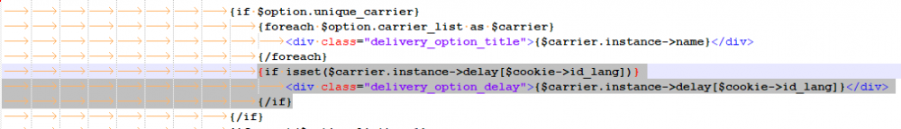

Phanie Posted July 8, 2024 Share Posted July 8, 2024 Bonsoir. Je suis prête à mettre en prod, mais j'ai un soucis dans le bo. Sur les fiches produits, dans la section "images", la zone dédiée est complètement vide (pj) Je ne peux donc plus ajouter/modifier les images produits. Une idée ? Merci et bonne soirée. Stéphanie. Link to comment Share on other sites More sharing options...
Eolia Posted July 8, 2024 Author Share Posted July 8, 2024 Module sthoverimage installé ? Il fait une override sur le tpl des images en BO Link to comment Share on other sites More sharing options...
Eolia Posted July 8, 2024 Author Share Posted July 8, 2024 Regardez également dans votre console (F12) les éventuelles erreurs js. Link to comment Share on other sites More sharing options...
Phanie Posted July 8, 2024 Share Posted July 8, 2024 21 minutes ago, Eolia said: Module sthoverimage installé ? Il fait une override sur le tpl des images en BO Exactement ça ! Désinstallé, et c'est reparti. Merci beaucoup. 👍 Link to comment Share on other sites More sharing options...
Eolia Posted July 9, 2024 Author Share Posted July 9, 2024 Vous avez le module intégré secondimage intégré dans Phenix si vous voulez conserver le comportement. Link to comment Share on other sites More sharing options...
Phanie Posted July 9, 2024 Share Posted July 9, 2024 46 minutes ago, Eolia said: Vous avez le module intégré secondimage intégré dans Phenix si vous voulez conserver le comportement. Module installé, et fichier product-list.tpl modifié. Mais l'image du survol s'affiche au dessus de l'image principale. zip avec le tpl et un screen. je me suis peut-être trompée sur la modif du tpl si tu as le temps de regarder. Ce n'est pas urgent. On peut s'en passer pour le moment. Archive.zip Link to comment Share on other sites More sharing options...
Eolia Posted July 9, 2024 Author Share Posted July 9, 2024 Je ne vois pas la ligne ajoutée dans votre tpl {hook h='displaySecondImage' product=$product} N'oubliez pas d'activer les compressions css et js également sur votre site. Link to comment Share on other sites More sharing options...
Phanie Posted July 9, 2024 Share Posted July 9, 2024 11 minutes ago, Eolia said: Je ne vois pas la ligne ajoutée dans votre tpl {hook h='displaySecondImage' product=$product} N'oubliez pas d'activer les compressions css et js également sur votre site. Zut. je l'avais supprimé avant d'enregistrer. ligne 127 J'ai activé les compressions suite à votre message, puis retenté la modif du tpl. même situation. product-list.tpl.zip Link to comment Share on other sites More sharing options...
Eolia Posted July 9, 2024 Author Share Posted July 9, 2024 envoyez-moi un accès ftp en MP Link to comment Share on other sites More sharing options...
Eolia Posted July 9, 2024 Author Share Posted July 9, 2024 C'est corrigé. Votre thème utilise une classe spécifique non reconnue par le module. Je l'ai ajoutée 1 Link to comment Share on other sites More sharing options...

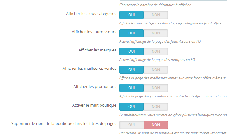

Phanie Posted July 9, 2024 Share Posted July 9, 2024 J'ai également un soucis avec ma page "manufacturer", url renommée depuis toujours en /fabricants Mais le lien vers cette page nous redirige vers la home page J'ai regardé le htaccess, rien vu de particulier. Un avis ? Link to comment Share on other sites More sharing options...
Eolia Posted July 9, 2024 Author Share Posted July 9, 2024 Comment sont réglées ces options dans "Préférences => Général" ? 1 Link to comment Share on other sites More sharing options...
Phanie Posted July 9, 2024 Share Posted July 9, 2024 56 minutes ago, Eolia said: Comment sont réglées ces options dans "Préférences => Général" ? Effectivement, les marques n'étaient pas activées. Il faut que je me penche sur le changelog pour être à jour de toutes ces subtilités.... Merci pour la réponse en tout cas. 👍 Link to comment Share on other sites More sharing options...
Eolia Posted July 9, 2024 Author Share Posted July 9, 2024 Et oui car d'origine c'était les marques ET les fournisseurs, dans la même et unique option. Certains voulaient afficher les marques mais pas les fournisseurs. Link to comment Share on other sites More sharing options...

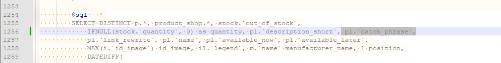

meditation Posted July 10, 2024 Share Posted July 10, 2024 Bonjour J'ai ajouté la variable $product.catch_phrase sur product-list.tpl, tout s'affiche bien sur la page de catégorie, mais sur la page de recherche, la variable ne s'affiche pas, une idée? Merci Link to comment Share on other sites More sharing options...
Eolia Posted July 10, 2024 Author Share Posted July 10, 2024 En effet, cette variable n'est pas récupérée par la page de recherche, je vais l'ajouter Link to comment Share on other sites More sharing options...
meditation Posted July 10, 2024 Share Posted July 10, 2024 super, si c'est possible d'indiquer les modifications à suivre? ou bien un fichier override, je suis sous 1.6.2.24 merci Link to comment Share on other sites More sharing options...

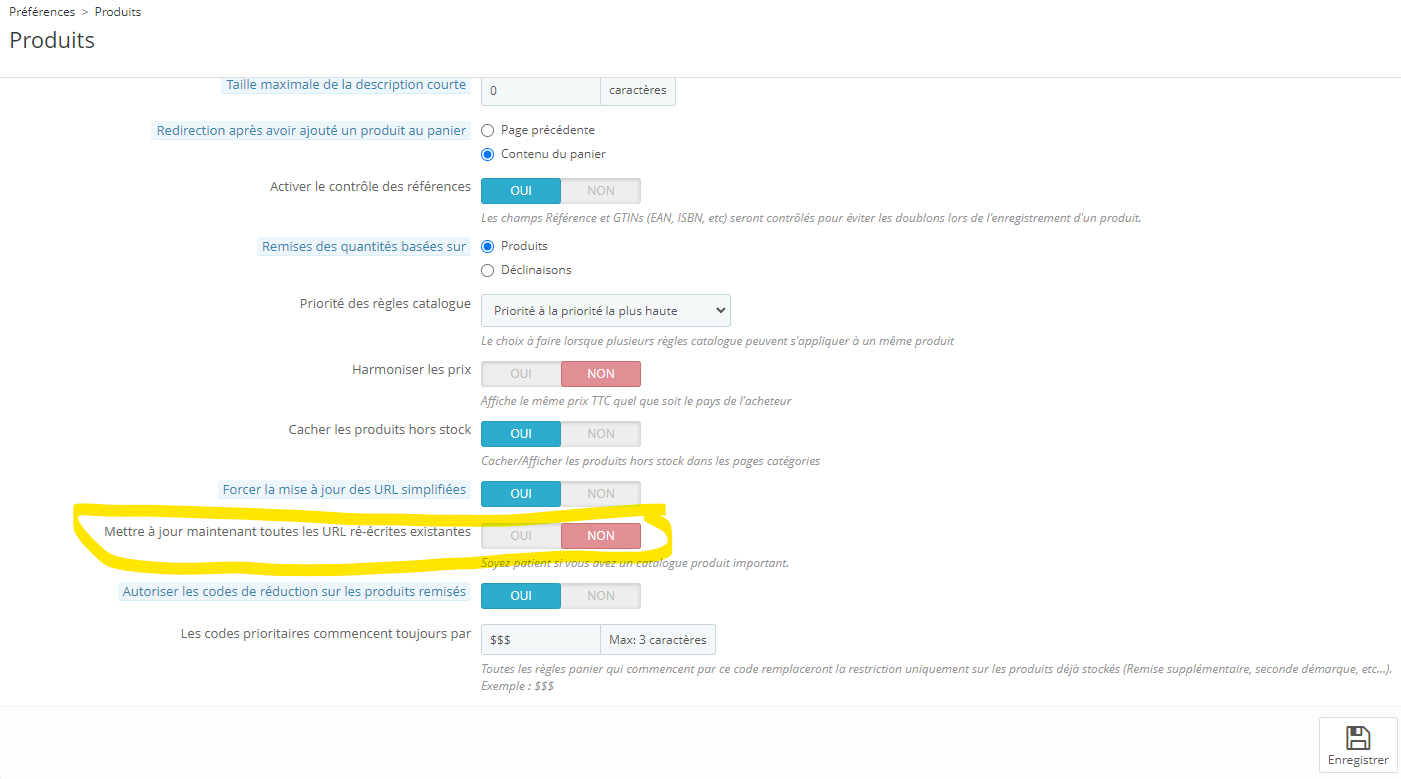

Phanie Posted July 23, 2024 Share Posted July 23, 2024 Bonjour @Eolia Je parcours la search console pour résoudre les anciens pbs. Je me rends compte d'une mise à jour dans la visibilité des produits avec l'ajout "Direct URL only". Les produits hors stocks avaient été affecté à Nulle Part (none dans la base) Je ne trouve pas comment tu enregistres l'option "Direct URL Only" dans la base. Pour info, si je laisse "nulle part", j'ai une erreur sur le front Il y a 1.000000e+0rreur Le produit n'a pas été trouvé Merci pour le retour, afin que je fasse ma requête pour utiliser ton option et ne pas avoir d'erreur. Bonne fin de journée Stéphanie. Link to comment Share on other sites More sharing options...
Eolia Posted July 23, 2024 Author Share Posted July 23, 2024 Cette option "URL directe uniquement" est disponible dans la fiche produit sauf si vous avez un override du tpl Link to comment Share on other sites More sharing options...
Phanie Posted July 23, 2024 Share Posted July 23, 2024 54 minutes ago, Eolia said: Cette option "URL directe uniquement" est disponible dans la fiche produit sauf si vous avez un override du tpl Oui je l'ai trouvé dans le BO de la fiche produit, mais comment est elle enregistrée dans la base, afin que je fasse une requête pour affecter cette nouveauté à tous mes anciens "nulle part"="none" Lorsque je mets URL Directe uniquement, j'ai toujours "none" dans l'attribut "visibility" de la table product Merci. Link to comment Share on other sites More sharing options...
Eolia Posted July 23, 2024 Author Share Posted July 23, 2024 None => Url directe Uniquement (visible pour ceux qui connaissent l'url) Nowhere => Nulle part (non accessible par les robots) 1 Link to comment Share on other sites More sharing options...
Phanie Posted July 23, 2024 Share Posted July 23, 2024 21 minutes ago, Eolia said: None => Url directe Uniquement (visible pour ceux qui connaissent l'url) Nowhere => Nulle part (non accessible par les robots) Je tourne en rond. Si je modifie le champs dans le BO de la fiche produit, cela modifie bien l'attribut de la table MAIS si je modifie l'attribut directement dans la table, (je précise que je ne suis pas sur la fiche produit à ce moment là), la modif n'est pas prise en compte dans la fiche produit. Je reprendrai mes tests demain au cas où ce soit la fatigue. les vacances approchent ! Bonne soirée Link to comment Share on other sites More sharing options...
Eolia Posted July 23, 2024 Author Share Posted July 23, 2024 Si vous modifiez la table ps_product il faut aussi modifier ps_product_shop 1 Link to comment Share on other sites More sharing options...
