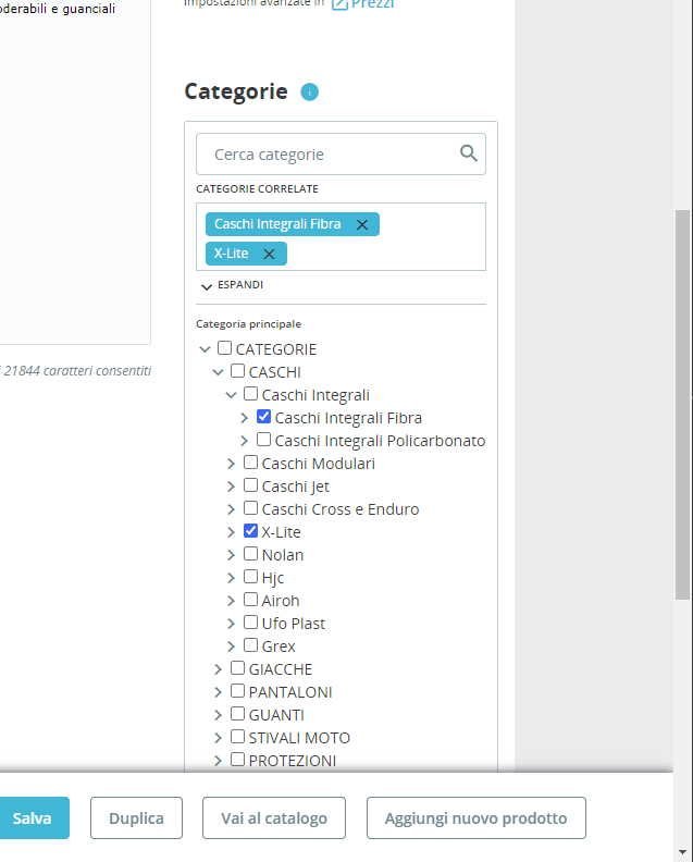

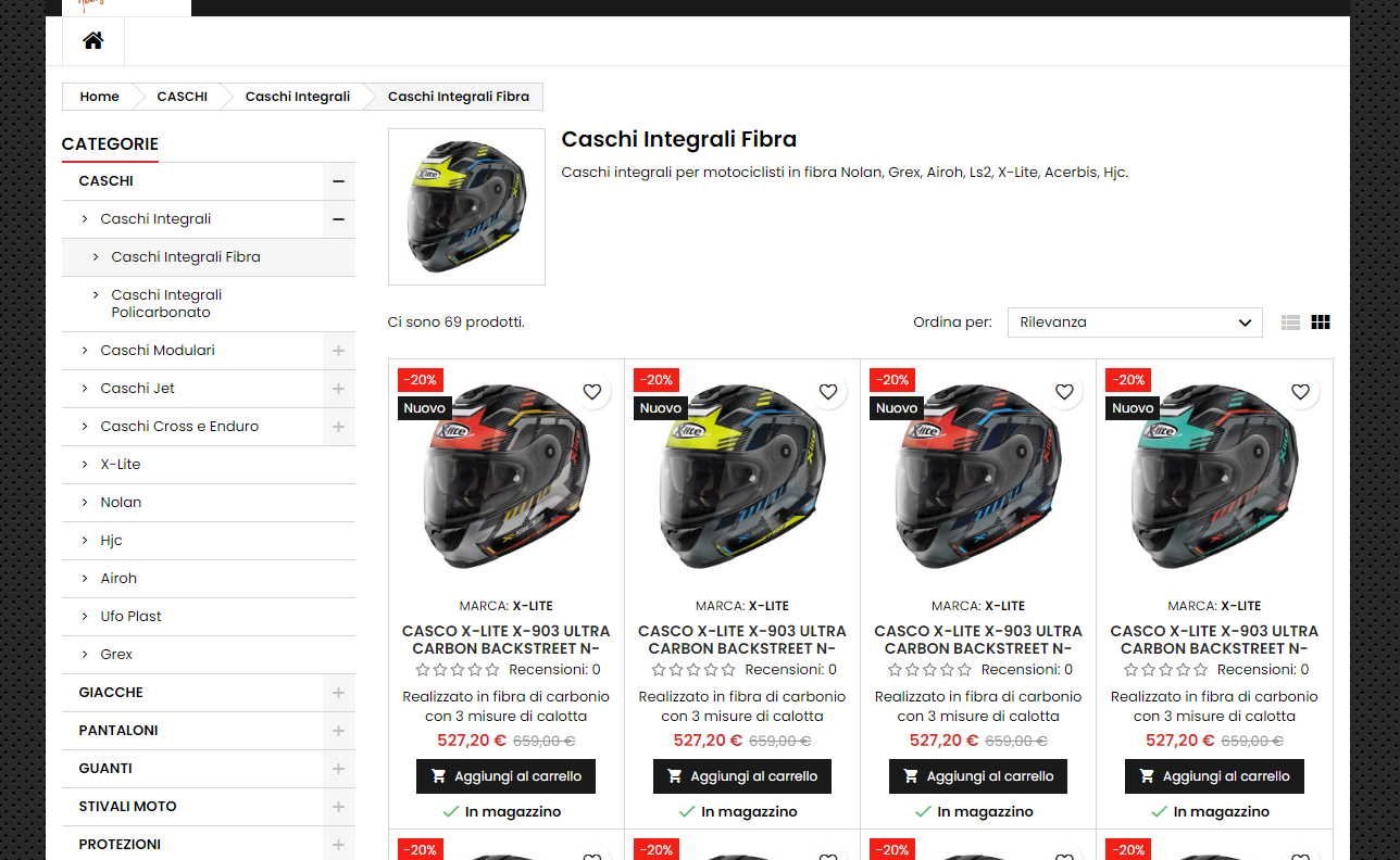

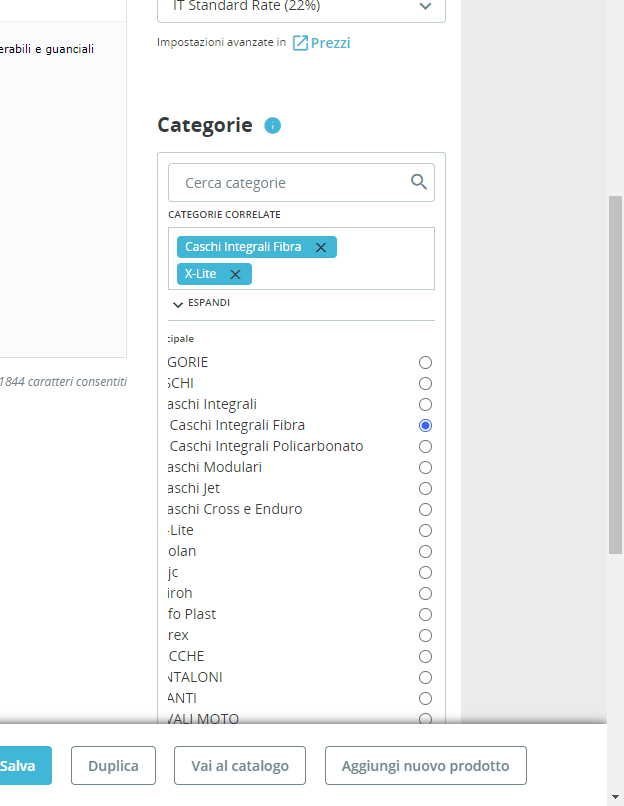

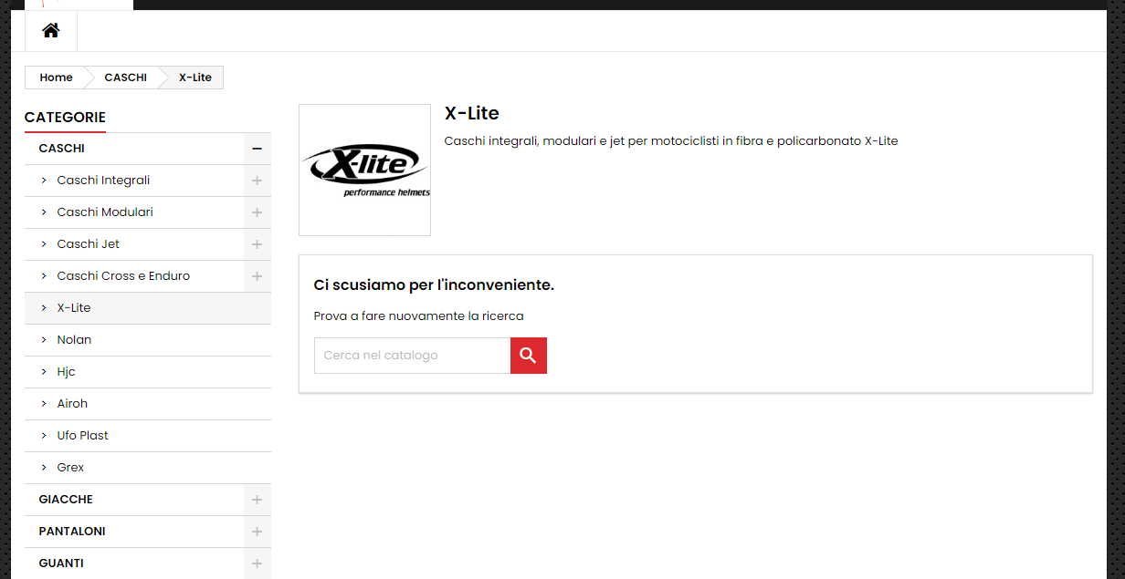

Garrett78 Posted November 8, 2022 Posted November 8, 2022 Ciao Fabrizio, grazie infinite per la risposta e la disponibilità: ti allego un paio di screenshot di come assegniamo i prodotto e del comportamento del front end: Nella scheda del prodotto lo inseriamo in due categorie: E come categoria principale assegniamo Ho dovuto inserire due immagini perché il form di selezione categoria va a scorrimento orizzontale !! Risultato: nei caschi integrali in fibra il prodotto appare Nella categoria correlata X-Lite invece no E' un malfunzionamento del nostro Prestashop o è una errata configurazione ? Grazie, spero di essermi fatto capire. Andrea Share this post Link to post Share on other sites More sharing options...

Garrett78 Posted November 8, 2022 Posted November 8, 2022 (edited) Concludo il topic per chi dovesse imbattersi come me nello stesso problema ed è alle prime armi con Prestashop. Per far comparire i prodotti oltre che nelle categoria principale anche nelle categorie correlate bisogna andare in: 1) gestione moduli 2) trovare il modulo "Ricerca per aspetti" 3) cliccare su "Configura" 4) disattivare "Mostra solo i prodotti della categoria predefinita" I prodotti compariranno anche in tutte le categorie correlate dal momento in cui vengono impostate nel form di inserimento prodotto. Edited November 8, 2022 by Garrett78 (see edit history) Share this post Link to post Share on other sites More sharing options...
