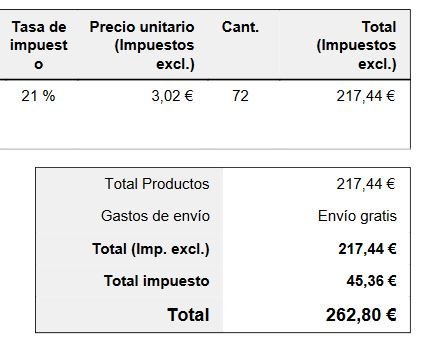

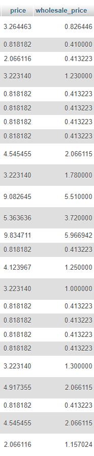

Estoy teniendo bastantes problemas con el calculo del IVA en las facturas de los pedidos, adjunto un ejemplo para que veais que no se calcula correctamente.
Total productos: 217.44€, los impuestos (21%) deberian ser 45.66€, pero son 45.36€, por lo que el total son 0.30€ menos.
Por dar algunos detalles, el producto en cuestión tiene combinaciones con impacto en el precio negativo (adjunto captura, es la ultima combinacion la del pedido), el precio sin IVA y sin ningún impacto sería 3,140496€.

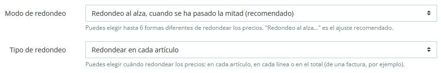

Adjunto captura con la configuración de redondeo que tengo puesta en el Prestashop (1.7.6.8).redondedo.jpg
¿Alguien sabe porque ocurre y como puedo solucionarlo?
Gracias y un saludo!!

12 minutes ago, Juanjomg said:
Muy buenas.
¿Cuántos decimales le has puesto en la configuración de redondeo?
3€ x 1.21% x 72 = 45.36€ IVA total
Según los cálculos a mí me sale que te considera el precio de cada producto a 3€.
Un saludo.
¿En que parte de la configuración te refieres? justo debajo del modo de redondeo y tipo de redondeo, tengo puesto Número de decimales: "2"

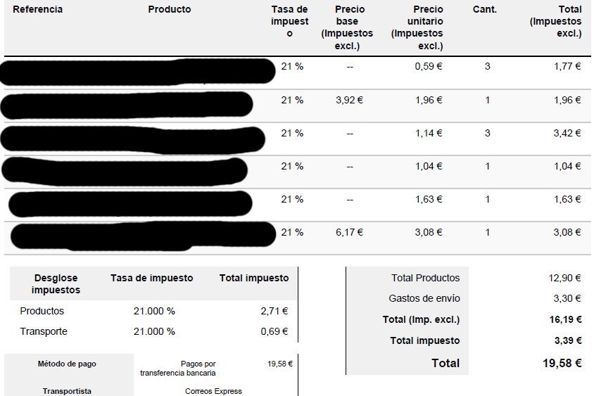

Acabo de toparme con el mismo problema de nuevo en otro proyecto (versión 1.7.6.4), se me descuadra el total de impuestos 0,13€ y no es una cantidad alta.
En el desglose previo esta bien hecho el calculo del IVA de Productos y Transporte por separado, el fallo es solo en el Total del IVA.

Prueba cambiar el tipo de redondeo, ponlo a redondear por línea a ver si mejora, creo que es más preciso. El problema creo que es porque ps calcula el impuesto total a partir del impuesto de cada producto individualmente y las personas lo hacemos en base al precio final , no da igual muchas de las veces.

Gracias Yurisnel por la sugerencia, pero en este caso ya lo tengo de esa forma, en "Redondear en cada línea".

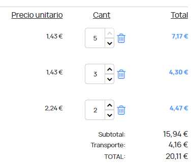

Con lo que comentas del override de classes/Cart.php, he revisado en la carpeta override y en el archivo Cart.php no tengo ese código que dejas.
Sigo con el redondeo en cada linea de momento porque tengo entendido que al cambiarlo da errores de pago con paypal. He estado haciendo algunas pruebas y veo que el descuadre es de 1 o 2 céntimos porque pasan cosas como estas que adjunto en capturas. Si estamos a 2 decimales no entiendo por qué 1,77 * 2 es 3,55 por ejemplo...

Gracias Jalal66, lo tenía puesto ya en redondear por línea cuando vi que fallaba. Ya lo tengo con 2 decimales pero los cálculos no los hace bien, además me ha desaparecido el precio base de las facturas, ya no me aparece, a saber por qué... Me aparece el precio unitario y el total además de la tasa de impuesto.
Tampoco me aparece el precio base en el apartado desglose de impuestos.

Con el redondeo por producto o total me lía un buen jaleo de varios céntimos de descuadre. Voy a probar añadiendo el código al override. Da igual que lo añada al principio o final del archivo verdad?

Hola, pongo dos ejemplos de facturas. Entiendo que en donde va el precio unitario a no ser que aplique el redondeo por producto se seguirá viendo igual. Lo sigo teniendo por linea y claro redondea al final de cada linea y se dan cosas como 1,63 * 4 unidades igual a 6,53€.
En principio por lo demás parece cuadrar con los dos pedidos de prueba que he hecho.
Seguiré probando.
Muchísimas gracias @PepeFernandez

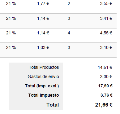

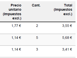

quizá se te descuadre ese céntimo por el precio unitario, a mi me lo da bien, porque tengo precios como estos:
observa si en tu tabla ps_product el campo price es parecido , si es importante que tengan 6 decimales, pero si tu precio es 1.63 mira que sea 1.630000 y no algo como 1.626911

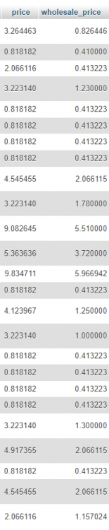

Hola de nuevo, revisando el campo price de la tabla ps_product veo que efectivamente aparecen los 6 decimales sin los ceros. Tendré que corregir precio por precio o debería haberse corregido al indicar en los archivos de prestashop que trabaje con 2 decimales?
Gracias.
Gracias.
lo que yo haría en tu caso sería un update con redondeo:
1. haz un export de la tabla ps_product, por arriba te pone importar, exportar, deberías exportarla sin problemas para hacerte una copia de seguridad, exportación rápida en sql.
2. selecciona una tabla, esa misma y en la pestaña sql ejecuta lo siguiente:
UPDATE ps_product
SET price = ROUND(price, 2);
UPDATE ps_product
SET wholesale_price = ROUND(price, 2);
esto debería darte el precio redondeado a 2 decimales con el formato correcto, si no te gusta el resultado, como has hecho copia de seguridad exportando la tabla, puedes borrar la tabla ps_product y importarla de nuevo y volverá a estar como estaba.

Pues teniendo los precios y los impuestos bien, ya se me acaban las ideas además no conozco el store manager, esto del redondeo en PrestaShop es un problema bastante común, de momento creo que no se ayudarte más, pero si me entero de algo te cuento.
Pd: ahora te descuadra 2 céntimos, pero no está redondeando mal al calcular el impuesto, te está sumando mal:
la suma de tus impuestos da 3.40 y la suma de los netos da 16.20 que son los 2 céntimos que veo yo de descuadre si no me equivoco por lo que creo que tu problema ahora tira de otro carro
Edited by PepeFernandez (see edit history)
Quité el código que pusimos en el override del cart.php y parece que el descuadre ya es de un céntimo, algo es algo. Seguiré investigando.

No sé si servirá, no soy experto, pero en prestashop 8.2 me ha funcionado, lo siguiente:
En Parámetros de la tienda / configuración:
Modo de Redondeo: Redondeo a la baja al valor más próximo.
Tipo de Redondeo: Redondear sobre el total.
A mi entender, si se aplican redondeos en cada uno de los productos del carrito, estos redondeos se acumulan el el total y se descuadra el IVA, a veces más a veces menos dependiendo de los productos que se añadan al carrito.
Si el redondeo elegido, sólo se aplica en el total, se calcula el IVA correctamente.
  • Thanks 1
