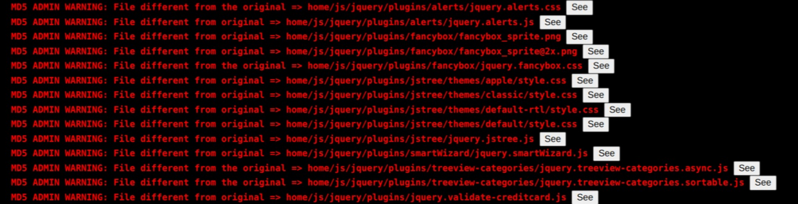

Fahmid Posted October 23, 2024 Share Posted October 23, 2024 (edited) @Eolia I have redtored those Controlling JS scripts: which are red warnings form the ps version 1.6.1.4 and then restart the script again. but red warings are there yet. What can I do now? Edited October 24, 2024 by Fahmid (see edit history) Link to comment Share on other sites More sharing options...

Eolia Posted October 23, 2024 Author Share Posted October 23, 2024 Il y a 3 heures, Fahmid a dit : @Eolia I have redtored those Controlling JS scripts: which are red warnings form the ps version 1.6.1.4 and then restart the script again. but red warings are there yet. What can I do now? FireShot Capture 033.pdf 3.18 Mo · 0 downloads Hum... i don't know if your site is really on 1.6.1.4 version (sometimes files/versions are not correct if an old upgrade has failed) Link to comment Share on other sites More sharing options...

Jrbzh Posted November 14, 2024 Share Posted November 14, 2024 (edited) Bonjour, j'ai un de mes sites qui est attaqué (Merci cleaner pour la suppresion de la menace ) Merci beaucoup @Eolia Par contre j'ai plein de fichier JS en rouge et pas mal de fichier en orange. Je ne sais pas trop par quoi commencer Edit : du coup j'ai recherché base64 via ssh et je les tous remplacé Du coup j'ai remplacé les fichier JS aussi mais c'est toujours pareil Pour les fichiers en Orange je ne sais pas quoi faire Merci Edited November 15, 2024 by Jrbzh (see edit history) Link to comment Share on other sites More sharing options...
Mediacom87 Posted November 15, 2024 Share Posted November 15, 2024 Il y a 11 heures, Jrbzh a dit : Edit : du coup j'ai recherché base64 via ssh et je les tous remplacé Du coup j'ai remplacé les fichier JS aussi mais c'est toujours pareil J'espère que ces fichiers d'origine n'ont pas besoin de ce genre de code. Il y a 11 heures, Jrbzh a dit : Pour les fichiers en Orange je ne sais pas quoi faire Cela dépend des fichiers, du code, de leur différence par rapport à l'origine. Dans tous les cas, le problème, c'est de boucher la faille de sécurité qui a permis le piratage, pas juste de réparer ce qui fut touché. Link to comment Share on other sites More sharing options...
Jrbzh Posted November 15, 2024 Share Posted November 15, 2024 12 minutes ago, Mediacom87 said: J'espère que ces fichiers d'origine n'ont pas besoin de ce genre de code. Cela dépend des fichiers, du code, de leur différence par rapport à l'origine. Dans tous les cas, le problème, c'est de boucher la faille de sécurité qui a permis le piratage, pas juste de réparer ce qui fut touché. Merci pour la réponse J'ai remplacé les fichier JS par les fichiers d'origine mais il reste en rouge Pour les fichier orange la plus part j'ai remit les fichier d'origine mais il reste en orange ce sont des modules Link to comment Share on other sites More sharing options...
Mediacom87 Posted November 15, 2024 Share Posted November 15, 2024 il y a 22 minutes, Jrbzh a dit : Pour les fichier orange la plus part j'ai remit les fichier d'origine mais il reste en orange ce sont des modules Comme cela est précisé sur le script, en orange ce sont des fichiers intégrant des bouts de code potentiellement dangereux, donc il faut s'assurer que le code est propre. Link to comment Share on other sites More sharing options...
Eolia Posted November 15, 2024 Author Share Posted November 15, 2024 Je vais me répéter encore une fois mais c'est nécessaire à priori: - Cleaner est un outil, pas une solution - Cleaner nettoie ce dont il est sûr d'être une infection, pour le reste seul un humain peut décider quoi faire - Cleaner vous donne une explication ou un conseil facile à comprendre à chaque ligne - Ce qui est en rouge doit impérativement être traité - Un fichier cœur modifié doit être remplacé par l'original de votre version (et non pas ouvert, copié/collé ou modifié et enregistré) - Ce qui est en orange doit être analysé, si vous ne savez pas faire demandez à un pro. - Si vous avez été infecté vous devez IMPERATIVEMENT changer les mots de passe de TOUS les employés 1 Link to comment Share on other sites More sharing options...

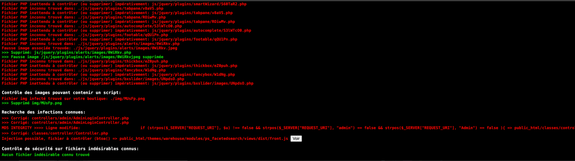

AcidLava Posted December 27, 2024 Share Posted December 27, 2024 (edited) Bonjour, Depuis ce matin et sur PS 1.7.8.11, je n'arrive plus à me connecter au back-office. J'ai lancé votre (génial) script, qui m'a ressorti une erreur qui semble de toute évidence être liée. J'ai supprimé le module ps_facetedsearch concerné, et relancé le script à plusieurs reprises, qui continue de corriger le problème en boucle avec toujours l'impossibilité de se connecter. Une idée ? Edited December 27, 2024 by AcidLava (see edit history) Link to comment Share on other sites More sharing options...
Eolia Posted December 27, 2024 Author Share Posted December 27, 2024 Ben là ça sent pas bon. ps_facetedsearch ne doit pas être responsable, par contre tous les fichiers php présents dans le repertoire /js ou /img doivent être supprimés. Ecrasez le contenu des répertoires /classes et /controllers depuis l'archive de votre version pour commencer. Link to comment Share on other sites More sharing options...
Mediacom87 Posted December 27, 2024 Share Posted December 27, 2024 Comme précisé, un nettoyage complet semble nécessaire et une sécurisation pour l'avenir indispensable. Link to comment Share on other sites More sharing options...
AcidLava Posted December 28, 2024 Share Posted December 28, 2024 Merci pour vos retours, j'ai pu rétablir l'accès. J'ai l'impression qu'il y a une grosse vague de piratage sur Prestashop en ce moment ? Quelles sont vos préconisations pour sécuriser les sites ? Mise à jour vers dernière version stable, mise à jour des modules et déploiement de CloudFlare ? Link to comment Share on other sites More sharing options...
