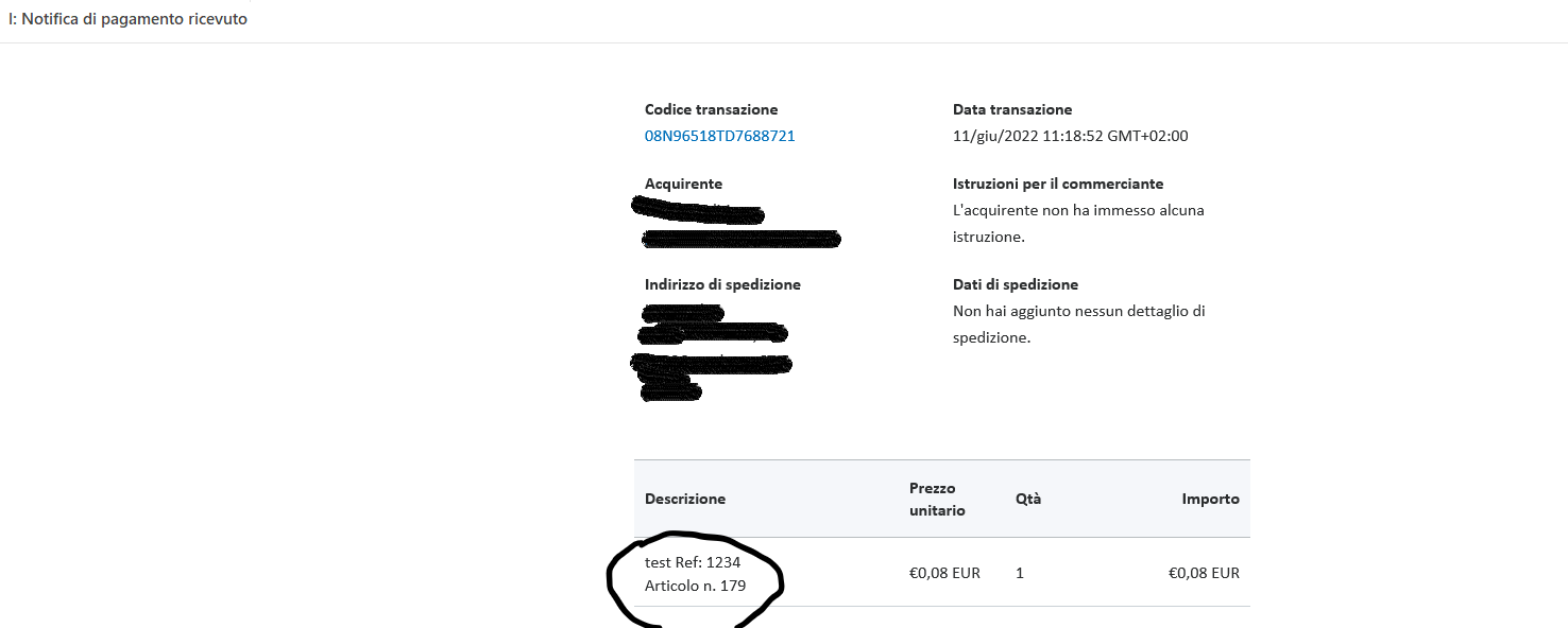

Nell'email di "Notifica Pagamento Paypal" come faccio a far apparire nel body dell'email il riferimento ordine/id invece dell'identificativo del prodotto inserito nella sua scheda prodotto?
Non riesco a trovare la cartella che contiene il file in questione.

allora sono andata su modules / paypal / classes / API / Request / PaypalOrderCreateRequest.php
Ho modificato la stringa del nome prodotto con la stringa per visualizzare l'id dell'ordine
$item['name'] = $this->formatter->formatPaypalString('Numero Ordine. '.$this->context->order->id);
ma non mi visualizza l'id mentre se gli passo il carrello .$this->context->cart->id --> vedo l'id del prodotto del carrello  cosa sbaglio nel passare l'ide dell'ordine?

sisi sto lavorando in area test ... la cosa assurda e che , seguendo la guida, sono riuscita ad aggiunger nell'oggetto di tutte le email l'id dell'ordine ma non nell'email che manda paypal nella notifica ordine ricevuto ....

Siccome il pagamento lo gestisce Paypal il problema di fondo è che l'ID ordine non viene generato fino al completamento del pagamento ( paypal gestisce l'ordine usando ID carrello ), e questo spiega del perchè ID ordine non viene incluso nell'email di notifica!!!
Quindi dovrai lavorarci abbastanza per recuperare questo ID ordine generato a seguito del pagamento paypal, potresti cominciare dal modulo mailalerts dove dovrai modificarlo per andarti a cercare l'ID ordine creato da paypal.
