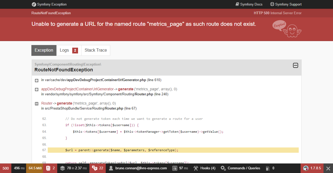

LIVRE Express Posted May 12, 2022 Author Share Posted May 12, 2022 Just now, Mediacom87 said: Bonjour, Merci de faire un effort sur le titre de votre sujet comme cela est rappelé dans les règles du forum. Sinon, le mode debug permet d'avoir correctement des messages techniques pour comprendre les erreurs donc si vous souhaitez que l'on vous aide à interpréter ces erreurs il suffit de faire une capture d'écran et de la partager en expliquant le souci rencontré. Sinon pour sortir du mode debug il faut aller dans le fichier /config/define.inc.php et mettre la false ce qui est passé à true lors de l'activation de l'option en backoffice. tout est expliqué dans cet article. https://www.prestatoolbox.fr/content/24-messages-erreurs-prestashop Je n'ai plus accès à mon site ni à mon back office depuis que j'ai mis le mode debug. Quand j'essaye de me connecter à mon back office, la page symfony apparait et rien d'autre. Je ne peux pas revenir sur mon back office. J'aimerais revenir dessus. Le soucis que j'avais rencontrer c'est que j'ai voulu faire une simulation de commande et payer par carte bancaire et je me suis retrouvé avec l'impossibilité de payer avec cette carte bancaire, on me demandai d'en choisir une autre, ce que j'ai fait et c'était pareil. Je me suis dis "je vais essayer de voir ou ca beug mais au final j'ai condamné mon site web et mon back office car cela reste sur symfony". Link to comment Share on other sites More sharing options...

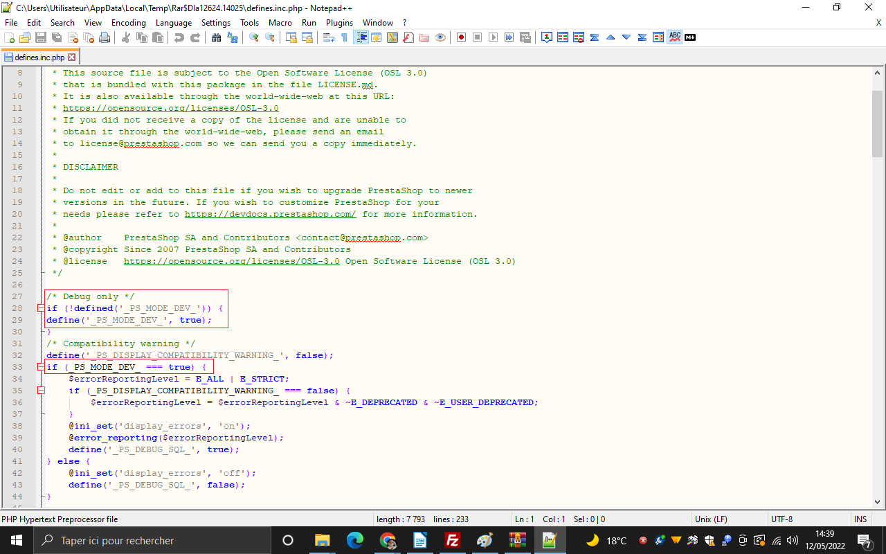

LIVRE Express Posted May 12, 2022 Author Share Posted May 12, 2022 Just now, Mediacom87 said: Pour annuler le mode debug suivez l’article. Je viens de rentrer dans le document et marquer true à la place de false mais c'est pareil je n'ai toujour pas accès à mon back office Link to comment Share on other sites More sharing options...
magicbel Posted May 12, 2022 Share Posted May 12, 2022 (edited) C'est le contraire qu'il faut faire 😏 Il y a 2 heures, Mediacom87 a dit : Sinon pour sortir du mode debug il faut aller dans le fichier /config/define.inc.php et mettre la false ce qui est passé à true /* Debug only */ if (!defined('_PS_MODE_DEV_')) { define('_PS_MODE_DEV_', false); } /* Compatibility warning */ define('_PS_DISPLAY_COMPATIBILITY_WARNING_', false); if (_PS_MODE_DEV_ === true) { @ini_set('display_errors', 'on'); @error_reporting(E_ALL | E_STRICT); define('_PS_DEBUG_SQL_', true); } else { @ini_set('display_errors', 'off'); define('_PS_DEBUG_SQL_', false); } Edited May 12, 2022 by magicbel (see edit history) Link to comment Share on other sites More sharing options...
Mediacom87 Posted May 12, 2022 Share Posted May 12, 2022 il y a 36 minutes, magicbel a dit : C'est le contraire qu'il faut faire 😏 Et oui, tu fais des tuto, les gens appliquent sans comprendre et à la fin cela ne fonctionne pas, donc il va falloir que je propose le tuto inverse rien que pour sortir du mode debug en 1.7 puisqu'on peut rentrer dedans un 1 clic mais pas en sortir si il y a erreur sur le BO. C'est un des soucis de PrestaShop, englober des fonctions expert au milieu de fonctions basiques. Link to comment Share on other sites More sharing options...
