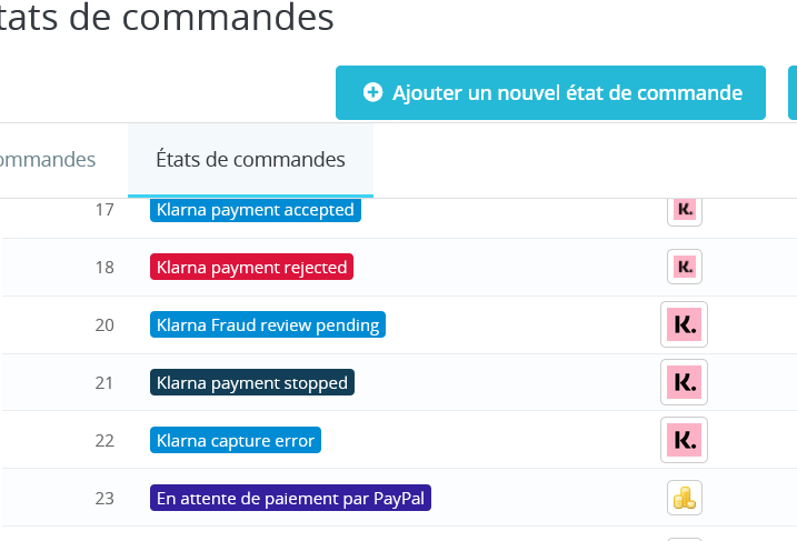

Alpinecare Posted April 29, 2022 Share Posted April 29, 2022 Bonjour à tous, Dans "états de commande", il y a d'ancien modue de paiement "Klarna" qui reste visible malgré le module supprimé ! Je suppose que c'est dans la base de donnée,mais je ne trouve pas la table en question 😞 Merci d'avance pour votre lanterne Stéphanie Link to comment Share on other sites More sharing options...

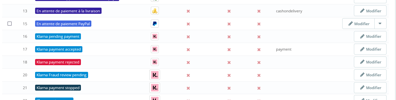

Eolia Posted April 29, 2022 Share Posted April 29, 2022 A droite Link to comment Share on other sites More sharing options...
Alpinecare Posted April 29, 2022 Author Share Posted April 29, 2022 Merci Eolia, j'ai pas mis la photo asser grande, Je peux pas supprimé ses états en questions Link to comment Share on other sites More sharing options...
Eolia Posted April 29, 2022 Share Posted April 29, 2022 Module avec un code moisi... Dans la base de données, table ps_order_state, passez le champ "unremovable" à 0 pour ces états qui ne sont pas natifs (supprimer les états natifs va planter vos commandes ^^) Link to comment Share on other sites More sharing options...
