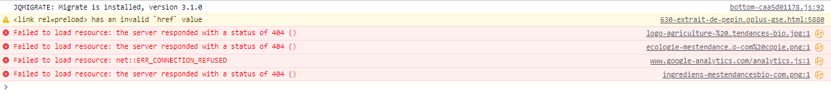

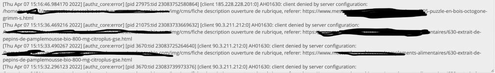

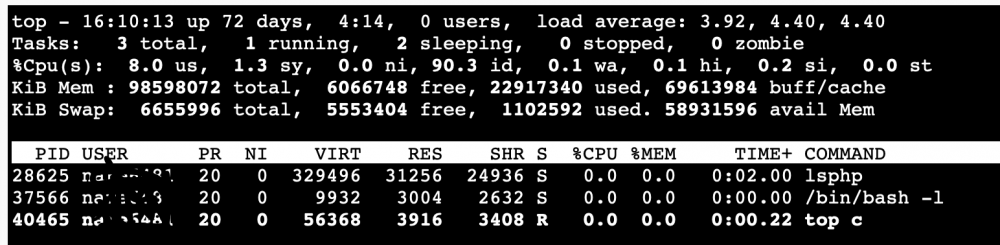

titoi83 Posted April 8, 2022 Share Posted April 8, 2022 Bonjour J'ai de gros ralentissements sur mon site et quand je regarde côté log serveur j'ai ça Quelqu'un peut m'aider? Cela peut être du à apache. J'ai contacté O2 switch qui me dit que c'est pas ça car tous les autres sites seraient touché ... MERCI Link to comment Share on other sites More sharing options...
Eolia Posted April 8, 2022 Share Posted April 8, 2022 Effectivement ce n'est pas un problème de serveur, ni de O2switch^^ liens invalides, espaces dans les noms d'images... Vos erreurs indiquent que le chemin des images insérées dans vos pages n'est pas autorisé à cause des espaces, qui se retrouvent transformés en %20 dans les chemins. Link to comment Share on other sites More sharing options...

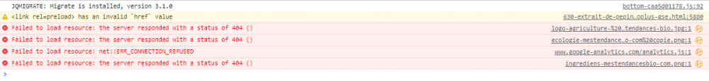

titoi83 Posted April 8, 2022 Author Share Posted April 8, 2022 Ces 2 images ne sont plus dans le répertoire images ☹️ je ne peux donc pas rajouter les 2 tirets manquants. Je comprends donc le message d'erreur 404. Du coup il faut que j'aille les enlever directement dans le code ? Link to comment Share on other sites More sharing options...
Mediacom87 Posted April 8, 2022 Share Posted April 8, 2022 il y a une heure, titoi83 a dit : Du coup il faut que j'aille les enlever directement dans le code ? évidement, si vous continuez à les appeler elle ne répondront toujours pas donc soit vous effacez le code qui les appelles soit vous remettez les fichiers en place sur le serveur. Link to comment Share on other sites More sharing options...
Eolia Posted April 8, 2022 Share Posted April 8, 2022 Ne touchez pas au répertoire img Editez vos pages produits ou cms qui comportent des images et remplacez vos images par des images sans espaces dans leur nom. Comprenez que le chemin d'une image, sur le web est une url et il n'y a jamais d'espaces dans une url, donc Apache les remplace par des %20 mais vu que l'image n'a pas de %20 dans son nom le serveur ne les trouve pas. Et il y en a qui n'existent carrément pas^^ https://www.mestendancesbio.com/img/cms/logocartepayzen.png https://www.mestendancesbio.com/content/5-mode-de-paiement-securise Link to comment Share on other sites More sharing options...

Eolia Posted April 9, 2022 Share Posted April 9, 2022 Ok, c'est donc la description du produit. Remettez des images sans espace depuis votre pc Cette image n'existe pas (celle qui est appelée) https://www.mestendancesbio.com/img/cms/fiche%20description%20ouverture%20de%20rubrique/sant%C3%A9-GRIS-mestendancesbio-com%20copie.png Mais celle-ci existe: https://www.mestendancesbio.com/img/cms/fiche description ouverture de rubrique/santé-GRIS-mestendancesbio-com copie.png Link to comment Share on other sites More sharing options...

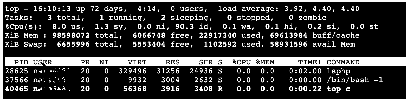

titoi83 Posted April 9, 2022 Author Share Posted April 9, 2022 (edited) 40 minutes ago, Eolia said: Ok, c'est donc la description du produit. Remettez des images sans espace depuis votre pc Cette image n'existe pas (celle qui est appelée) https://www.mestendancesbio.com/img/cms/fiche%20description%20ouverture%20de%20rubrique/sant%C3%A9-GRIS-mestendancesbio-com%20copie.png Mais celle-ci existe: https://www.mestendancesbio.com/img/cms/fiche description ouverture de rubrique/santé-GRIS-mestendancesbio-com copie.png Merci Eolia j'ai décidé de changer tout le texte par la même occasion et je ne mets plus d'images au profit de balise Hn. Donc je vais reprendre ces produits un par un qui posent souci... Est ce que cela peut créer 3 taches qui tournent en boucle sur le serveur et qui me font ralentir le serveur ? Edited April 9, 2022 by titoi83 (see edit history) Link to comment Share on other sites More sharing options...
Eolia Posted April 10, 2022 Share Posted April 10, 2022 Non D'ailleurs ces tâches sont internes au serveur et consomment 0% de CPU et de mémoire. Si votre site rame c'est que vous avez des modules mal écrits. Link to comment Share on other sites More sharing options...
