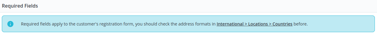

Chaonas Posted March 23, 2022 Author Share Posted March 23, 2022 25 minutes ago, sanctusmob said: To 3 δεν γίνετε χωρίς module που να μιλάει με το web service της acs για να βλέπει ποιες περιοχές είναι δυσπρόσιτα κατά την acs. Οπότε η λες την acs να μην σου χρεώνει δυσπρόσιτα ή αλλάζεις εταιρία που δεν θα σου χρεώνει δυσπρόσιτα. Συγνώμη αλλά πως κάνω υποχρεωτική την επιλογή του state? Link to comment Share on other sites More sharing options...
sanctusmob Posted March 23, 2022 Share Posted March 23, 2022 Customers --> Addresses κάτω θα βρεις αυτό Όπου θα πρέπει πρώτα να βάλεις στο address το state name. 1 Link to comment Share on other sites More sharing options...
