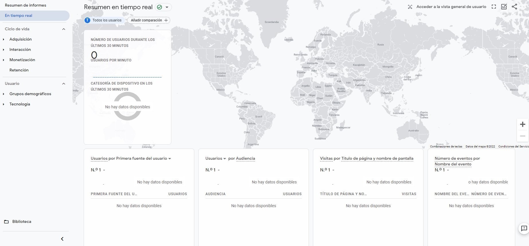

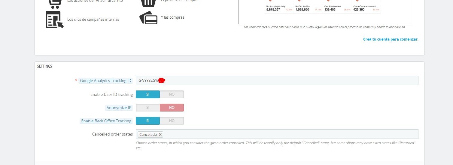

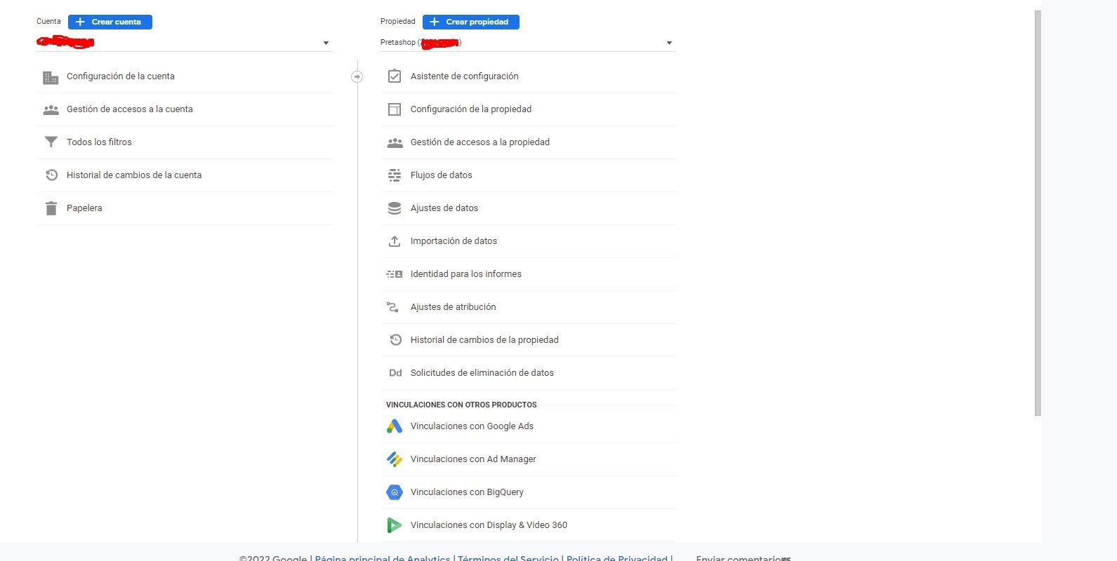

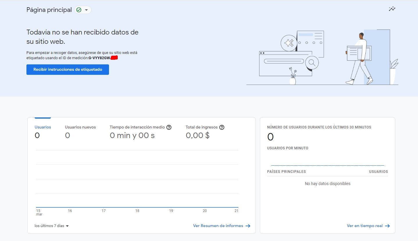

Buenas! estoy teniendo problemas para que google analytics tome los datos de mi sitio prestashop, instale el modulo original desde el repositorio de prestashop, le coloque el Id de Analitycs  (ID de medición G-VYY82GW***) es el nuevo formato de Codigo que da Analytics, pero no lo toma de ninguna forma, entonces a través de Custom Code, agregue al head el script de Analytics y tampoco lo mide, quise activar el seguimiento de Ecommerce y ahora el sector VISTA no aparece mas en pantalla. y no puedo hacer que mida de ninguna forma
alguien sabe algun truquito?

El módulo oficial no es compatible con Google analytics 4
El id que empieza por G- es Google analytics 4
El id de Google analytics 3 empieza por UA-
Ya han avisado que Google analytics 3 morirá en el 2023
Esta este módulo, pero no sé si es compatible con Google 4
https://addons.prestashop.com/es/informes-estadisticas/49583-prestashop-metrics.html

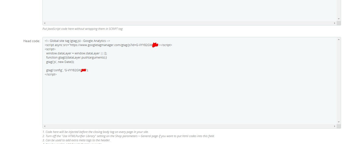

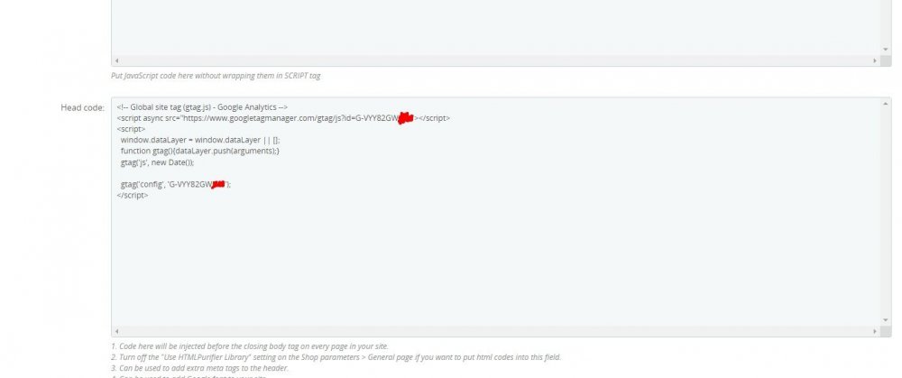

el segundo recuadro veo que colocas el codigo en algun campo supongo que de tu theme y alli estaria bien colocarlo.
Luego de colocarlo debes borrar cache y no olvides desactivar el htmlpurifier en (Parametros de la tienda - configuración)en  como dice allí para que el código salga de manera correcta.
Como ultima opción puedes conectarte por FTP y buscar el archivo head.tpl de tu theme y pegarlo directamente

De la unica forma que pude hacerlo funcionar es editando el head.tpl y colocando el codigo ahi. imposible hacerlo funcionar con los modulos que hay disponibles.
