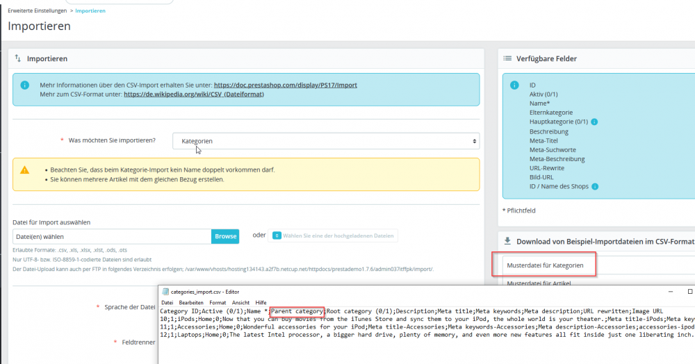

Rebekka Posted February 16, 2022 Share Posted February 16, 2022 Hallo zusammen, wir haben einen Shop mit Presta aufgesetzt & möchten nun unsere Kategorien importieren. Die Hauptkategorien sind bereits eingepflegt (sind aktuell nur 5) Wir haben bereits die Categorie_Import Datei von Presta gefunden. Nun zu meiner Frage: Die Hauptkategorie heißt "Mercedes" und hat die ID 24. Nun wollen wir, dass unter Mercedes mehrere Unterkategorien erstellt werden, also "A", "C", "CL", "GLA" "GLS" und so weiter. & Unter der Unterkategorie "A" dann nochmal 3 Unter-Unterkategorien mit "A35(177)" , "A45(176)" und "A45(177)". Wie geben wir das korrekt in diese Datei ein? Könnte mir dort mal jemand ein Beispiel senden, an dem ich mich "lang hangeln" könnte? Das wäre super. Vielen Dank vorab! Liebe Grüße Rebekka Link to comment Share on other sites More sharing options...

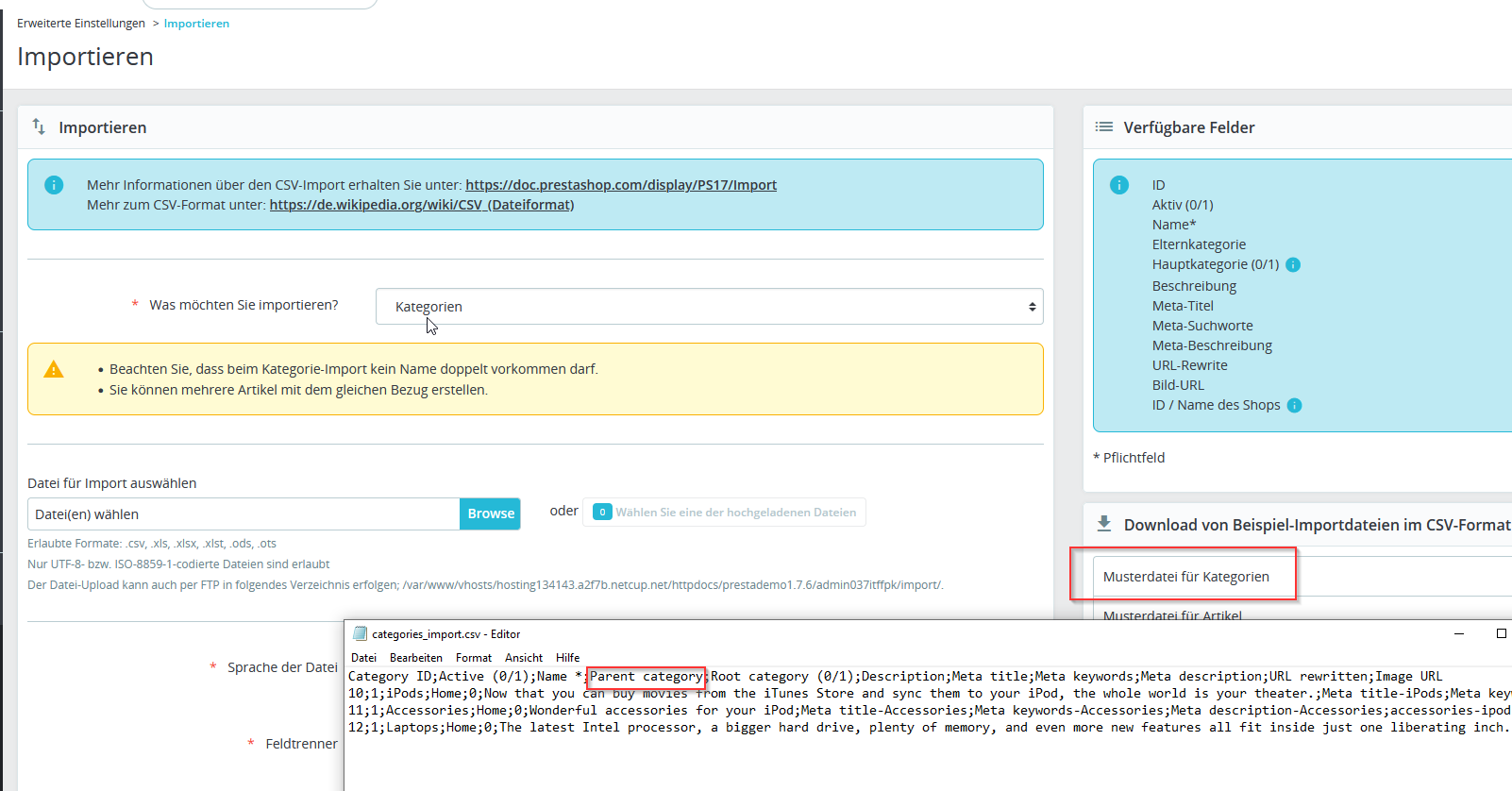

JBW Posted February 17, 2022 Share Posted February 17, 2022 Es gibt Beispieldateien im entsprechenden Bereich im Backoffice. Dort siehst du eine Spalte "Parent category", mit dieser verweist du auf die jeweils übergeordnete Kategorie Link to comment Share on other sites More sharing options...
