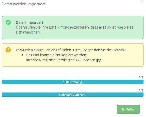

Verena18 Posted February 10, 2022 Share Posted February 10, 2022 (edited) Hallo zusammen, ich habe bereits einige Artikel per csv-File importiert und das funktioniert gut. Was aber nicht funktioniert, ist der Import des Zubehörs und des/der Bilder. Im Importbereich steht ja als Beschreibung dieser Felder URLs der Bilder (x, y, z. ..) Zubehör (x, y, z ...) Ich interpretiere das (x, y, z ...) so, dass man hier einen Text eingeben soll, wie bei den Kategorien zum Beispiel, wo das auch super funktioniert. Nun frage ich mich, wie ich für das Zubehör die Daten eingeben muss. Mit dem genauen Namen des Zubehörs funktioniert es nicht. Beim Import ist zwar der Balken zu sehen "Zubehör wird verknüpft" aber es kommt nichts bei raus 😞 Anbei die Meldung beim Import Bei der URL für das Bild weiss ich auch nicht, wie genau diese aussehen muss, bzw. wo ich das Bild speichern sollte. Ich habe das Bild per ftp-Programm in den temporären Bildordner gelegt, ist das falsch? Ich hatte bei meinem ersten Versuch noch den Namen des shops als xxx.ch/ davor, aber das hat auch nicht funktioniert. EDIT: Hier habe ich inzwischen herausgefunden, dass der Link mit https://www.xxx.ch/... beginnen muss. Hatte vorher im Forum gesucht und als Lösung gefunden, dass das https weggelassen werden muss, aber wohl in einer älteren Version. Habe ausserdem das Bild in den upload-Folder gespeichert (auch irgendwo gelesen). So, jetzt gibt es zwar keine Fehlermeldung mehr, aber Bild ist trotzdem keins zu sehen, siehe 2. Anhang. Es erscheint die Info "The image could not be loaded". Im Artikel im BO sieht man auch ein leeres Bild. Also habe ich zwar was importiert und keine Fehlermeldung erhalten, aber angekommen ist wohl nichts 😞 Habe das Forum auf deutsch und englisch durchsucht, aber nichts gefunden, was für mich verständlich und hilfreich gewesen wäre. Es würde mir so viel Zeit sparen, wenn das Zubehör und die Bilder mitimportiert würden - so muss ich in jeden Artikel nochmals rein und dann alles manuell machen. Vielen Dank für Eure Hilfe wieder einmal! Schönen Abend, Verena PrestaShop-Version 1.7.8.0 Edited February 10, 2022 by Verena18 (see edit history) Link to comment Share on other sites More sharing options...

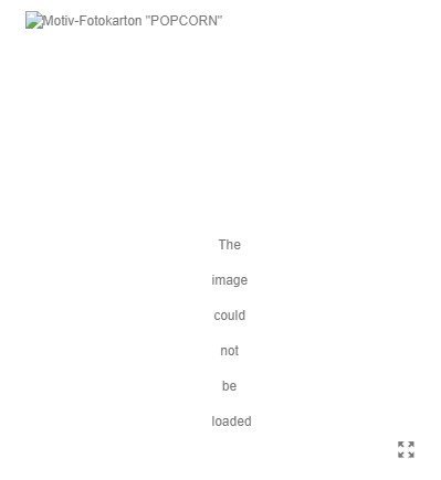

Verena18 Posted February 14, 2022 Author Share Posted February 14, 2022 Hallo rictools, danke für Deine Hilfe! ich werde das mal versuchen mit der ID oder Artikelnummer beim Zubehör. Da dort x,y,z stand, nahm ich an es müsse Text sein. Aber logischer wäre ja schon die ID. Bei den Bildern habe ich den Link mal im Browser aufgerufen, leider kam kein Bild 😞 Gibt es einen bestimmten Ordner, in den ich Bilder ablegen muss? Das Bild, das ich zum Testen verwendet habe, hat 159kb, da ich es extra komprimiert habe. Das sollte doch klein genug sein, oder? Den Button wo man später im Backoffice die Bilder generieren kann, hatte ich mich noch nicht getraut anzuklicken, da dann eine Warnung erscheint. Könnte das einen Einfluss haben auf Bilder, die ich bereits manuell hinzugefügt habe? Da wir jetzt eine Woche in den Ferien sind, kann ich erst nächste Woche weiterprobieren, also bitte nicht wundern, wenn keine Antwort kommt 🙂 Danke nochmal und schönen Abend, Verena Link to comment Share on other sites More sharing options...
rictools Posted February 22, 2022 Share Posted February 22, 2022 Sorry, war eine Weile krank und sehe deine Antwort erst jetzt! Wenn der von dir angegebene Bildlink nicht im Browser angezeigt wird befindet sich das Bild auch nicht dort, du mußt schon eine gültige und korrekte URL angeben (soviel ich weiß ist es egal in welchem Ordner). Was hast du denn beim Import ausgewählt, daß die Bilder gleich generiert werden sollen oder später? In letzterem Fall mußt du die Bilder dann erst im BackOffice generieren damit sie dann in den verschiedenen konfigurierten Maßen angezeigt werden. 159kb ist OK, Format jpg oder png? Sicherheitshalber würde ich nur Kleinbuchstaben verwenden und auch keine Leerzeichen. Link to comment Share on other sites More sharing options...

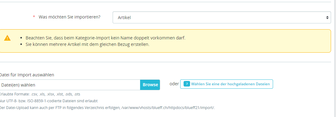

Verena18 Posted April 7, 2022 Author Share Posted April 7, 2022 Ok, das kann sein 😁 Ich habe diesen Pfad eben im ftp-Programm per Mausklick geholt und verwendet - was da lokal ist und öffentlich hab ich nicht gewusst... sorry, wenn ich das Ganze dadurch verkompliziert habe... Anbei ein Screenshot der Dateien, die sich nicht löschen lassen: Diese 7 hochgeladenen Dateien meine ich. Ich kann immer nur eine oder mal zwei löschen, weniger als 5 werden es nicht mehr... es sind teilweise uralte Dateien, die dort noch "feststecken". Unter Einstellungen/Erweiterte Einstellungen/Importieren. Schönen Abend! Link to comment Share on other sites More sharing options...
rictools Posted April 7, 2022 Share Posted April 7, 2022 Im FTP-Programm siehst du die Dateien auf dem Server, der dort sichtbare Domainname "blueff.ch" ist halt eine Ordnerbezeichnung und hat überhaupt nichts mit der tatsächlichen Domain zu tun, die kann ganz anders heißen. Auf welchen Ordner die Domain genau zeigt (wohl /var/www/vhosts/blueff.ch/httpdocs/blueff21) wählst du bei den Domaineinstellungen aus, das sollte direkt der Ordner sein, in dem deine Shopdateien und -ordner liegen. Auf deinem Screenshot sehe ich keine Dateien. Offenbar hast du csv-Dateien in einen Ordner (lt. Screenshot deineDomain.de/import) hochgeladen und müßtest sie dort mit dem FTP-Programm löschen können, aus dem Prestashop-BackOffice geht das nicht. Dir fehlen hier Grundkenntnisse die du dir aneignen solltest. Link to comment Share on other sites More sharing options...

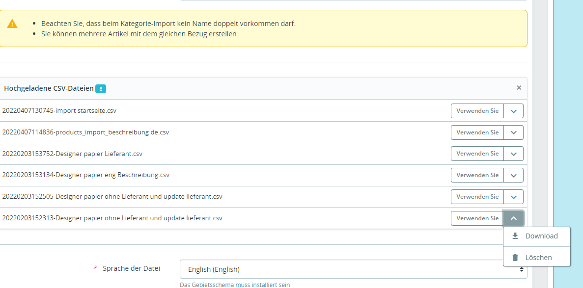

Verena18 Posted April 7, 2022 Author Share Posted April 7, 2022 Hi, ja mir fehlen sicher viele Grundkenntnisse. Ich müsste einen Prestashop-Basics-Kurs belegen können, das wäre toll... leider gibt es selten irgendwelche Möglichkeiten, hier Kurse zu belegen und mit zwei Kindern, Hauptberuf und Haus schaffe ich es nicht, mir alles selbst anzueignen... Hier nochmal ein Screenshot mit den Dateien, die ich meine, diese erscheinen wenn man wie oben im Screenshot ersichtlich auf "wählen sie eine der hochgeladenen Dateien" klickt: Beim Import kann man ja entweder eine neue Datei hochladen oder eine verwenden, die schonmal hochgeladen wurde. Dort kann man dann auf den Pfeil bei "Verwenden Sie" klicken und dann eben löschen. Das hat anfangs auch gut funktioniert, 4 dieser Dateien lassen sich aber nicht mehr löschen. Aber wie gesagt, damit lässt sich lesen, ich meine gelesen zu haben, dass andere auch das Problem hatten. Als Antwort gab es dann ein (kostenpflichtiges) Modul das u.a. das "aufräumen" kann. Ich werde aber im ftp-Programm mal schauen ob ich diese Dateien dort auch finde. Danke Dir! Link to comment Share on other sites More sharing options...
rictools Posted April 7, 2022 Share Posted April 7, 2022 Hosting und Domain - das hat mit Prestashop nicht speziell zu tun, ein Durcharbeiten der Hilfe des Hosters sollte da genügen. Daß es da eine Funktion zum Löschen gibt wußte ich nicht, aber per FTP müßte das auf jeden Fall gehen. Generell würde ich bei Dateinamen Leerzeichen vermeiden, am besten auch Großbuchstaben. Link to comment Share on other sites More sharing options...
