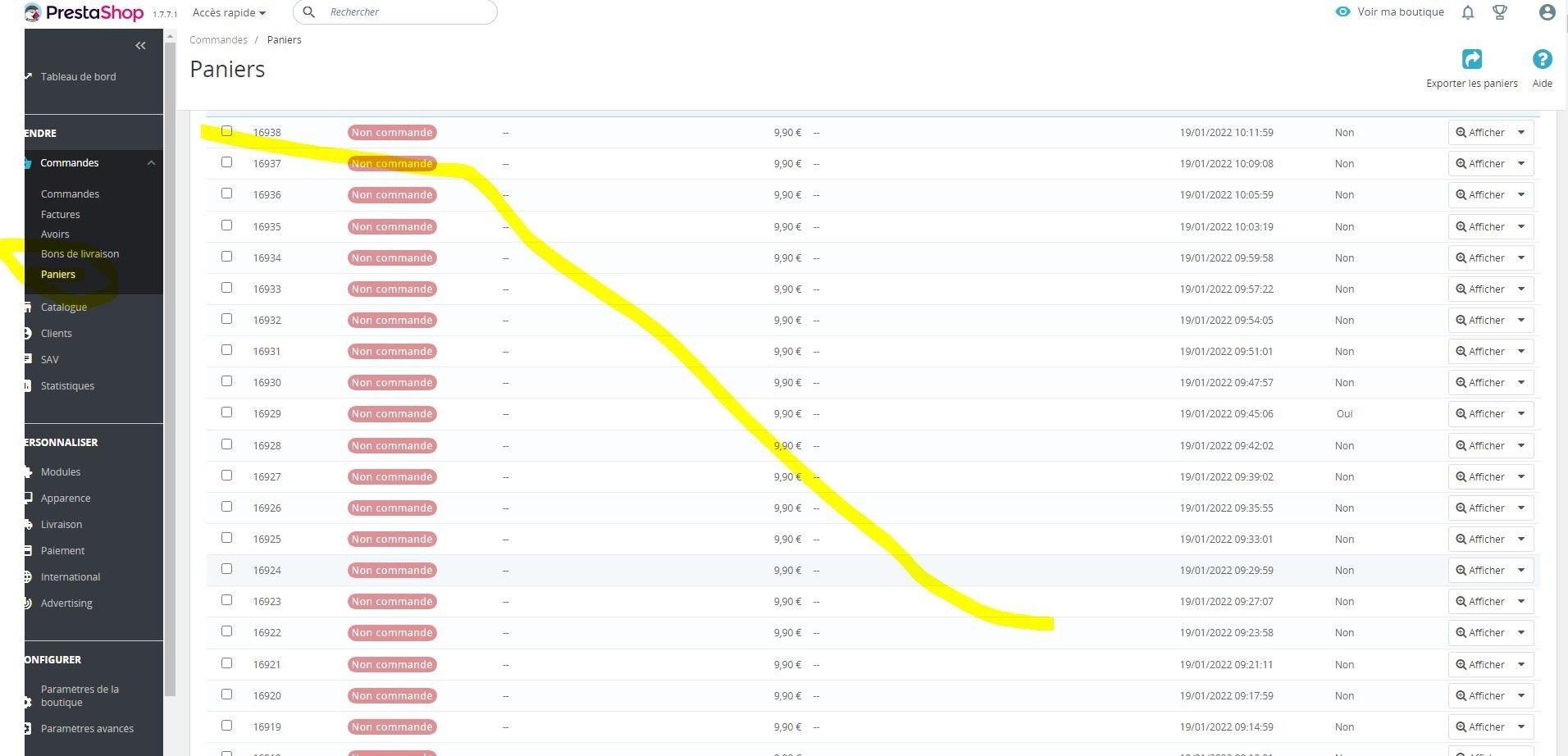

Sur un 'vieux' site que j'avais créé, le client me signale une attaque de robot (?). Voir fichier joint.
Des paniers sont remplis mais aucune commande n'est faite comme le montre la capture d'écran jointe.
Comment bloquer ce robot pour éviter cette occupation insupportable ?

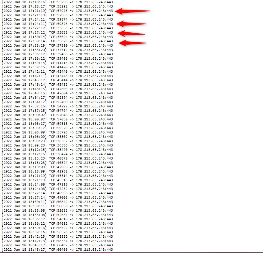

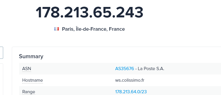

Je viens de vérifier... et ça ne règle pas le problème. Je me demande donc si cette adresse IP est bien celle qu'il faut bloquer ... et pourtant d'après le log chez l'hébergeur elle apparait bien toutes les 3 minutes environ.
Edited by chti56 (see edit history)
Je viens de faire un test en mettant mon adresse IP et dans ce cas je suis bien bloqué et je n'ai donc pas accès au site.
Donc il faut que je vois quelle est la véritable IP qui vient polluer le site. Une idée pour savoir quelle est l'IP en question ?

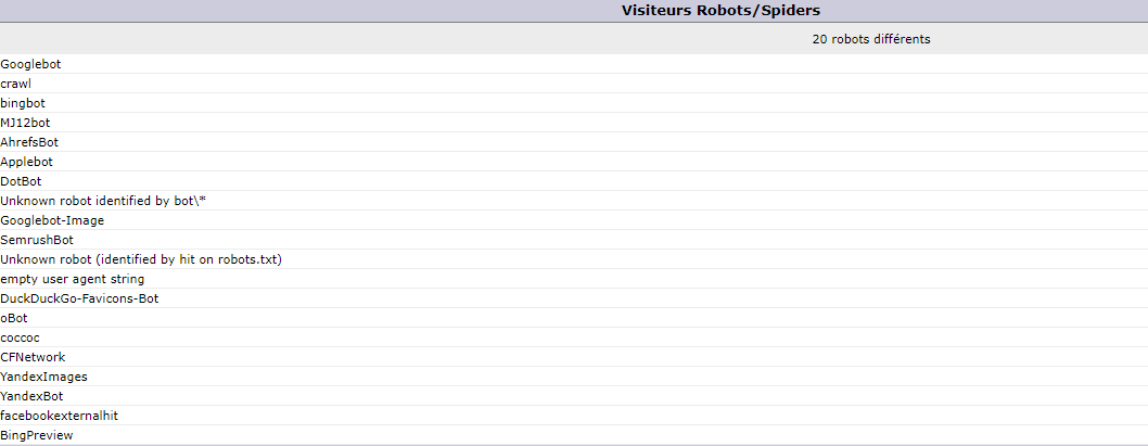

J'ai pu identifier les robots actifs accédant le site et en voici la liste (voir fichier joint).
Certains me paraissent 'normaux' mais d'autres me posent question comme : Semrushbot, oBot, coococ, Yandexbot...
Qu'en pensez-vous ?
