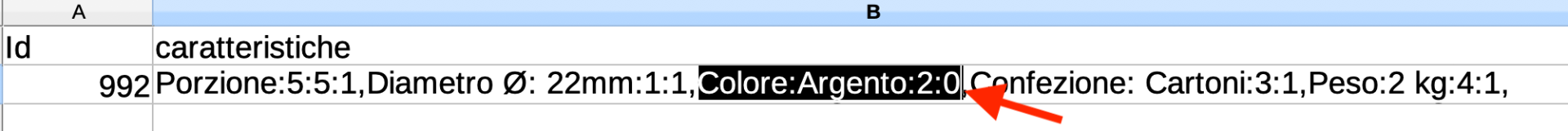

Come impostare le funzioni o caratteristiche all'interno del file CSV, es:
Porzione:5:5:1,Diametro Ø: 22mm:1:1,Colore:Argento:2:1,Confezione: Cartoni:3:1,Peso:2 kg:4:1,

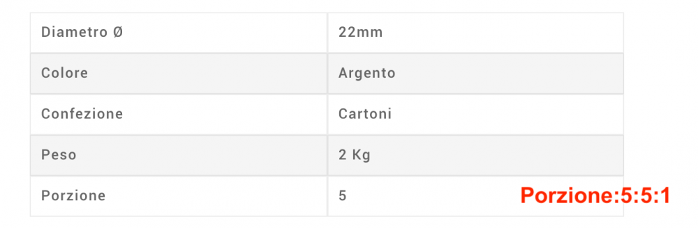

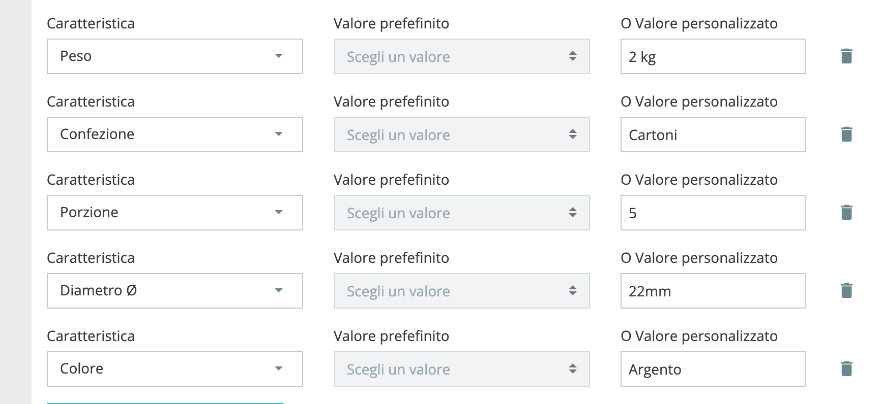

Come mostra l'immagine non è necessario scriverle in sequenza perché quest'ultima viene impostata dalla posizione, es:
Porzione:5:5:1,
  • Porzione = nome della funzione
  • 5 --> il primo 5 è il valore che PrestaShop inserirà all'interno del campo indicato dallo 0 o dal numero 1 (vedere sotto)
  • : --> i due punti servono a separare i dati
  • 5 --> il secondo 5 è la posizione della funzione (frontend*)
  • 1 --> l'uno indica a PrestaShop che il valore (il primo 5) va inserito nel campo "O Valore personalizzato"
  • , --> la virgola serve a separare le funzioni.

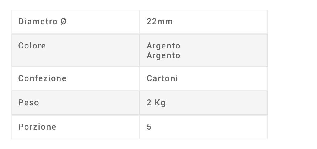

l'immagine mostra la tabella front end  della Tab "dettaglio prodotto", la posizione della funzione Porzione è la n.5 anche se nel file CSV è stata scritta come prima, vedere immagine sopra.

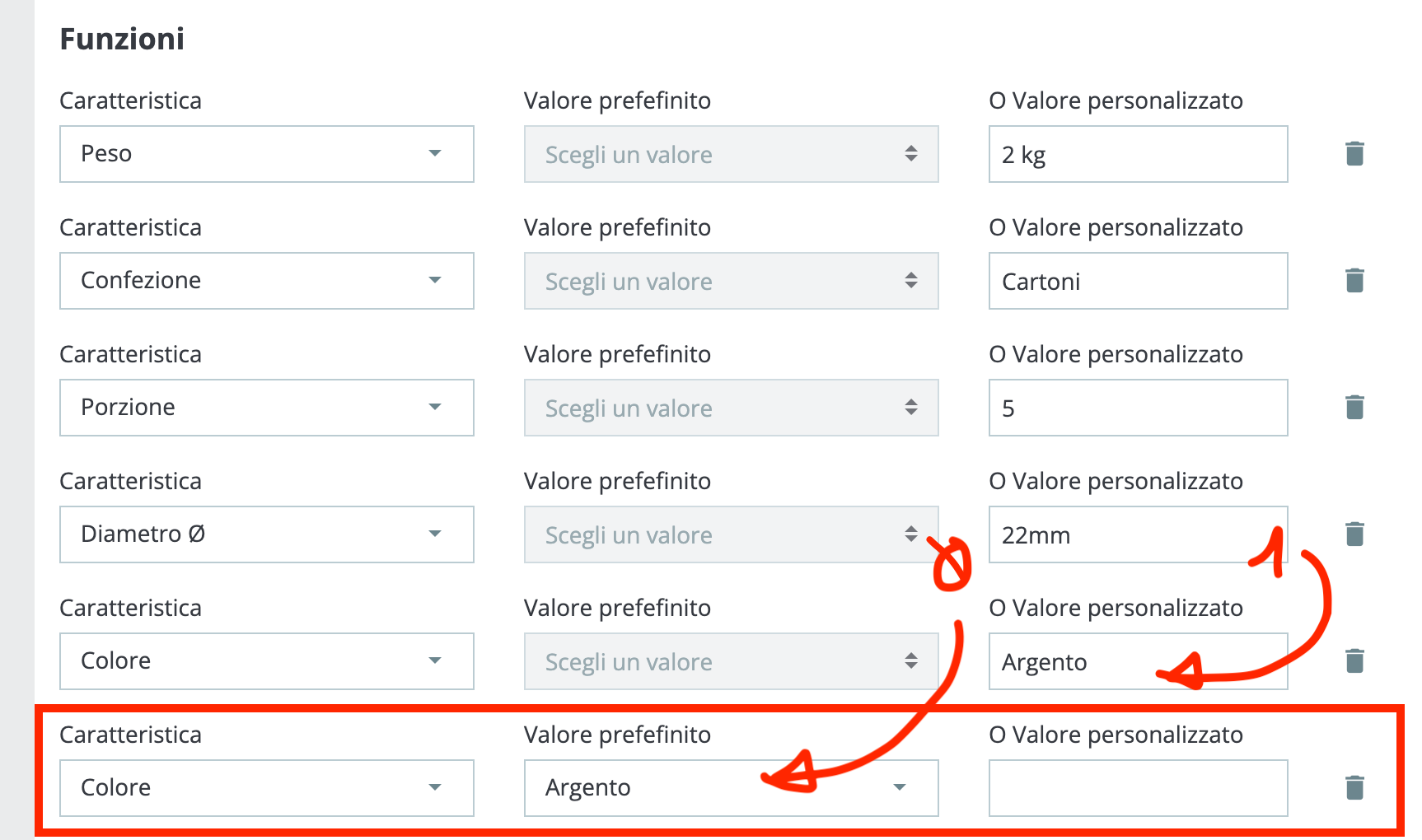

* la posizione front end può non combaciare con la posizione beck end come si vede in quest'altra immagine:
In fine, se inseriamo un numero superiore a 1 esempio:
Porzione:5:5:3, -> non succede nulle perché a quanto pare questo dato prende solo 0 o 1
Se invece inseriamo lo 0, ecco dove viene inserito il valore es:

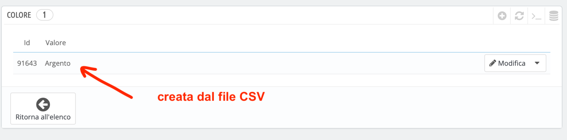

Colore:Argento:2:0 --> la funzione Colore sarà nella posizione 2 e il valore Argento sarà all'interno del "Valore predefinito"
In questo caso all'interno dei valori della funzione chiamata Colore troveremo il colore Argento appena creato dall'import del CSV catalogo/attributi e funzionalità/ tab funzioni:
Ecco come si vede lato front end:

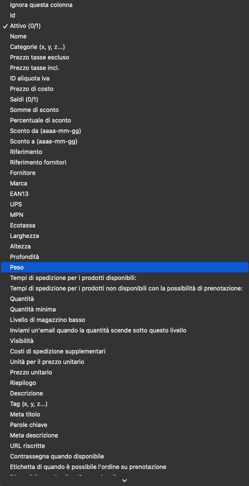

Ciao, il topic è molto chiaro e ti ringrazio. Ho un problema però, anche io ho bisogno di importare le caratteristiche dei prodotti nel mio catalogo prestashop, ma non riesco a capire le caratteristiche (funzioni) a quale colonna facciano riferimento. Scaricando il .csv dei prodotti, non riesco a capire dove vadano messe le funzioni. E se provo a bipassarlo comunque nel processo di importazione mi chiede la destinazione. Puoi aiutarmi?
