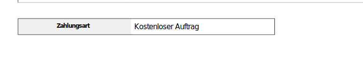

Jonathandavis Posted December 14, 2021 Share Posted December 14, 2021 In Prestashop 1.7.8.x erscheint nun anstatt die gewählte Zahlungsart nun Kostenloser Auftrag. Weis jemand wie man das wieder abändert, damit auch die für die Bestellung ausgewählte Zahlung steht? Link to comment Share on other sites More sharing options...
SchmidtSon Posted December 14, 2021 Share Posted December 14, 2021 Servus, dazu müsstest du uns ein paar mehr Daten schicken, was hast du denn an Zahlungsmodulen eingestellt, was hast du unter Zahlungen angegeben, was hast du bei dem jeweiligen Artikel hinterlegt? ist dort ein Preis hinterlegt. WIe ist die Domain um das selber zu prüfen? LG Link to comment Share on other sites More sharing options...
Jonathandavis Posted December 14, 2021 Author Share Posted December 14, 2021 Die Frage wird auf den Lieferschein bezogen. Die wird im backend als PDF generiert. Link to comment Share on other sites More sharing options...
SchmidtSon Posted December 14, 2021 Share Posted December 14, 2021 evtl mal bitte einen screenshot anhängen, danke Link to comment Share on other sites More sharing options...
Jonathandavis Posted December 14, 2021 Author Share Posted December 14, 2021 (edited) Hi SchmidtSon, Danke für deine schnelle Antwort. Hier der Ausschnitt aus dem Lieferschein. Edited December 14, 2021 by Jonathandavis (see edit history) Link to comment Share on other sites More sharing options...
SchmidtSon Posted December 14, 2021 Share Posted December 14, 2021 (edited) hmm also, da müsstest du dann mal in deinen FTP und dort dann in den Ordner /pdf schauen dort dann die Datei delivery-slip.summary-tab.tpl untersuchen und die mal die variable dort anschauen. evtl wurde die überschrieben. Nutzt du ein Theme eines Drittanbieters? evtl hat dieser ein Override drin oder eben du hast selber am Core etwas geändert?!? Ansonsten bin ich leider raus denn sonst wüsste ich aktuell nicht woran es liegen könnte, sry. Falls du die Dateien einmal erneuern möchtest kannst du hier bei Git die aktuellen Versionen runter ziehen, mach aber vorher eine Sicherung deiner originaldateien https://github.com/PrestaShop/PrestaShop/tree/develop/pdf Edited December 14, 2021 by SchmidtSon (see edit history) Link to comment Share on other sites More sharing options...

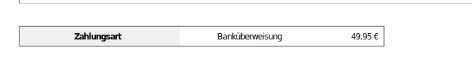

Jonathandavis Posted December 14, 2021 Author Share Posted December 14, 2021 Ich nutze das standart Theme. Hab den ganzen PDF order erneuert aber bleibt gleiche problem. Das Problem entstand tatsächlich nach dem Upgrade. In einer test Installation mit der aktuellsten Version kommt das Problem nicht. Schade. Link to comment Share on other sites More sharing options...
SchmidtSon Posted December 15, 2021 Share Posted December 15, 2021 (edited) hmm okay dann tut es mir leid, da fällt mir aktuell nichts mehr zu ein. Evtl dann tatsächlich eine Einstellung in deinem Backend. Da wüsste ich aber gerade aktuell nicht genau wo es sein könnte, dass es falsch eingestellt ist, sry. Edited December 15, 2021 by SchmidtSon (see edit history) Link to comment Share on other sites More sharing options...
