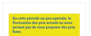

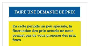

Marminoleo Posted December 7, 2021 Share Posted December 7, 2021 Bonjour, J'ai développé un petit module qui ne fait rien d'extraordinaire, il se contente d'ajouter un bouton dans la page panier grâce au hook DisplayShoppingCart(). Celui-ci se contente d'envoyer une url à la vue pour que je puisse ensuite effectuer une action dans un contrôleur. Dans la vue j'affiche un bouton qui va ensuite pointer vers mon contrôleur qui lui va effectuer une action (voir capture d'écran). Ici tout se passe bien, ça fonctionne. Le soucis vient du fait que si je modifie la quantité d'un produit dans mon panier, ce bouton disparaît car l'ajax vient mettre à jour ce morceaux de template (voir seconde capture d'écran). Existe t'il un moyen pour faire en sorte que mon bouton reste visible ? Comment peut-on intervenir sur cette fonction en ajax pour en modifier le comportement ? J'ai cherché un peu dans le code, j'ai trouvé quelque chose dans le theme.js du thème Classic mais c'est un fichier minifié. Avez-vous une idée pour m'aider ? Merci d'avance Link to comment Share on other sites More sharing options...
