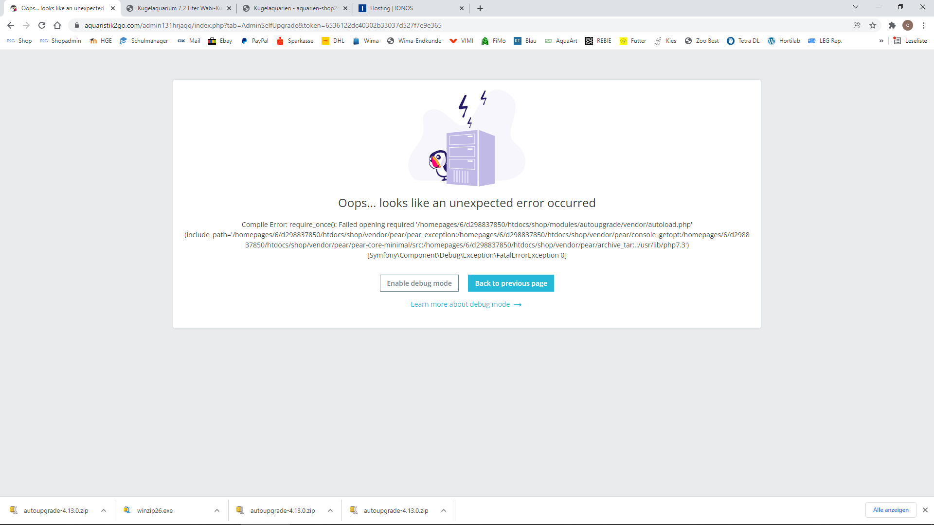

Modul wird jetzt hochgeladen und angezeigt, beim Aufrufen kommt aber eine Fehlermeldung:

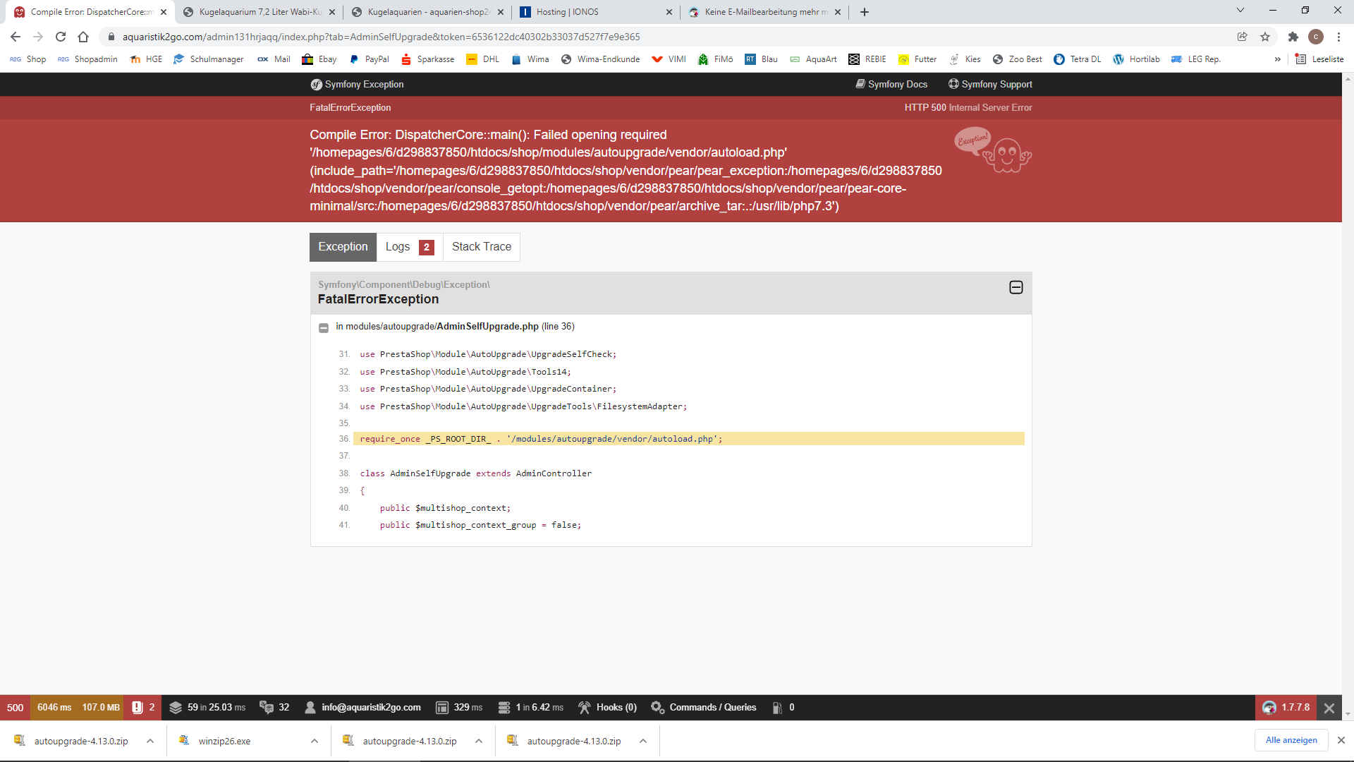

im debug Modus wird angezeigt:
Leider kann ich damit nicht wirklich was anfangen.
Allerdings existiert im Modul der Ordner /modules/autoupgrade/vendor nicht. Auch nicht in der Zip Datei.
Hmm, anscheinend sind in dem zip von Github die vendor resourcen nicht enthalten. Da musst du composer laufen lassen damit die geladen werden. Einige Hoster erlauben das über Ihre Weboberfläche oder SSH.
