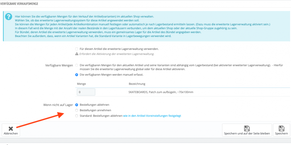

oww_ Posted October 29, 2021 Share Posted October 29, 2021 Hallo zusammen, kann mir jemand sagen, in welcher DB-Tabelle ich die "Nicht auf Lager" Einstellungen finde? Gerne möchte ich die Werte dort auf "Standard" setzen (ich habe mir leider abweichende Einstellungen in die Produktliste kopiert).... Danke, Oli Link to comment Share on other sites More sharing options...

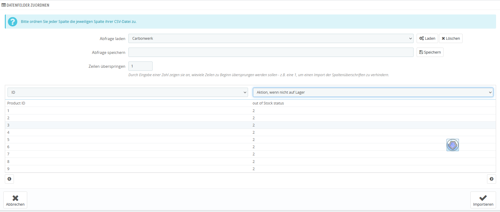

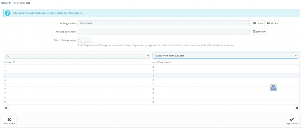

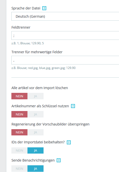

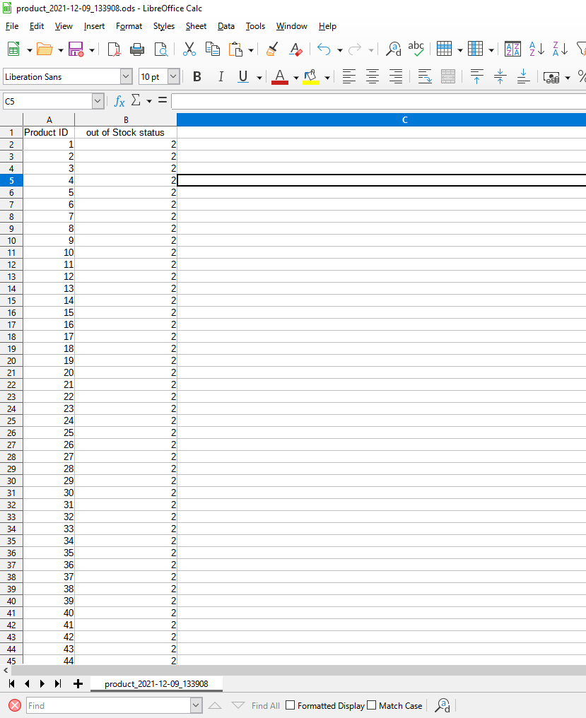

SchmidtSon Posted December 9, 2021 Share Posted December 9, 2021 So ich habe es gefunden, es ist echt easy. Zuerst lädst du dir die Artikelliste als CSV runter, dann machst du dir eine Tabellenspalte die du Out of Stock Status oder so nennst, wichtig ist dass du die Produkt ID behältst. In der Spalte "Out of Stock Status" setzt du die Zahl 2 für alle Artikel ein, die den Standard Status erhalten sollen. Alle anderen Spalten kannst du rauslöschen Du brauchst nur die Produkt ID + Out of Stock Status diese Importierst du dann "wichtig eben die ID´s beibehalten" siehe Bild meiner Einstellungen Screenshots habe ich dir beigefügt. Besten Gruß 1 Link to comment Share on other sites More sharing options...
