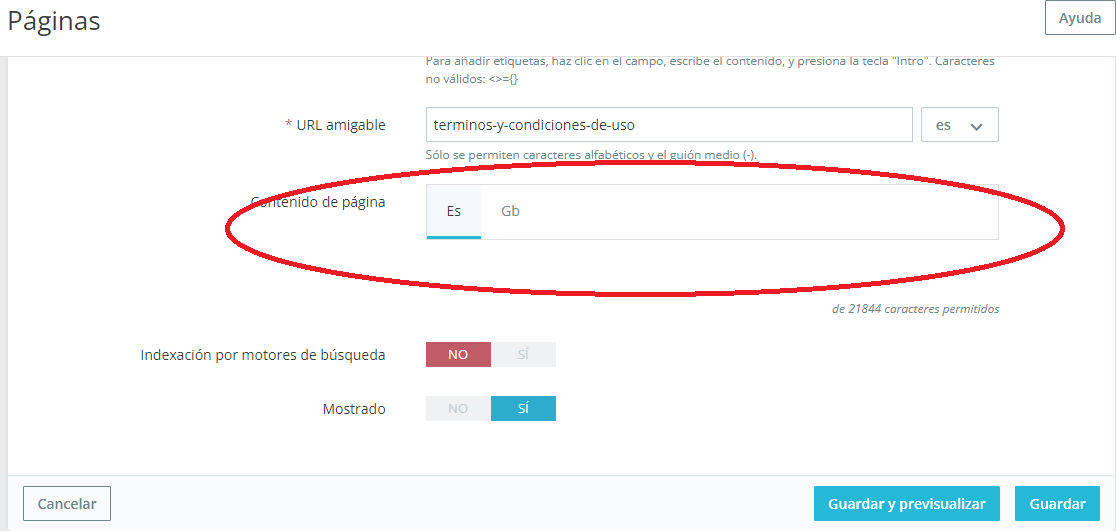

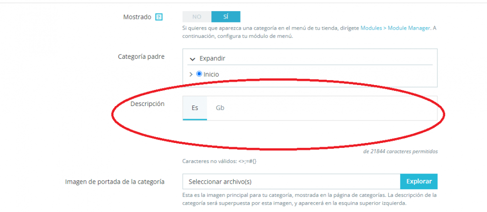

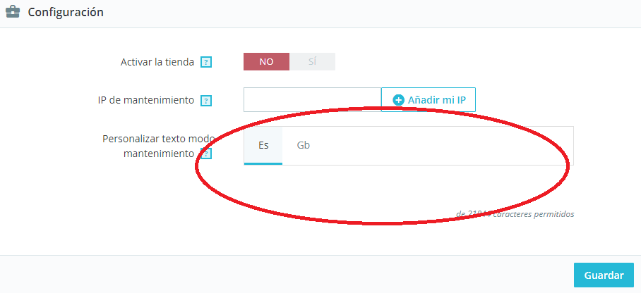

Acabo de instalar de nuevo PS 1.7.7.8 debido a algunas incompatibilidades de mi tema con el nuevo PS 1.7.8 (por ejemplo, la barra de búsqueda aparece como "movida") y me he encontrado que todos los cuadros de texto del panel de control desaparecen! (ver imágenes adjuntas: una para la página de configuración de TyC, otra para el menú de mantenimiento y la tercera de la descripción de una categoría)
Aparecen durante un segundo, apenas se puede leer el texto y luego desaparecen. He probado a reinstalarlo, también a quitar y añadir los idiomas... pero no consigo solucionarlo.

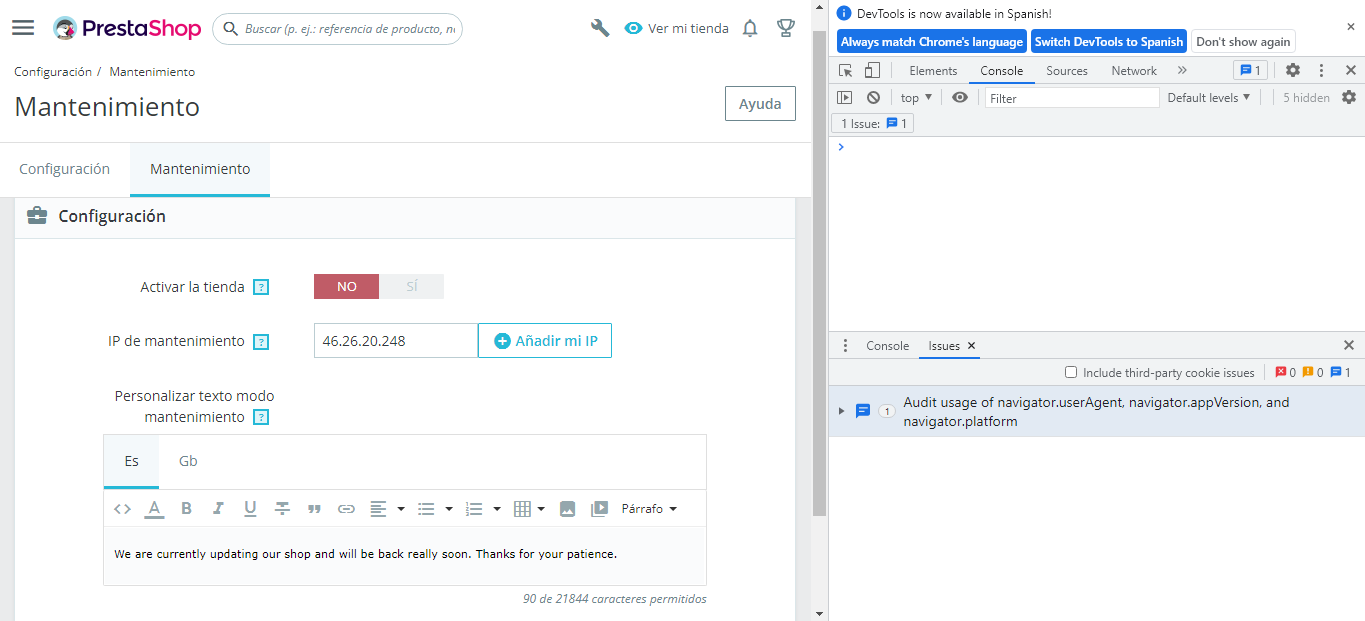

Parece que era asunto de la cache del navegador. Si que había borrado la cache de la web y del servidor, pero no la del navegador. Muchas gracias!!

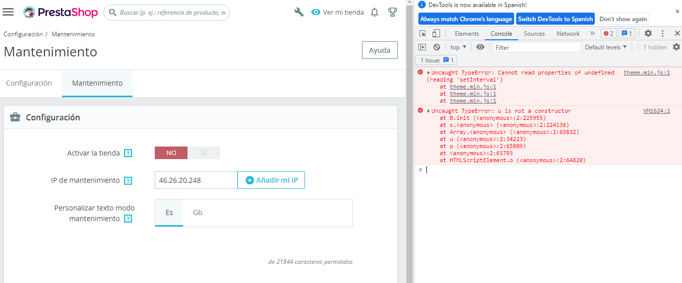

Para el registro, en el inspector del navegador me salían los errores que adjunto. Ahora ya no salen. No recuerdo muy bien si la apariencia del cuadro de texto era justo la que tengo yo, pero al menos ya vuelven a funcionar.
Lo dicho, muchas gracias!
