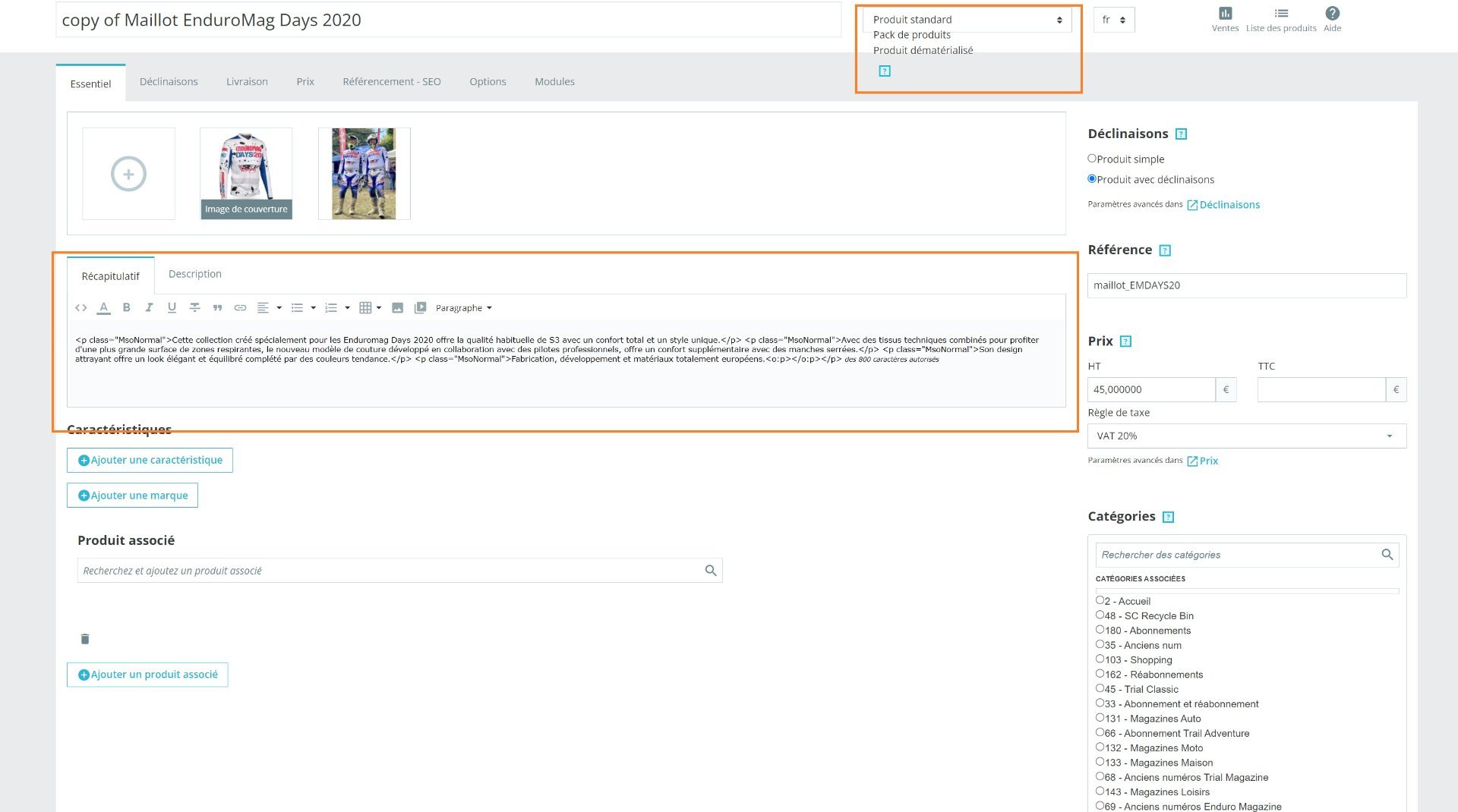

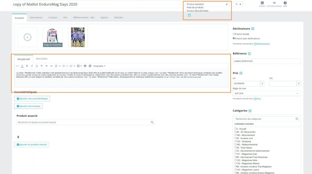

Depuis cette migration il y a des comportements assez étranges en BO notamment la partie catalogue.
Le wysiwyg des descriptions produit ne se déclenche plus, Il ne propose que la version html brut.

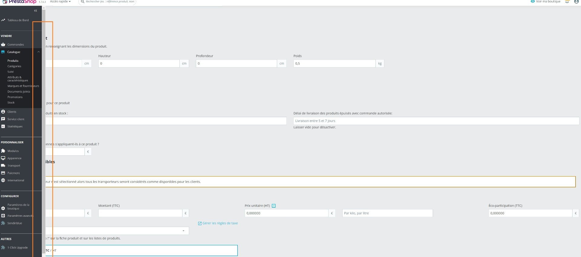

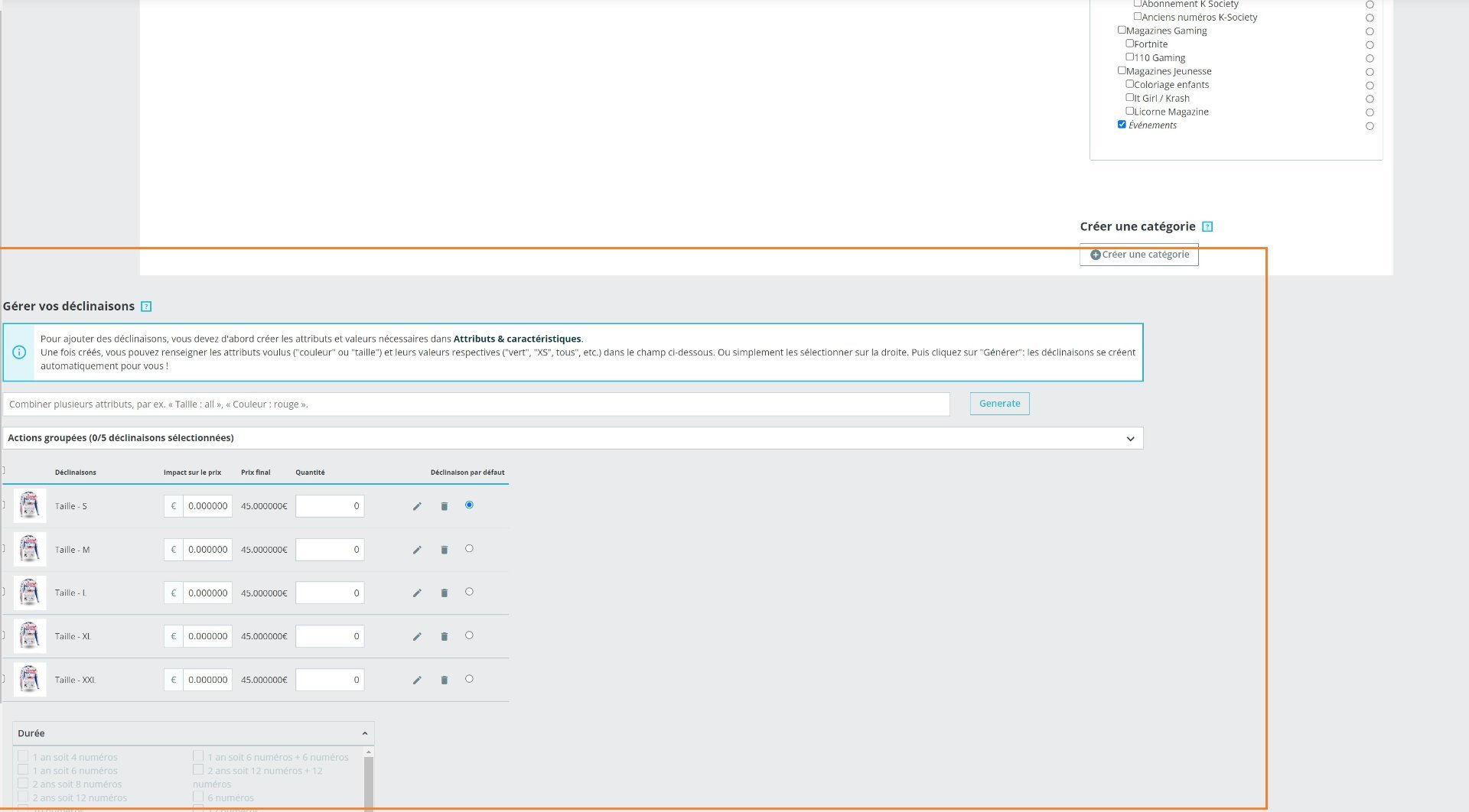

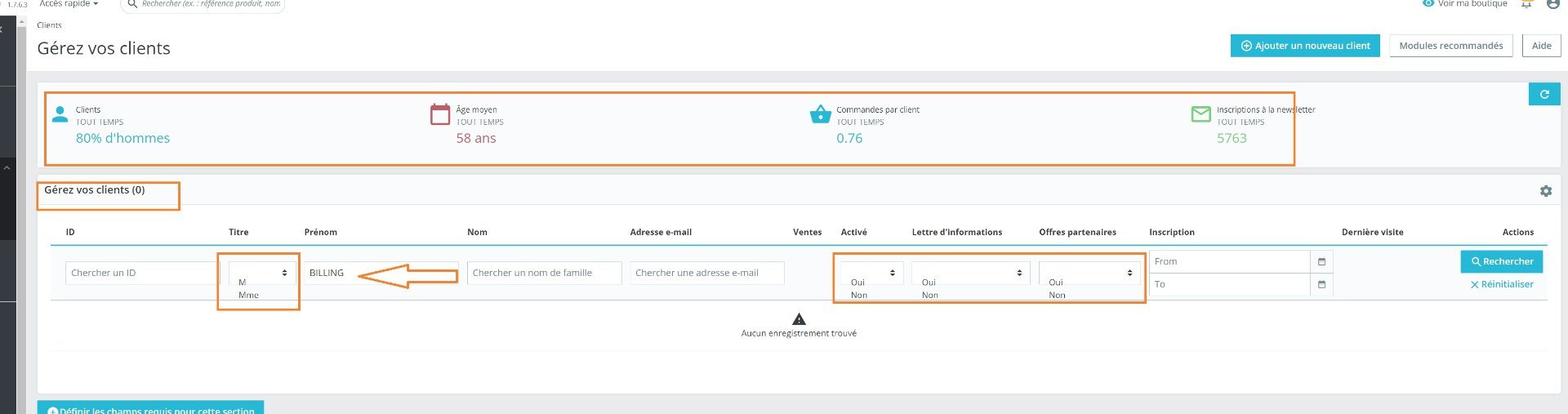

Certains onglets ne fonctionnent plus et affiche leur contenu à la suite de la page d'édition d'un produit, certaines listes déroulantes aussi s'affichent "à plat".
Mais pas toutes, sinon c'est pas drôle...

par exemple j'ai ça qui se balade en BO...
De où il n'y a plus d'espace entre le select et id, en ouverture et en fermeture de balise ?
<selectid="form_step1_type_product" name="form[step1][type_product]" class="custom-select custom-select"><option value="0" selected="selected">Produit standard</option><option value="1">Pack de produits</option><option value="2">Produit dématérialisé</option>
          <span class="help-box pull-xs-right" data-toggle="popover" data-content="S'agit-il d'un pack de produits (un lot d'au moins deux produits déjà existants), d'un produit dématérialisé (fichier téléchargeable, service, etc.), ou d'un produit physique standard ?" data-original-title="" title=""></span>
        </selectid="form_step1_type_product">
Idem dans les paramétrages de presta
<selectid="form_smarty_template_compilation" name="form[smarty][template_compilation]" class="custom-select"><option value="0" selected="selected">Never recompile template files</option><option value="1">Recompile templates if the files have been updated</option><option value="2">Force compilation</option>
                </selectid="form_smarty_template_compilation">

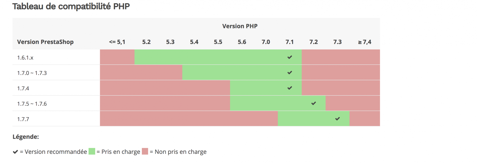

Bon j'ai résolu mon problème via la version PHP de mon serveur apache
A noter pour ceux qui aurait ce problème la version PHP 7.4.24 provoque des erreurs en BO de prestashop 1.7.6.3
J'ai résolu le problème en revenant à la version PHP 7.3.27
Je met en pièce jointe des exemples de ce que cela engendre.
