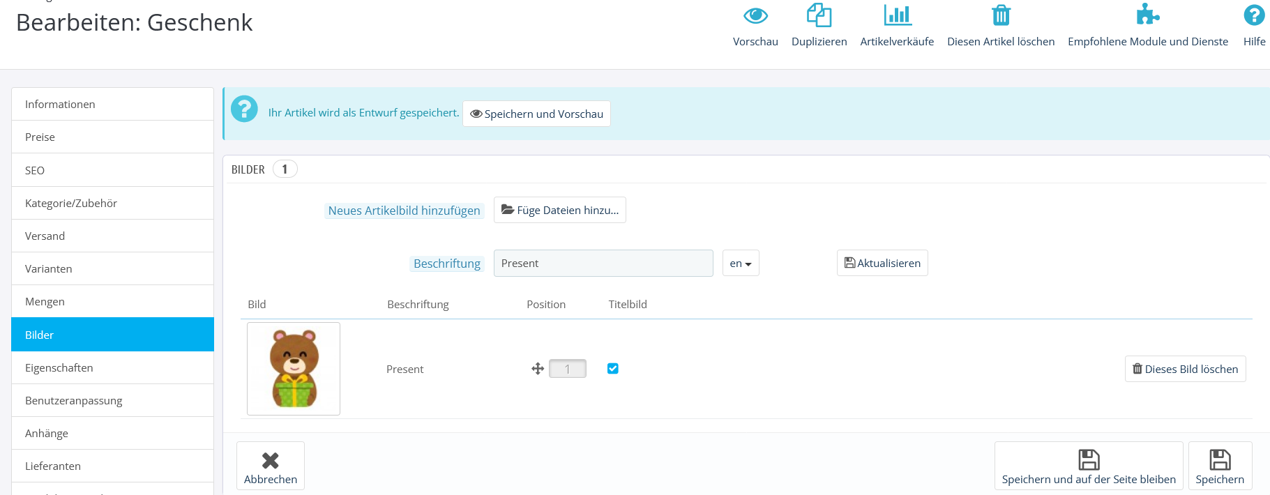

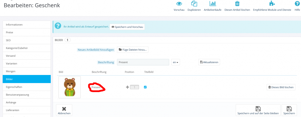

Kontrolliere mal ob bei der Bildbeschriftung (im Bild rot markiert) wirklich kein Eintrag steht.
Soweit ich weiß wird, wenn man nichts eingibt, automatisch der Produktname als Bildbeschriftung angewendet. Wenn man dann den Produktnamen ändert, ändert sich die Bildbeschriftung aber nicht, muss also händisch geändert werden.
2126092065_Screenshot2021-10-03at09-01-06ArtikelBearbeitenGeschenkNipponShop.thumb.png.231b54d4364d217f02c9a56b12adf635.png
Bei 123 müßte es sich um die ID des zugehörigen Artikels handeln (die ja eindeutig ist), der Bildname ist dann wohl nur als Stichwort für Suchmaschinen von Interesse (deshalb ist es schlecht wenn du keine "Beschriftung" angibst, das müßte auf der Seite als title- oder alt-Tag verwendet werden).
