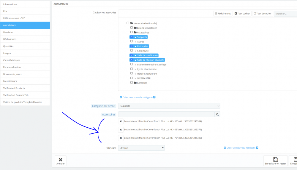

malheureusement, l'ajout de produits dans la zone "associations" ne change rien à l'affichage. Je vous joins une capture pour vous montrer la zone que je souhaite personnaliser avec des produits spécifiques image.thumb.png.e930160db200867022aa2bd1431a1d0c.png

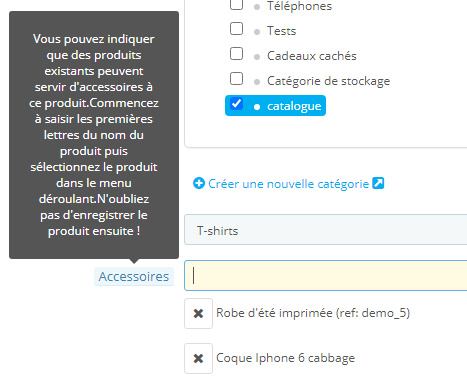

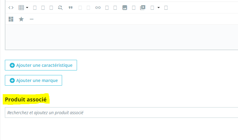

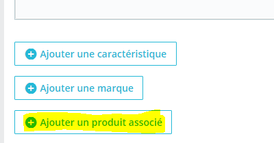

En 1.7 c'est ici dans la fiche produit que l'on ajoute des produits liés:
Si vous ne les voyez pas sous votre produit il y a un souci dans le thème...
oh mille excuses, je n'ai pas précisé... prestashop 1.6
je teste des modifs mais pas les changements attendus...
sur un autre post, j'ai lu qu'il était possible de générer des accessoires puis de renommer la catégorie accessoires en "vous pourrez aussi aimer"... mais ça ne fonctionne pas (si je ne me suis pas trompé, bien entendu
Mais pour les produits associés, je n'ai trouvé qu'ici... ->

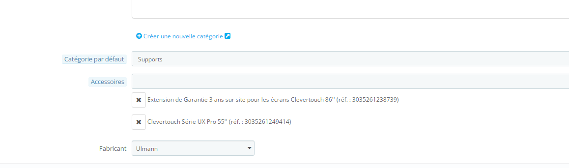

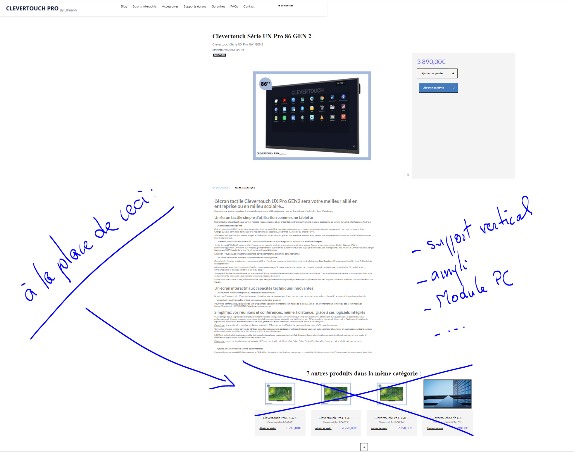

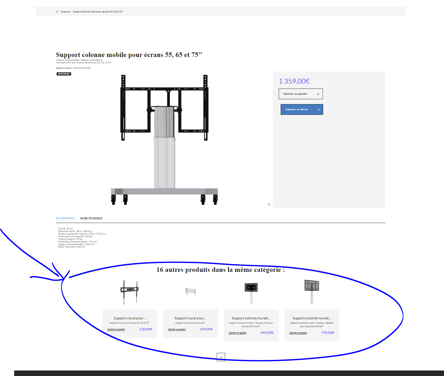

mon client possède une centaine de produits. Il souhaite que pour chaque produit on y rattache d'autres produits de son catalogue. Exemple, pour un écran de la catégorie "écrans", se rattacherait un support mural, de la catégorie "supports". Je dois donc réaliser manuellement tout ce tissage (ou plutôt le client)
mais dans la présentation du thème prestashop, rien de comparable à votre exemple. Cf capture :
par contre, et je me suis peut-être mal exprimé, ces produits associés devraient apparaitre sur le fiche produit, tout simplement :

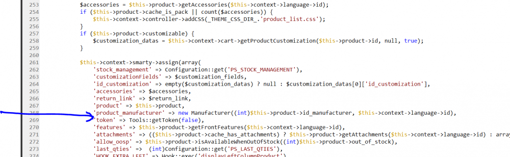

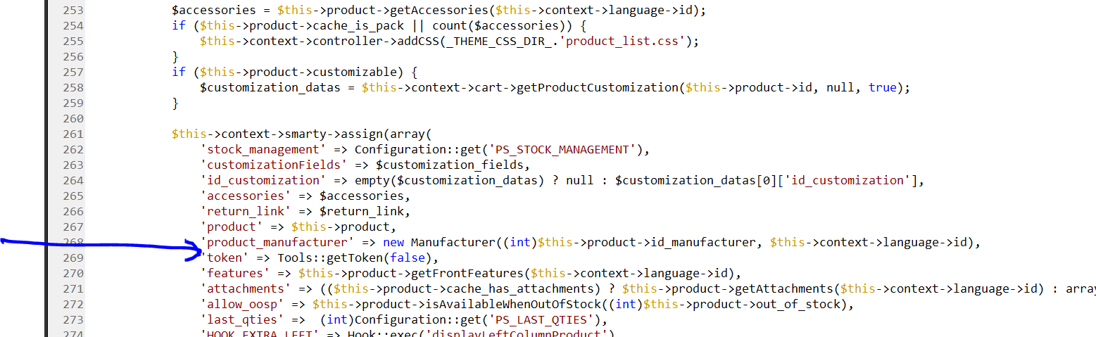

On 9/23/2021 at 8:37 PM, Eolia said:
il faudrait installer un debug pour savoir ce que contient cette variable.
Pouvez-vous m'envoyer un accès ftp en MP (message privé) ?
désolé, j'ai été pris sur autre chose...
je vous envoie les codes de connexion (pour être en MP, il suffit de cocher la case "Hide", c'est ça ?
Bonjour et merci pour les accès.

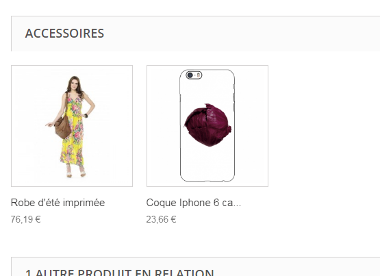

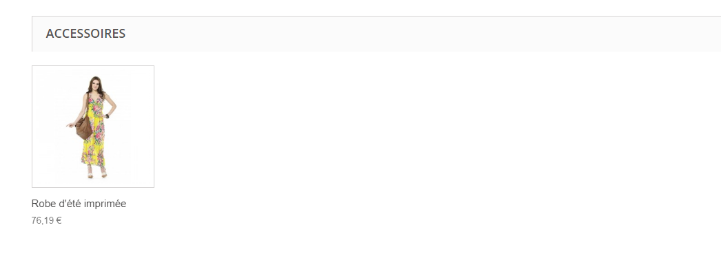

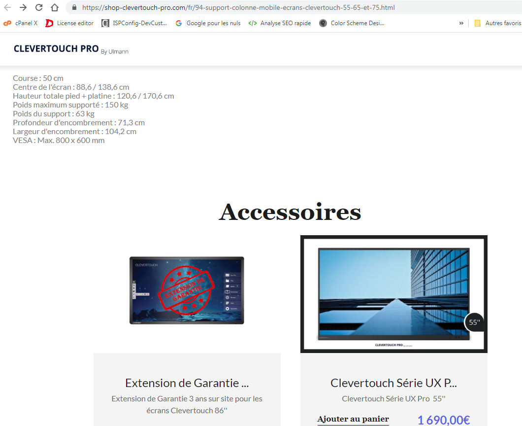

J'ai ajouté 2 produits actifs au produit 94 et je les vois bien en FO:
Ces produits doivent être actifs et visibles par tous les groupes concernés.

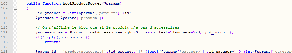

Je vous ai ajouté 2 lignes de code dans le module pour ne l'afficher que si le produit n'a pas d'accessoires.

Merci évidemment pour l'ajout du code qui devrait bien arranger les choses, du coup
