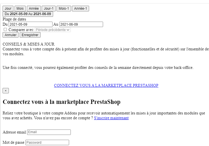

Je rencontre un petit souci, j'ai un module qui fonctionne très bien en version inférieur à la 1.7.7.X, cependant je dois le rendre utilisable pour une version 1.7.7.7.
Donc j'y ai effectuer quelques modifications, je n'ai pas d'erreur cependant quand je clique sur mon bouton qui lance l'ajax, j'ai une réponse qui est celle ci.
et en preview j'ai ceci
Je ne vois pas comment résoudre mon problème , est ce un problème de url dans l'ajax ? Mon fichier ajax_jv_verif_price.php ce trouve à la racine du dossier.

Sauf que justement en réponse j'aurais du avoir mon var_dump mais non.

12 hours ago, Alexandre Carette said:
Salut,
fais un var_dump("on est dans le fichier"); die(); et regarde la reponse,
cdt
Salut,
J'avais déjà un vardump("on est dans le fichier"); du coup j'ai rajouté un die() ;
mais la réponse ne change pas j'ai toujours du html de la page "dashboard" en réponse.
