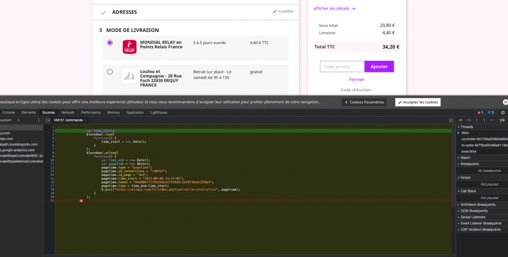

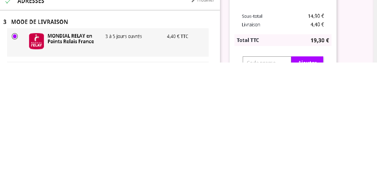

epsilonee Posted September 7, 2021 Share Posted September 7, 2021 Bonjour à tous, voici mon problème ayant tout bien configuré ce module je suis sous prestashop 1.7.6.1 chez LWS lors de la commande la liste des point relais ne sont pas listé comme ci joint la photo y'a t'il quelque chose que j'ai perdu en route 😕 Merci pour votre aide Link to comment Share on other sites More sharing options...

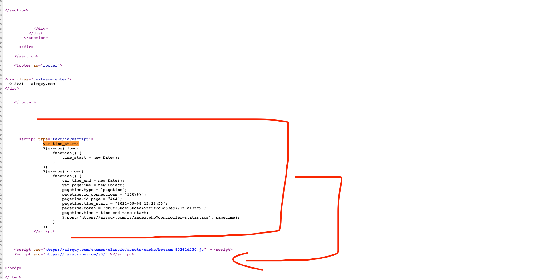

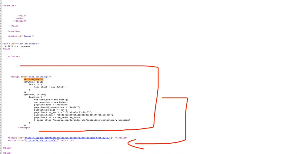

Baba deCode Posted September 8, 2021 Share Posted September 8, 2021 un block de script de statistique est mal placé ce qui entraine une erreur JS, regarder si possible de le mettre apres Jquery, cdt Link to comment Share on other sites More sharing options...

epsilonee Posted September 8, 2021 Author Share Posted September 8, 2021 je reviens vers vous j'ai résolu le problème,ma femme avait crée les transporteurs MR via transport et non via paramètres des transporteurs du module mondial relay 3.1.0 et donc les points relais n’étaient pas rattachés et identifiés par le module,pour la peine elle va refaire ses transporteurs merci pour ton aide Alexandre 1 Link to comment Share on other sites More sharing options...
