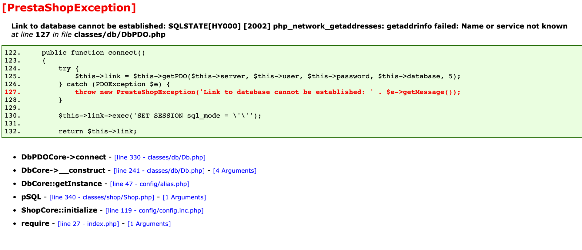

Uppo Posted August 13, 2021 Author Share Posted August 13, 2021 Je viens de faire un autre test : utiliser une autre base de données (base de données d'origine avec le module prestashop de OVH), plutôt que la base de données privée de OVH. J'ai maintenant une autre erreur cf capture Link to comment Share on other sites More sharing options...
Uppo Posted August 13, 2021 Author Share Posted August 13, 2021 et dans le fichier DbPDO.php, il n'est nullement question de mot de passe à compléter ou de base de données. Link to comment Share on other sites More sharing options...

Uppo Posted August 15, 2021 Author Share Posted August 15, 2021 Bonjour @solsol69, Merci pour votre réponse, qui m'a interrogé sur mes actions 😉 Alors pour reprendre : Initialement, installation du module prestashop via ovh avec leur base de données, le tout en mutualisé. Site avec pratiquement 300 articles et entre 10 à 12000 visiteurs par mois. Lenteurs de plus en plus fréquentes. J'ai donc opté pour un vps avec une base de données privée. Ma version de base est en 1.7.6.7 ; j'ai donc installé sur le vps la meme version ; j'ai testé avec ma base de données privée => cela fonctionne. Voyant ça, j'ai copié / collé mes fichiers et dossiers (de mon site actuel) via ftp sous mon vps (nouveau site) ; importé l'ancienne base de données sur la nouvelle ; modifié le fichier parameters avec les renseignements de la bonne base et là, erreur 500 avec un lien sur la bdd qui ne fonctionne pas (cf message précédent). Pour l'heure, ce que je veux, c'est accéder à la copie de mon Presta d'avant via mon vps. Dans un second temps, je mettrai à jour prestashop vers une nouvelle version (actuellement, lorsque je tente la mise à jour en hébergé, j'ai une erreur 530)... J'accède à mon vps via mon terminal. J'espère vous avoir donné assez d'infos... Merci pour votre aide à tous Link to comment Share on other sites More sharing options...
solsol69 Posted August 15, 2021 Share Posted August 15, 2021 Il y a 11 heures, Uppo a dit : importé l'ancienne base de données sur la nouvelle Peut être que l'exportation de votre BDD du coté de votre ancien serveur c'est mal passé. Tenté de l'exporter en plusieurs parties. Pensé aussi a vider vos caches manuellement. Voici une piste pour l'export de la BDD en plusieurs parties. Link to comment Share on other sites More sharing options...
