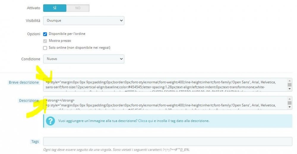

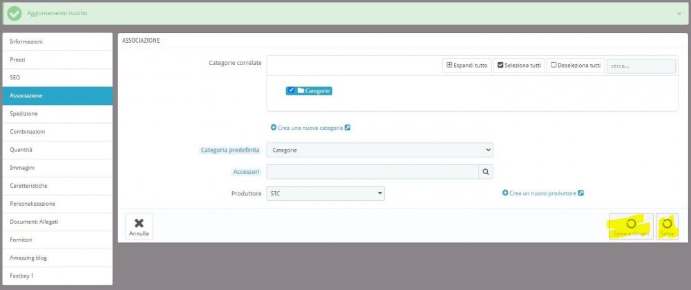

braccetto Posted August 5, 2021 Share Posted August 5, 2021 salve amici, da ieri riscontro un problema nella scheda prodotto di qualsiasi prodotto. - sono "danneggiate" le tabelle descrizione prodotto - sono impossibilitato a salvare in qualsiasi modo (loop dei tasti salva) - PS mi chiede di inserire il prodotto in una categoria (ma è già presente e se provo a cambiarla e salvare il tasto "salva" va in loop) Sapete quale sia la tabella su mysql della scheda prodotti? No vorrei ripristinare il backup perchè è abbastanza vecchio. grazie Link to comment Share on other sites More sharing options...

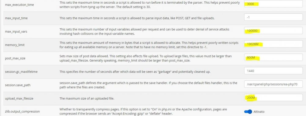

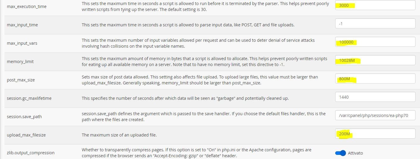

braccetto Posted August 5, 2021 Author Share Posted August 5, 2021 A me sembra così strano che sia successo da un giorno all'altro senza che abbia apportato modifiche. Si Danny il problema della 1.6 che va in loop mi è noto così come il problema del pulsante salva (bisogna cliccare esattamente sulla scritta), ma ci lavoro da diversi anni. Infatti i parametri su php li avevo già tutti alzati, puoi controllare se sono giusti? ti allego uno screen Si la categoria Home l'ho rinominata io in categorie anni fa. grazie dell'aiuto. ps. sto provando in locale ad aggiornare la versione a 1.6xx per vedere se il problema scompare Link to comment Share on other sites More sharing options...
Danny Posted August 5, 2021 Share Posted August 5, 2021 (edited) 6 minutes ago, braccetto said: A me sembra così strano che sia successo da un giorno all'altro senza che abbia apportato modifiche. Si Danny il problema della 1.6 che va in loop mi è noto così come il problema del pulsante salva (bisogna cliccare esattamente sulla scritta), ma ci lavoro da diversi anni. Infatti i parametri su php li avevo già tutti alzati, puoi controllare se sono giusti? ti allego uno screen Si la categoria Home l'ho rinominata io in categorie anni fa. grazie dell'aiuto. ps. sto provando in locale ad aggiornare la versione a 1.6xx per vedere se il problema scompare hai alzato tu il memory limit cosi? Io ce l'ho a 1024M e funzia tutto alla perfezione, a meno che di esigenze particolari e l'hosting te lo faccia fare... Danny Edited August 5, 2021 by Danny (see edit history) Link to comment Share on other sites More sharing options...
braccetto Posted August 5, 2021 Author Share Posted August 5, 2021 si l'ho alzato io, anche se il limite max dell hosting è proprio 1024 Link to comment Share on other sites More sharing options...

braccetto Posted August 6, 2021 Author Share Posted August 6, 2021 Ciao Danny, no nessun modulo del genere. Browser ne ho provati Chrome, Firefox, Brave, Cryptotab, Edge ma tutti mi riportano lo stesso errore. ora sto importando il sito in locale e il database (mi ci vuole un po perchè ho un db di 1.6gb) Voglio provare a: - disabilitare un modulo alla volta (come ho visto nella discussione che mi hai postato grazie 👌) - vedere se è danneggiata qualche tabella prodotti sql - al limite aggiornare alla versione ultima 1.6 Ti (vi) tengo aggiornati così che possa tornare utile 😉 Link to comment Share on other sites More sharing options...
Danny Posted August 6, 2021 Share Posted August 6, 2021 49 minutes ago, braccetto said: Ciao Danny, no nessun modulo del genere. Browser ne ho provati Chrome, Firefox, Brave, Cryptotab, Edge ma tutti mi riportano lo stesso errore. ora sto importando il sito in locale e il database (mi ci vuole un po perchè ho un db di 1.6gb) Voglio provare a: - disabilitare un modulo alla volta (come ho visto nella discussione che mi hai postato grazie 👌) - vedere se è danneggiata qualche tabella prodotti sql - al limite aggiornare alla versione ultima 1.6 Ti (vi) tengo aggiornati così che possa tornare utile 😉 ok. Browser consolle e debug dicono niente di utile? Danny PS. Un upgrade almeno alla 16.1.18 (tanto vale alla 16.1.24) direi che è opportuno. Link to comment Share on other sites More sharing options...

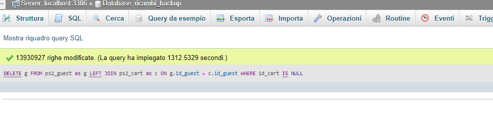

Fabry Posted August 9, 2021 Share Posted August 9, 2021 Ciao Braccetto :-)...lo sapevo che c'era di mezzo qualche tabella...no no i 17K di prodotti non portano il db ad un Gb Allora...intanto ottimizza quel db ma prima "svuota" ( non cancellarle!) le tabelle dei dati statistici..vai tranquillo puoi svuotarle: ps_connections e ps_connections_source poi devi andare lanciare una query SQL sul database dal pannello del tuo phpmydamin per pulire la guest ma senza perdere le entry dei carrelli...ma occhio al prefisso delle tue tabelle perché potrebbe essere diverso quindi sostituiscilo: DELETE g FROM ps_guest as g LEFT JOIN ps_cart as c ON g.id_guest = c.id_guest WHERE ps_cart IS NULL ma prima di eseguire queste operazioni fa backup del database vedrai che il backoffice risulterá piú snello:-) Per il resto beh difficile dire cosa causa il problema senza metterci mano. certo se da un giorno all'altro é uscito il problema qualcosa é cambiato o sulla piattaforma o sul server ciao Link to comment Share on other sites More sharing options...

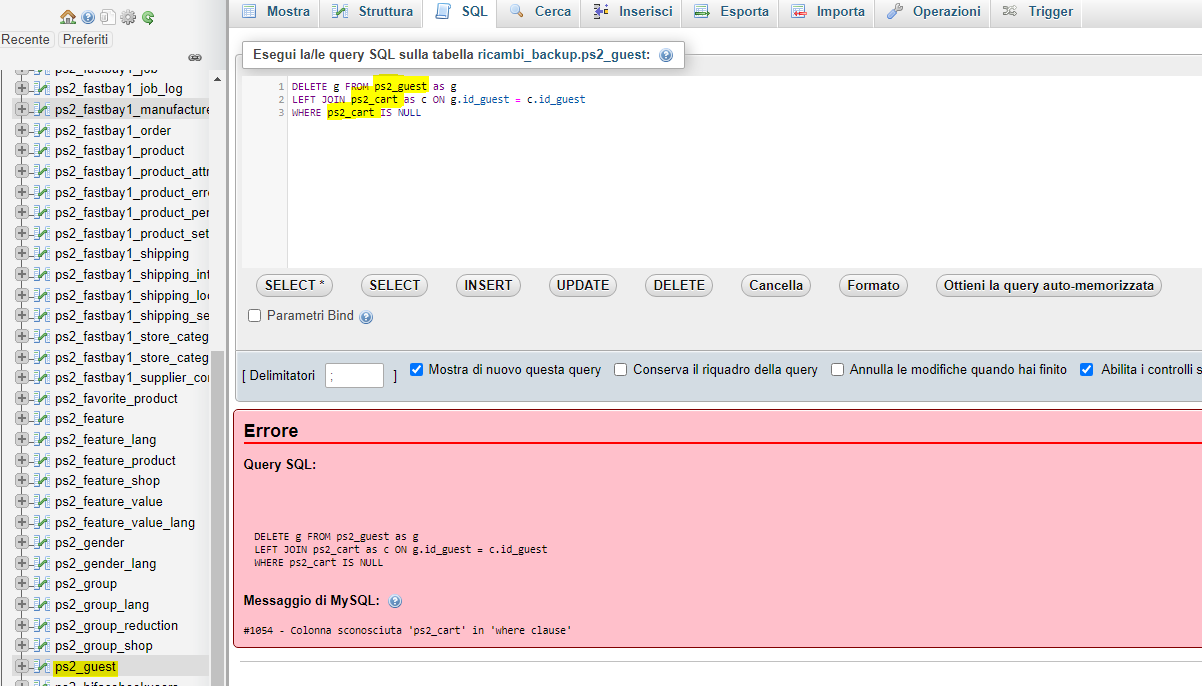

braccetto Posted August 10, 2021 Author Share Posted August 10, 2021 19 hours ago, Fabry said: Ciao Braccetto :-)...lo sapevo che c'era di mezzo qualche tabella...no no i 17K di prodotti non portano il db ad un Gb Allora...intanto ottimizza quel db ma prima "svuota" ( non cancellarle!) le tabelle dei dati statistici..vai tranquillo puoi svuotarle: ps_connections e ps_connections_source poi devi andare lanciare una query SQL sul database dal pannello del tuo phpmydamin per pulire la guest ma senza perdere le entry dei carrelli...ma occhio al prefisso delle tue tabelle perché potrebbe essere diverso quindi sostituiscilo: DELETE g FROM ps_guest as g LEFT JOIN ps_cart as c ON g.id_guest = c.id_guest WHERE ps_cart IS NULL ma prima di eseguire queste operazioni fa backup del database vedrai che il backoffice risulterá piú snello:-) Per il resto beh difficile dire cosa causa il problema senza metterci mano. certo se da un giorno all'altro é uscito il problema qualcosa é cambiato o sulla piattaforma o sul server ciao Ciao Fabry! allora le tabelle ps_connections e ps_connections_source le ho svuotate senza problema. Per quanto riguarda la query mi esce fuori un errore, ho fatto qualche errore? ho rinominato il prefisso in ps2 perchè li ho cosi, ti allego la foto 18 hours ago, Danny said: @braccetto secondo me la soluzione è aggiornare. La situazione potrebbe essere talmente compromessa che non te la cavi con una pulizia delle tabelle. Quello che poi recuperi in snellezza alla fine l'avresti con un aggiornamento e ottimizzazione. Altrimenti stai snellendo un carrozzone. E tra sei mesi sei di nuovo da capo perché così a distanza è difficile capire cosa succede sul server o sulle tue tabelle. In pratica faresti la polvere ma non impediresti il suo riformarsi. 😅 Danny Danny si ho portato in locale il sito e sto effettuando l'upgrade (prima di farlo su hosting), vediamo cosa ne esce fuori intanto grazie ragazzi! Link to comment Share on other sites More sharing options...
Fabry Posted August 10, 2021 Share Posted August 10, 2021 Opps...scusa ho fatto un'errore nel comando...era l'id_cart ovviamente esegui questa sotto DELETE g FROM ps2_guest as g LEFT JOIN ps2_cart as c ON g.id_guest = c.id_guest WHERE id_cart IS NULL Link to comment Share on other sites More sharing options...
braccetto Posted August 10, 2021 Author Share Posted August 10, 2021 Perfetto la procedura è andata a buon fine, anche se mi ha snellito la tabella di solo 100mb, pesa ancora 1.5gb è normale? Link to comment Share on other sites More sharing options...

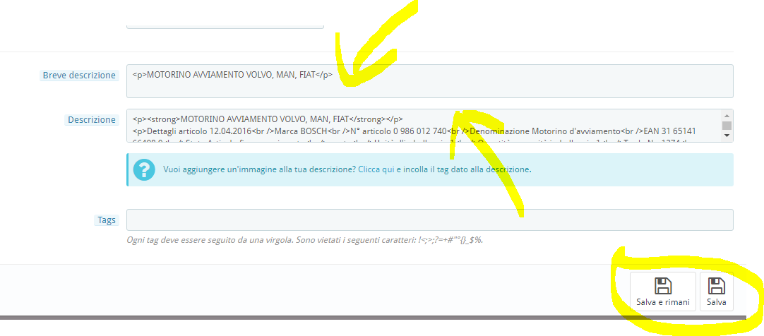

braccetto Posted August 12, 2021 Author Share Posted August 12, 2021 On 8/11/2021 at 12:11 PM, Fabry said: Ciao, strano di solito rimangono qualche migliaia di righe che rappresentano i carrelli salvati dei visitors che ancora non si sono loggati o concluso il checkout,,,,cmq puoi svuotarla completamente. Fatti un backup. ciao fabry proverò prima in locale, se non ho problemi procedo su hosting.👍 Nel frattempo ho risolto. Non si trattava di un problema di database comunque, in quanto ho provato a legare il db del backup funzionante e comunque il problema non si è risolto. Quindi si sarà rovinato proprio qualcosa in PS. Ho preso il backup di PS funzionante ed aggiunto la cartella delle immagini (per non lasciarmi dietro qualche immagine), poi ho estratto dal vecchio db e importato le tabelle che più mi interessavano per gli account e gli ordini, cioè: ps_address ps_customer ps_customer_group ps_orders ps_order_carrier ps_order_cart_rule ps_order_detail ps_order_detail_tax ps_order_history ps_order_invoice ps_order_invoice_payment ps_order_invoice_tax ps_order_message ps_order_message_lang ps_order_payment ps_order_return ps_order_return_detail ps_order_return_state ps_order_return_state_lang ps_order_slip ps_order_slip_detail ps_order_slip_detail_tax ps_order_state ps_order_state_lang ho alleggerito come tu mi hai consigliato il db e già adesso devo dire che è una scheggia rispetto a prima, soprattutto nel backend. @danny ora proverò anche come mi hai consigliato di aggiornare a 1.6.1.24 Ragazzi davvero grazie mille, siete stati gentilissimi 😉 Link to comment Share on other sites More sharing options...
