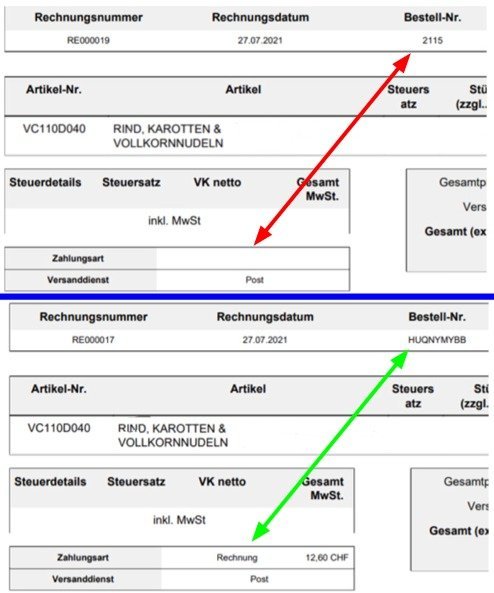

Hallo ich habe ein etwas seltsames Phänomen in PS 1.7.7.5
auf der suche nach der Möglichkeit die Order Reverenz in Zahlen anstelle von Buchstaben anzuzeigen bin ich auf das kostenlose Modul customorderreference gestossen und habe es installiert
nun wird die Bestellreferenz wie gewollt als zahl ausgegeben und auch in der PDF Rechnung angezeigt aber die Bezahlmetode wird nicht mehr angezeigt.
wenn das Modul Deaktiviert ist wird in der PDF Rechnung wieder alles angezeigt.
Ihr werdet sagen das Modul hat ein Problem. das dachte ich erst auch, habe weiter gesucht und ein anderes Modul gefunden (ordertonumber) das nicht eine Nummer generiert sondern einfach die Bestell ID mit vorangestellten Nullen Ausgibt,  und bei diesem Modul habe ich das selbe Problem.
Hatte Jemand das selbe Problem oder weis vielleicht weshalb die abfrage der Bezahlmetode verhindert.

I continued testing. and found that it works with the standard payment modules. the problem is with the payment modules "invoicepayment" and "pickuppayment" these two modules are purchase modules and I will look at the developer first.
