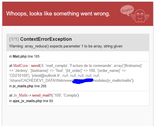

Warning: array_reduce() expects parameter 1 to be array, string given

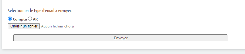

voici le rendu du tpl.

et l'erreur en question

Vous avez quelque chose qui est hooké sur actionEmailSendBefore et qui ne renvoie pas un tableau...
        $hookBeforeEmailResult = Hook::exec(
            'actionEmailSendBefore',
                'idLang' => &$idLang,
                'template' => &$template,
                'subject' => &$subject,
                'templateVars' => &$templateVars,
                'to' => &$to,
                'toName' => &$toName,
                'from' => &$from,
                'fromName' => &$fromName,
                'fileAttachment' => &$fileAttachment,
                'mode_smtp' => &$mode_smtp,
                'templatePath' => &$templatePath,
                'die' => &$die,
                'idShop' => &$idShop,
                'bcc' => &$bcc,
                'replyTo' => &$replyTo,
            null,
            true
        if ($hookBeforeEmailResult === null) {
            $keepGoing = false;
        } else {
            $keepGoing = array_reduce(
                $hookBeforeEmailResult,
                function ($carry, $item) {
                    return ($item === false) ? false : $carry;
                true
Share this post

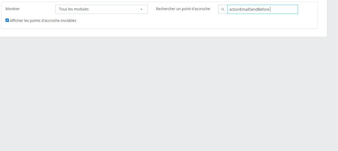

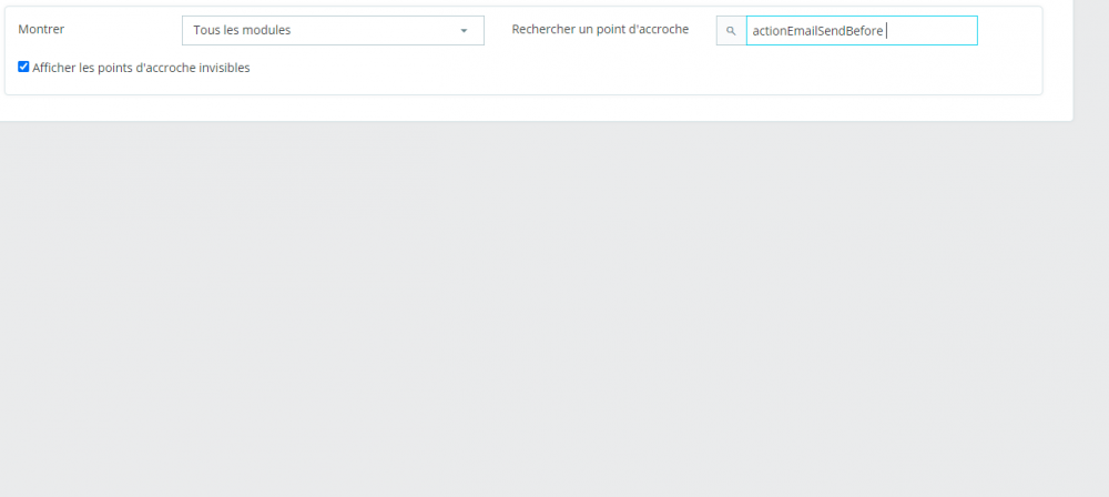

9 minutes ago, Eolia said:
Ben regardez dans Modules -> positions lequel est hooké dessus
justement je viens de vérifier et les seuls hooks greffé sont bien ceux que j'ai sélectionné..
Share this post
Link to post
1 minute ago, Eolia said:
Allo? La terre ?
Je vous parle d'un autre module qui serait greffé sur ce hook, pas du votre.
Ah, j'avais mal compris...
Et aucun n'est gréffé sur ce hook..
