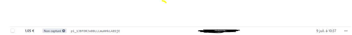

michero Posted July 10, 2021 Share Posted July 10, 2021 hello j'ai un problème dans ma boutique PS 1.7.7.4 De jour au lendemain, les achats effectués dans ma boutique apparaissent en tant que "Non commandé" dans le BO (au niveau de Commandes=>Panier) et "Non capturé" dans Stripe: STRIPE PANIER Je suis obligé d'entrer dans le Panier, dans la commande, et cliquer sur le bouton "Créer une commande avec ce panier" afin que le paiement sur Stripe passe de "non capturé" en "Réussi". Le support Stripe me signale que c'est causé par un de mes modules. Sauf que le dernier module que j'ai installé était un module de Devis que j'ai tout de suite désinstallé pour voir si cela ressoude le problème. Est-ce que cela vous parle ? dingue ... je suis obligé de passer manuellement mes commandes mtn Link to comment Share on other sites More sharing options...

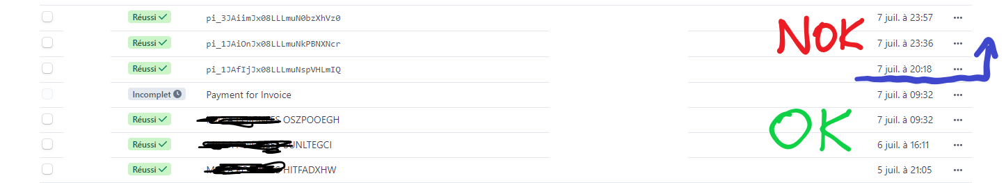

michero Posted July 12, 2021 Author Share Posted July 12, 2021 (edited) La seule chose que j'ai fait c'est d'installer le module de Devis du site https://www.store-opart.fr/p/25-devis.html?search_query=devis&results=1 Je l'ai installé le 7.07 à 18:52 et bizarrement mes commandes ne se font plus a partir de 20:18. En plus les commandes dans STRIPE ne portent plus de ID de ma boutique. J'ai désinstallé le module mais le problème persiste. J'ai contacté le dev de ce module via le formulaire. A suivre ... Pour info, le commandes se créent en spécifiant le paiement "Par virement bancaire" ou par "Paypal". Ce qui ne fonctionne pas c'est juste le paiement par carte bleue. Deuxième topic avec le même sujet : Edited July 12, 2021 by michero (see edit history) Link to comment Share on other sites More sharing options...
