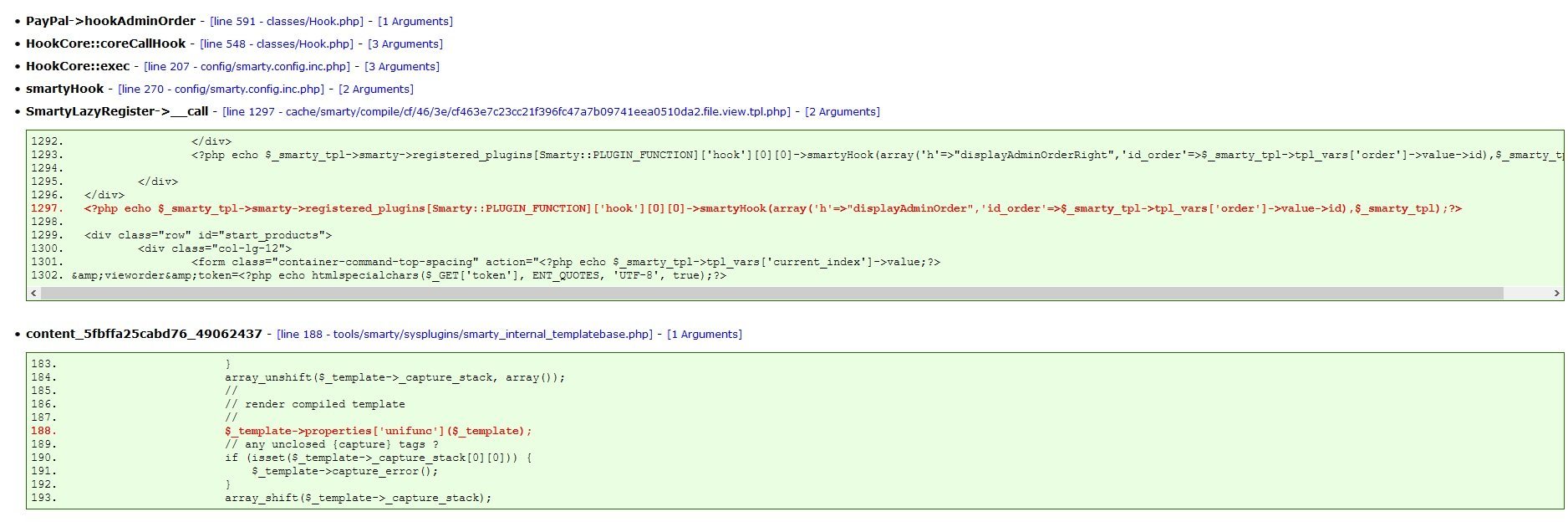

Seit ein paar Monaten habe ich leider ein ziemliches Problem mit meinem Paypal Modul...
Bestellungen, die mit Paypal bezahlt wurden, lassen sich im Backend nicht aufrufen - stattdessen kommen jede Menge Fehlermeldungen. Zum Glück kann ich die Rechnungen aufrufen und somit sehen, was bestellt wurde, allerdings kann ich den Status der Bestellung nicht ändern, wenn ich nicht rein komme...

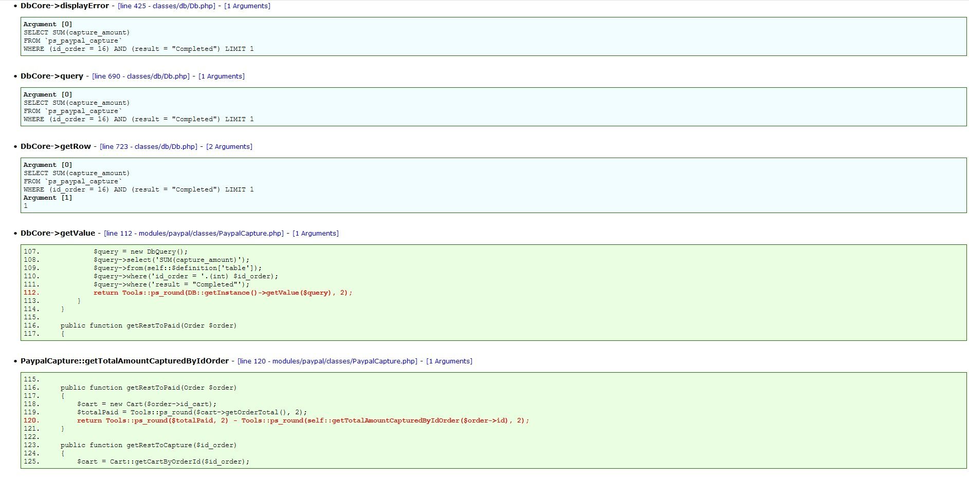

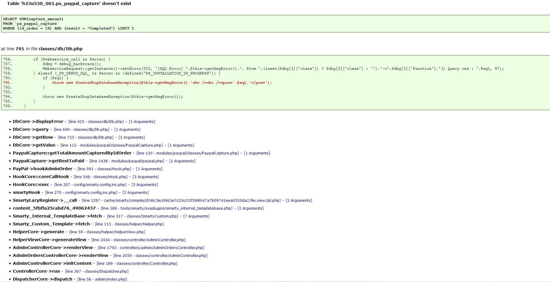

Mit den Fehlermeldungen bin ich total überfordert, vor allem nachdem es ziemlich viele sind. Kennt jemand das Problem? Als Screenshots hier mal eine Auswahl davon...
LG
Nur die erste Meldung ist relevant. Die besagt dass dir eine Paypal Datenbank Tabelle fehlt. Wahrscheinlich wird ein reset oder neuinstallation dieses Problem beheben - vorher kompletten Backup vom Shop machen!
