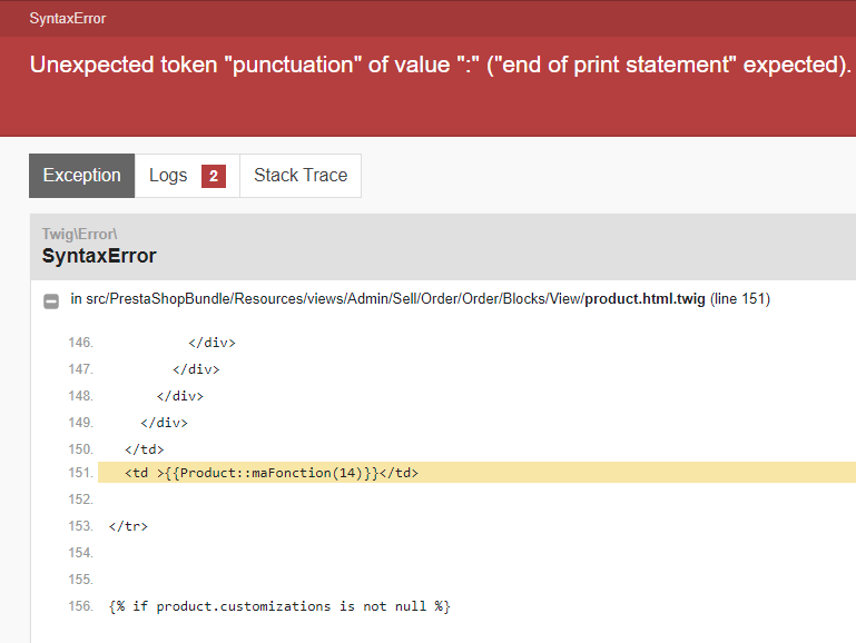

Bllidz Posted June 28, 2021 Author Share Posted June 28, 2021 (edited) 23 minutes ago, doekia said: Si la fonction est statique, comme en smarty {{Product::mafonction($id_order_detail)}} Salut doekia, Merci de ta réponse cependant j'avais déjà essayé et ça me retournait une erreur l'erreur en question : (j'ai mit un paramètre brut qui et 14 pour tester) le td du fichier product.html.twig qui se trouve dans src/PrestaShopBundle/Resources/views/Admin/Sell/Order/Order/Blocks/View <td >{{Product::maFonction(14)}}</td> et ma fonction Product.php dans override/classes class Product extends ProductCore { /*Modif jérémy*/ public static function maFonction($id_order_detail) { return Db::getInstance()->getvalue('SELECT date_liv FROM `' . _DB_PREFIX_ . 'order_detail` WHERE `id_order_detail` = '. (int) $id_order_detail) ; } (c'est une simple requete sql) Je ne sais pas si le code aide a mieux comprendre l'erreur car de ce que je comprends c'est qu'il n'aime pas les :: après Product Et j'ai bien vidé le cache également car on ne sait jamais Edited June 28, 2021 by Bllidz (see edit history) Link to comment Share on other sites More sharing options...
