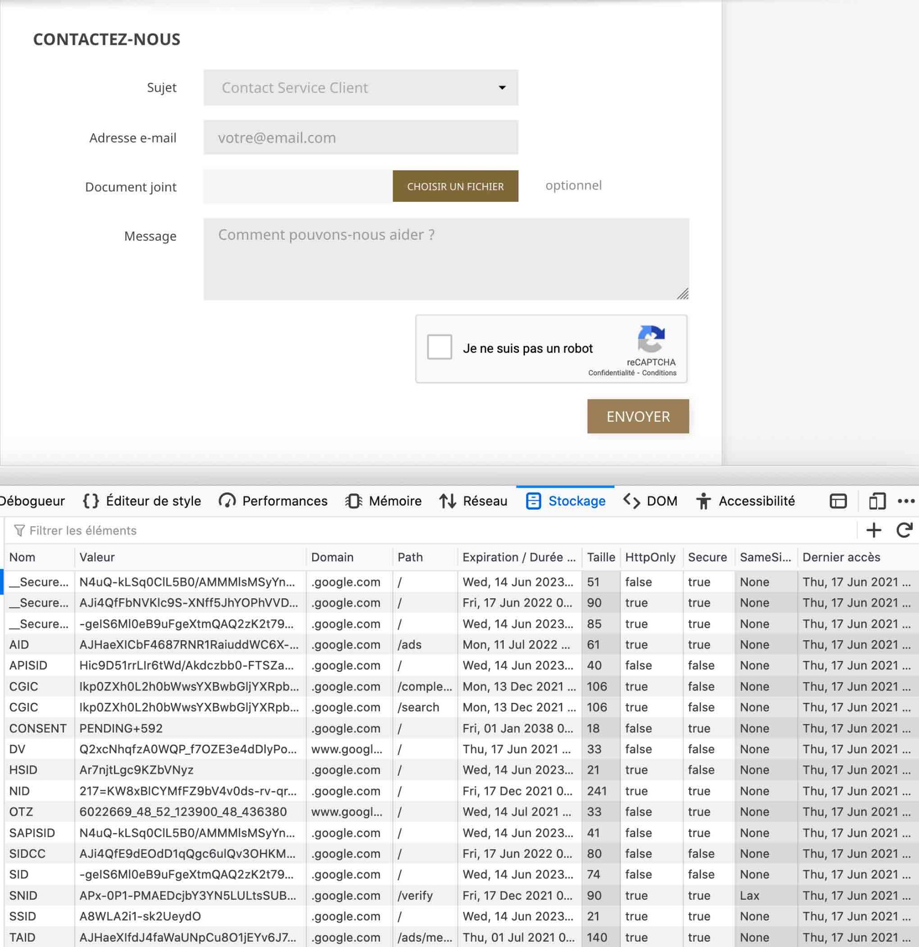

Bonjour,
j'ai protégé les formulaires de contact de toutes mes boutique 1.7 via Google Recaptcha.
Mais maintenant que l'utilisation des cookies tiers n'est plus tolérée sans le consentement de l'utilisateur,
je dois trouver une autre solution pour sécuriser ces formulaires,
ou trouver une solution pour acquérir le consentement de l'utilisateur avant de permettre la soumission du formulaire...
Quelqu'un a-t-il déjà mis en place une solution pour ceci ?
Merci par avance,
Fabien

Bonjour JayLab,
ce que je veux dire, c'est que quand un utilisateur va sur ma page de contact protégée par google recaptcha,
il a droit à une petite vingtaine de cookies tiers qui s'installent sur son disque dur sans son consentement...
Si j'ai bien compris, ce n'est plus toléré.
