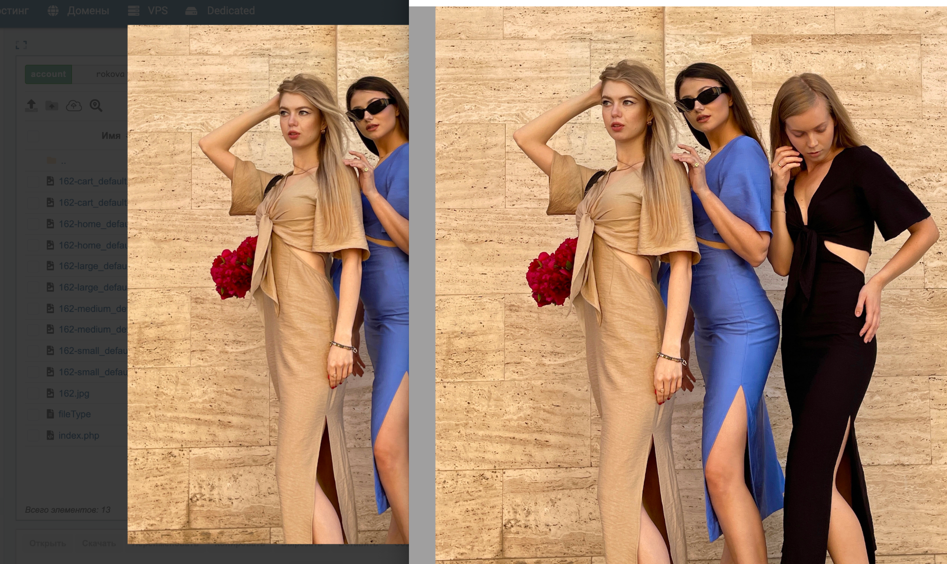

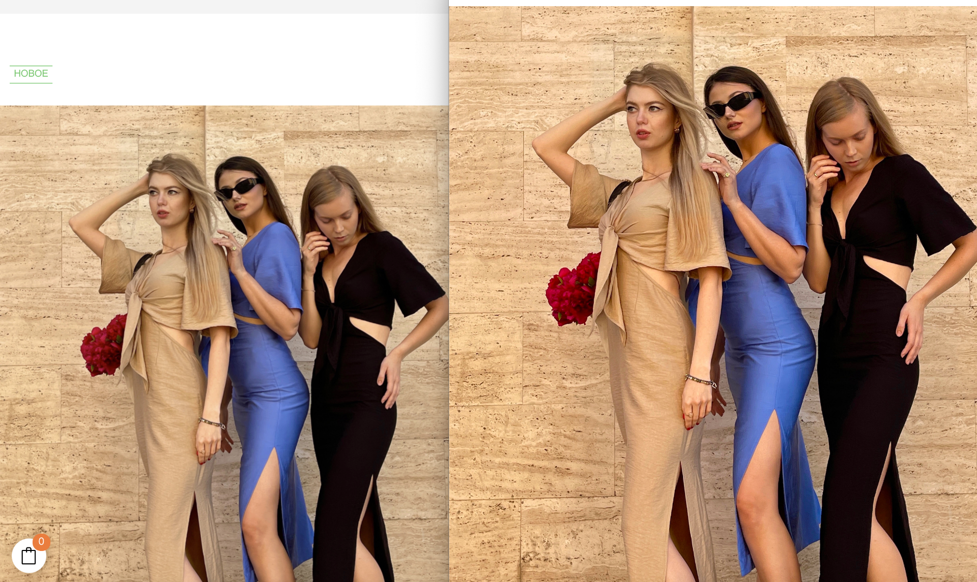

Xena Posted June 7, 2021 Posted June 7, 2021 Всем доброго дня!) У меня основное фото товара имеет обычный цвет, а все дополнительные фото товара загружаются более тусклые( Не могу найти ответ на этот вопрос, хэлп( Share this post Link to post Share on other sites More sharing options...
wagood Posted June 8, 2021 Posted June 8, 2021 Покажите пример? Share this post Link to post Share on other sites More sharing options...

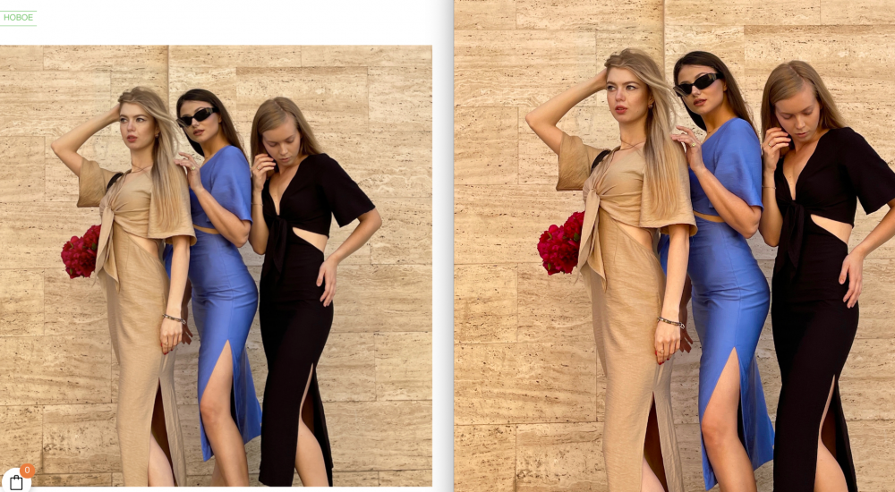

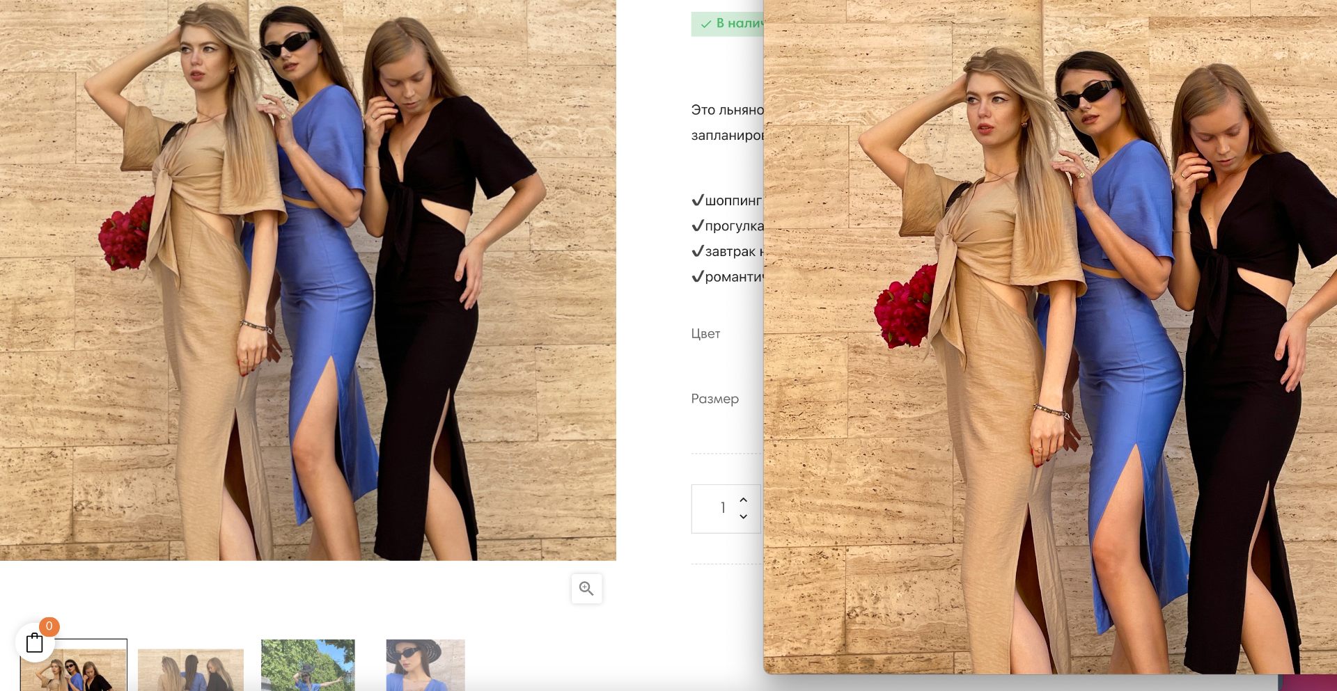

Xena Posted June 8, 2021 Posted June 8, 2021 1 hour ago, wagood said: Покажите пример? Вот слева оно загружено на страничке товара, а справа цвета в оригинале) заметила, что это не первое фото товара так загружается, а все. Будто фильтр накладывает. Лица серые становятся, более тускло Share this post Link to post Share on other sites More sharing options...

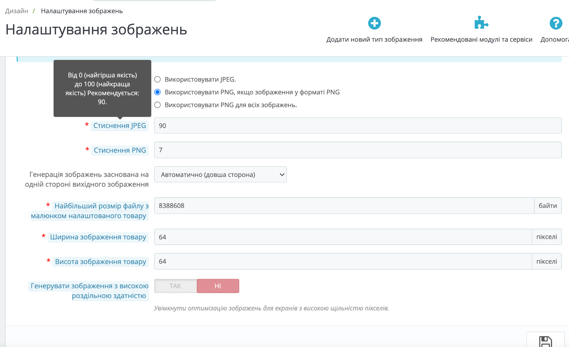

wagood Posted June 8, 2021 Posted June 8, 2021 В настройках изображений в админке может слишком большая степень сжатия стоит? Share this post Link to post Share on other sites More sharing options...
Xena Posted June 8, 2021 Posted June 8, 2021 6 minutes ago, wagood said: В настройках изображений в админке может слишком большая степень сжатия стоит? Нет, стоит рекомендованное значение 90 для jpeg и 7 для png. Нижний пункт о генерации изображения, который сейчас выключен, в данном случае ни на что не влияет. Я проверяла Share this post Link to post Share on other sites More sharing options...

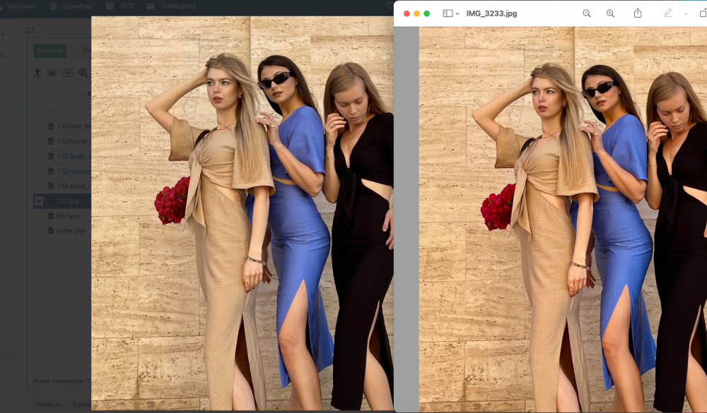

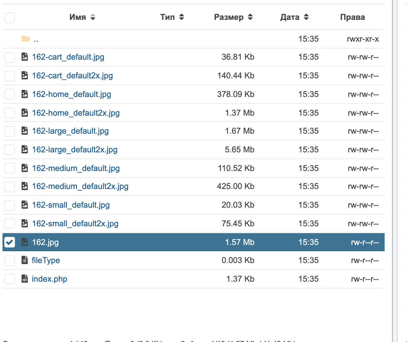

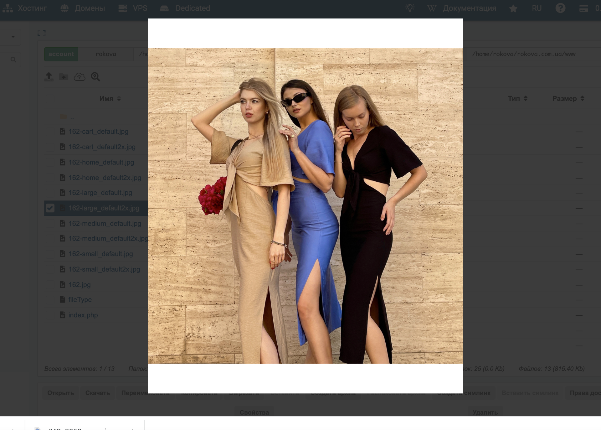

wagood Posted June 8, 2021 Posted June 8, 2021 для уточнения, я бы проверил действительно ли оригинал картинки портится найти оригинальный вариант картинки на сервере, например для картинки найти её ИД по урл /131-large_default/.....jpg (ид = 131) и найти её на сервере для ид 131 это папка /img/p/1/3/1/ там должен быть файл 131.jpg и сравнить именно её для начала Share this post Link to post Share on other sites More sharing options...
Xena Posted June 8, 2021 Posted June 8, 2021 8 minutes ago, wagood said: для уточнения, я бы проверил действительно ли оригинал картинки портится найти оригинальный вариант картинки на сервере, например для картинки найти её ИД по урл /131-large_default/.....jpg (ид = 131) и найти её на сервере для ид 131 это папка /img/p/1/3/1/ там должен быть файл 131.jpg и сравнить именно её для начала да, оригинал там лежит уже бледноватый( Share this post Link to post Share on other sites More sharing options...

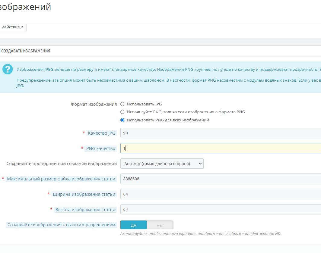

wagood Posted June 8, 2021 Posted June 8, 2021 попробуйте вот так поставить и поиграться качеством png в сторону уменьшения Share this post Link to post Share on other sites More sharing options...
Xena Posted June 8, 2021 Posted June 8, 2021 5 minutes ago, wagood said: попробуйте вот так поставить и поиграться качеством png в сторону уменьшения тоже нет( все равно серое и не хочет сотрудничать:) единственный пост в котором встречала подобную ошибку был с ответом, что где-то надо поменять настройки opacity) только вот гдеее и поможет ли, это вопрос Share this post Link to post Share on other sites More sharing options...

Xena Posted June 8, 2021 Posted June 8, 2021 13 minutes ago, wagood said: нет, вы проверьте именно картинку в папке оригинальную файлы стали побольше, в прошлых папках по 300 кб, в этой уже и на 5 мб появились. И ещё появился файл оригинального цвета, ура!) но он там один, вот 162 который без обозначений, а все остальные, включая и тот на 5мб по старому качеству показывает Share this post Link to post Share on other sites More sharing options...

wagood Posted June 8, 2021 Posted June 8, 2021 опасити это из настройки стилей на странице, можно стилями замылить изображение Если бы у вас в папке все файлы были бы в правильном качестве, то тогда получалось что на странице товара просто какой-то стиль их замыливает и можно было бы найти опасити и поменять. Но у вас выходит, что все файлы кроме оригинала, получаются нехорошими, а это делает сам Престашоп, когда получает оригинальное фото, а потом из него нарезает нужные картинки. Престашоп по-умолчанию использует на сервере библиотеку GD для работы с изображениями, но она вот так вот некорректно работает с качеством картинки. Есть другая библиотека ImageMagick, она по идее должна делать всё правильней, но Престашоп с ней работать не умеет, и только модулем это можно поправить. Share this post Link to post Share on other sites More sharing options...
