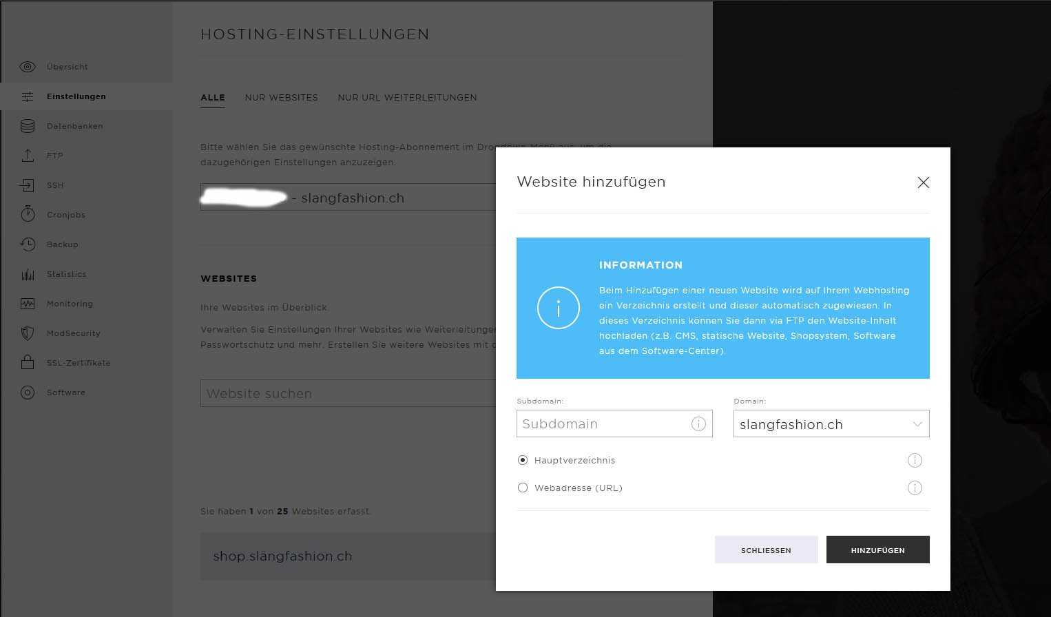

Kannst du mal ein Bild posten, wie das in deiner Hosting-Oberfläche aussieht?
Zitat
Ich gehe davon aus, dass du einen Server-Webspace hast und jede Domain, die du anlegst, dort gesetzt wird, also alle Domains letztendlich auf diesem einen Webspace laufen
Das ist so korrekt.
Die anderen Domains sind aktuell nicht in Betrieb. Ich kann entweder eine Website erstellen, oder wahlweise eine der Softwaresysteme, die das Hosting bietet. Wähle ich die Website, kann ich (wie man im angehängten Bild sieht) aussuchen, ob sie im Hauptverzeichnis angelegt werden soll oder auf eine Website verweisen soll. Die Information bei URL besagt "Ordnen Sie der Website eine URL zu, wenn diese auf einen externen Webauftritt oder auf eine andere Domain/Subdomain aus Ihrem Hosting weiterleiten soll." - was ja augenscheinlich das ist, was ich möchte.
Nur wird damit dann eben ein Verzeichnis erstellt, das auf der gleichen Ebene liegt wie "shop.slängfashion.ch". Und ich kann dann eben auch nur auf die Verzeichnisse zeigen, die in eben diesem Ordner untergebracht sind.
