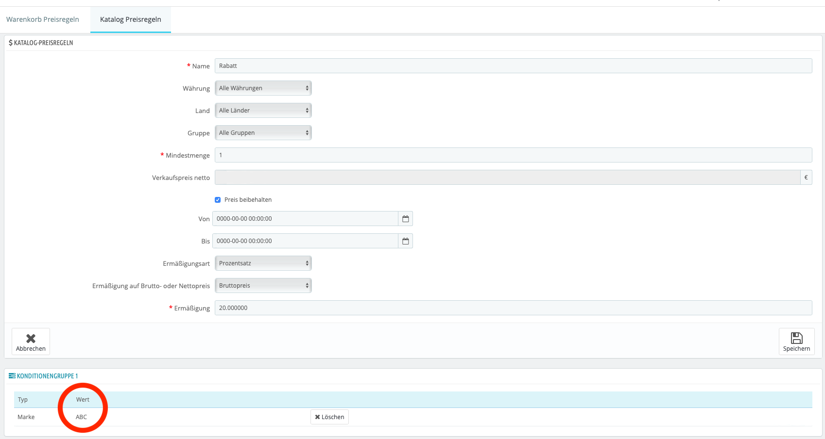

Ich gehe unter Rabatt -> Katalog Preisregeln, gebe der Preisregel einen Namen, klicke auf "Neue Preis-Regel" und wähle dort die Marke "Test" aus.
Anschließend wird mir unter "Konditionsgruppe 1" die Marke "Test" angezeigt.
Dann klicke ich auf "Speichern".
Sobald ich aber wieder auf die Katalog Preisregel drauf klicke wird mir die allererste Marke angezeigt, die Marke "ABC".
Der Rabatt wird aber richtig zugewiesen, dieser gilt für die Marke "Test".
Wenn ich aber die Marke "Test" hinzugefügt und das abgespeichert habe, anschließend nochmal auf die Katalog Preisregel drauf klicke und mir dann anstatt "Test" die Marke "ABC" angezeigt wird und ich dann auf Speichern klicke springt der Rabatt von "Test" auf die Marke "ABC".

Ich habe euch hier mal ein paar Screenshots angehängt.
Edit:
Da es jetzt nach dem Posten anders rum angezeigt wird muss ich mich verbessern.
Das Bild mit "Test" als Marke ist vor dem Speichern und das Bild mit "ABC" als Marke ist nach dem Speichern.
Edited by Andi111 (see edit history)

Ich habe gerade eben PrestaShop neu angelegt, um das zu testen.
Da ist mir aufgefallen dass eine neue Version raus gekommen ist (1.7.7.5) und im Changelog steht:
"- #24269: Fix already selected condition group on safari inside catalog price rules (by @NeOMakinG)"
Also war es wirklich ein Bug, wenn ich das richtig verstehe aber nur in Safari. Wenn ich gewusst hätte dass es an Safari liegt, hätte ich einfach einen anderen Browser benutzt. Auf die Idee das mal zu testen bin ich nicht gekommen.
Und siehe da, in der Version 1.7.7.5 funktioniert es wieder ganz normal.
