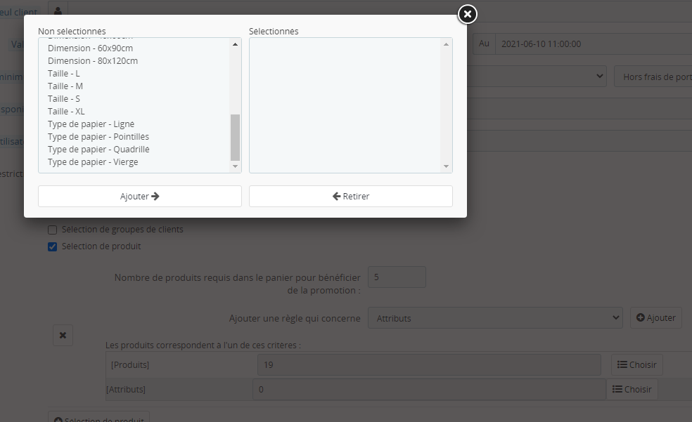

Assez complexe sans voir le site, mais dans l'idée, il faudrait que tu crée une règle panier avec en conditions une sélection de produits à laquelle tu ajoute tous les produits qui vont faire parti des "5 achetés", puis tu modifie Nombre de produits requis... à 5.
Dans les actions, tu peux soit mettre Envoyer un cadeau, qui permet d'offrir 1 produit mais dans ce cas le client n'a pas le choix du produit à ajouter.
Sinon dans les conditions tu met 6 en quantité de produit, et dans les actions tu met Appliquer une réduction en % d'une valeur de 100%, sur le produit le moins cher du panier.

Si ton conditionnement (attribut) inclus une quantité, dans ce cas il te suffit de spécifier quel attribut est impacté, pour ne sélectionner que le conditionnement 12, et dans tes mentions préciser que le conditionnement 20 n'est pas inclus dans la promotion.
