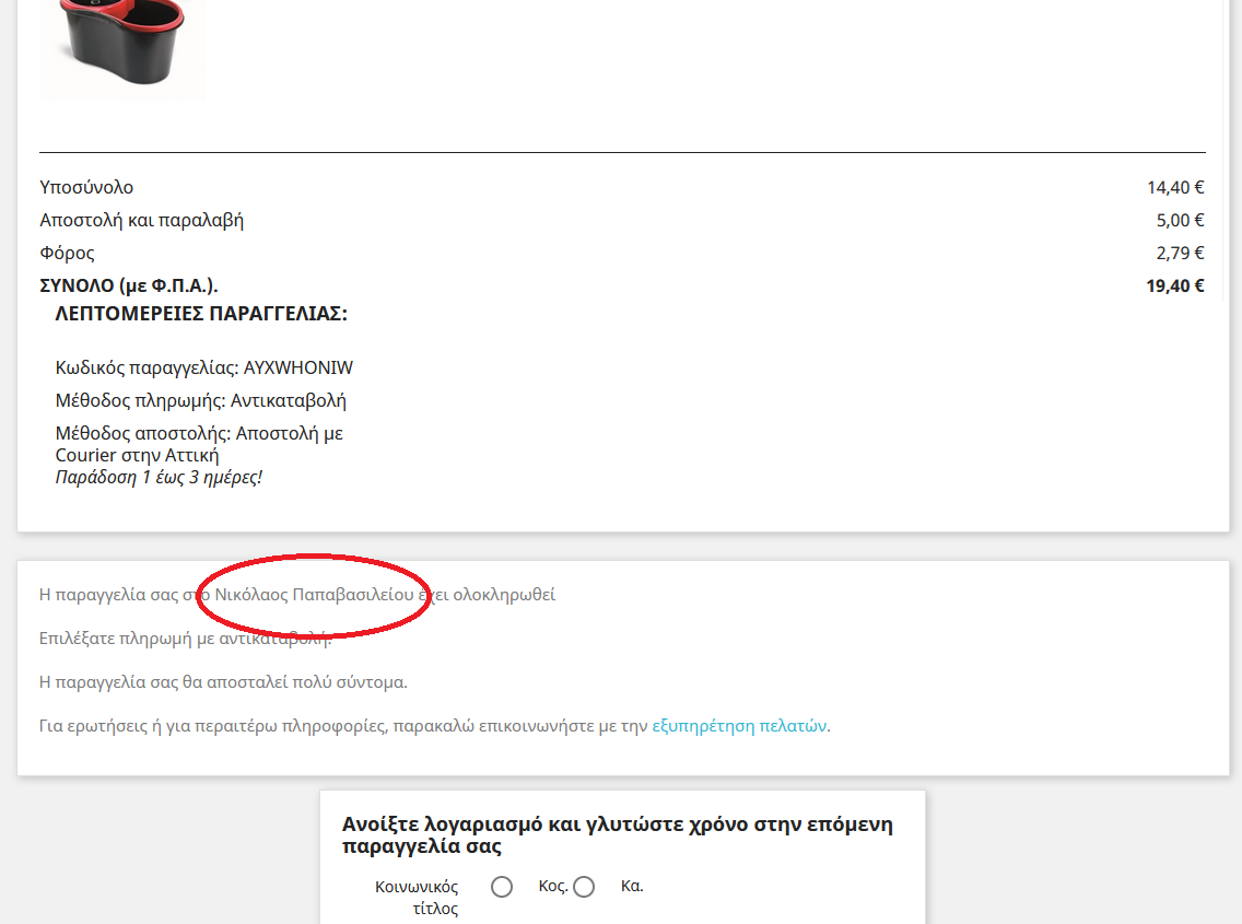

nikosppv Posted April 30, 2021 Share Posted April 30, 2021 Θα ήθελα την βοήθειά σας σε κάτι... Εχω δημιουργήσει ένα eshop με το presta και όταν γίνει μια νέα παραγγελία και ολοκληρωθεί, μετά το πάτημα του κουμπιού "Πληρωμή" βγάζει την επιβεβαίωση της παραγγελίας. Εκεί προς το τέλος αναφέρει το όνομα του eshop το οποίο το βγάζει λάθος. Ξέρει κανείς πως μπορώ να το αλλάξω; Να σας πω ότι έχω κάνει μεταφορά του eshop σε άλλο domain και ενώ όλα λειτουργούν καλά (το έχω αλλάξει παντού) βγαίνει το παλιό μόνο σε εκείνο το σημείο... Επισυνάπτω και μια φωτογραφία που δείχνει που είναι το λάθος όνομα. Ευχαριστώ πολύ! Link to comment Share on other sites More sharing options...

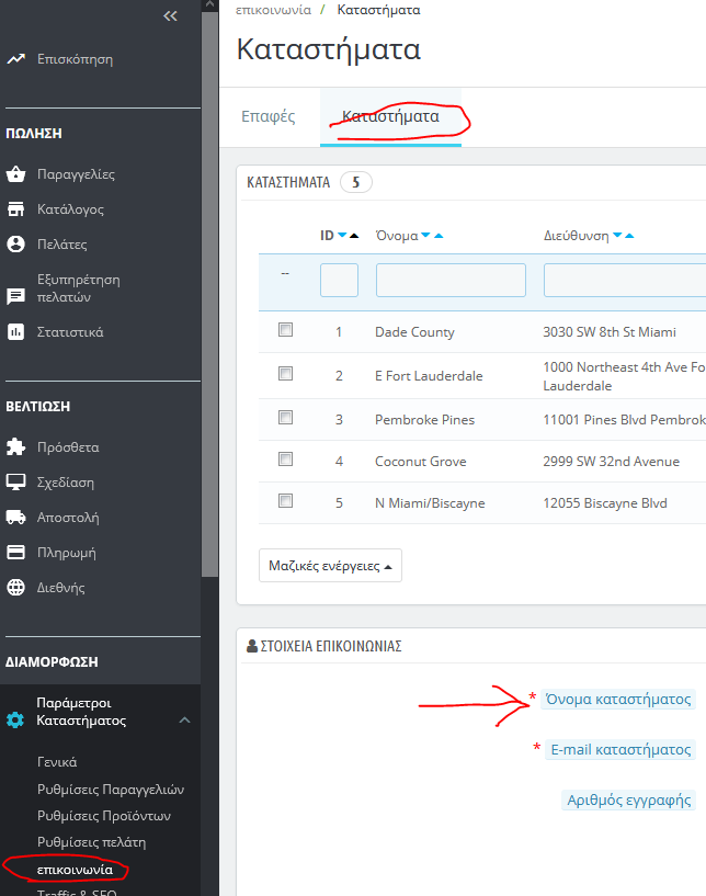

Prestan0ob Posted April 30, 2021 Share Posted April 30, 2021 Δες αυτό Link to comment Share on other sites More sharing options...
nikosppv Posted April 30, 2021 Author Share Posted April 30, 2021 (edited) 12 minutes ago, Prestan0ob said: Δες αυτό Ευχαριστώ αλλά το έχω ήδη αλλάξει αυτό όπως και οπουδήποτε αλλού μπόρεσα να βρω ότι υπάρχει... Παντού το αναφέρει σωστά και στα email και παντού εκτός από το σημείο που ανέφερα παραπάνω... Edited April 30, 2021 by nikosppv (see edit history) Link to comment Share on other sites More sharing options...
