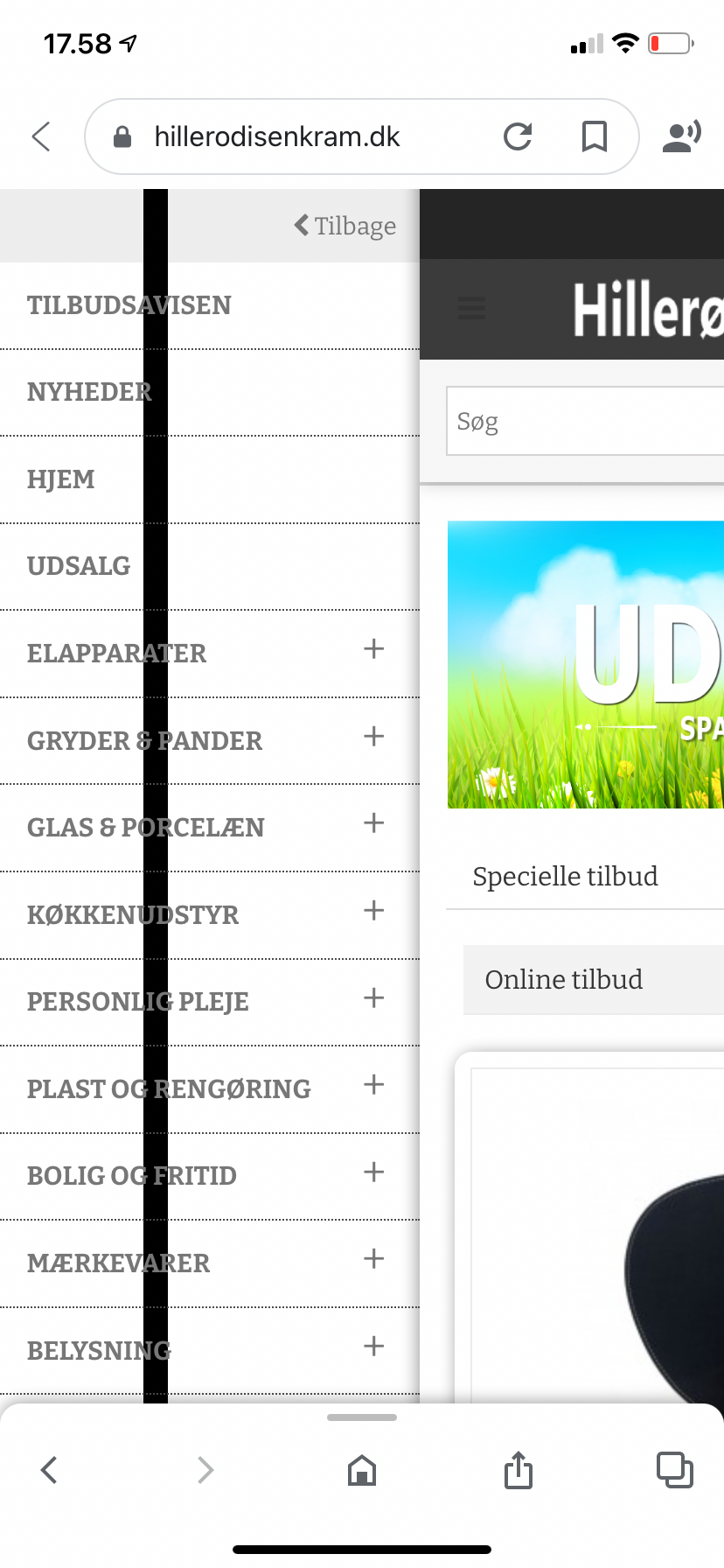

Pia Brinck Posted April 26, 2021 Share Posted April 26, 2021 (edited) Hej. Er der nogen der kan hjælpe? Der er pludselig kommet en sort lodret streg nedover alle vandrette menupunkter i venstre side - men kun når man bruger mobilversionen. Pc versionen har ikke den sorte streg. Hilsen Pia Edited April 26, 2021 by Pia Brinck (see edit history) Link to comment Share on other sites More sharing options...

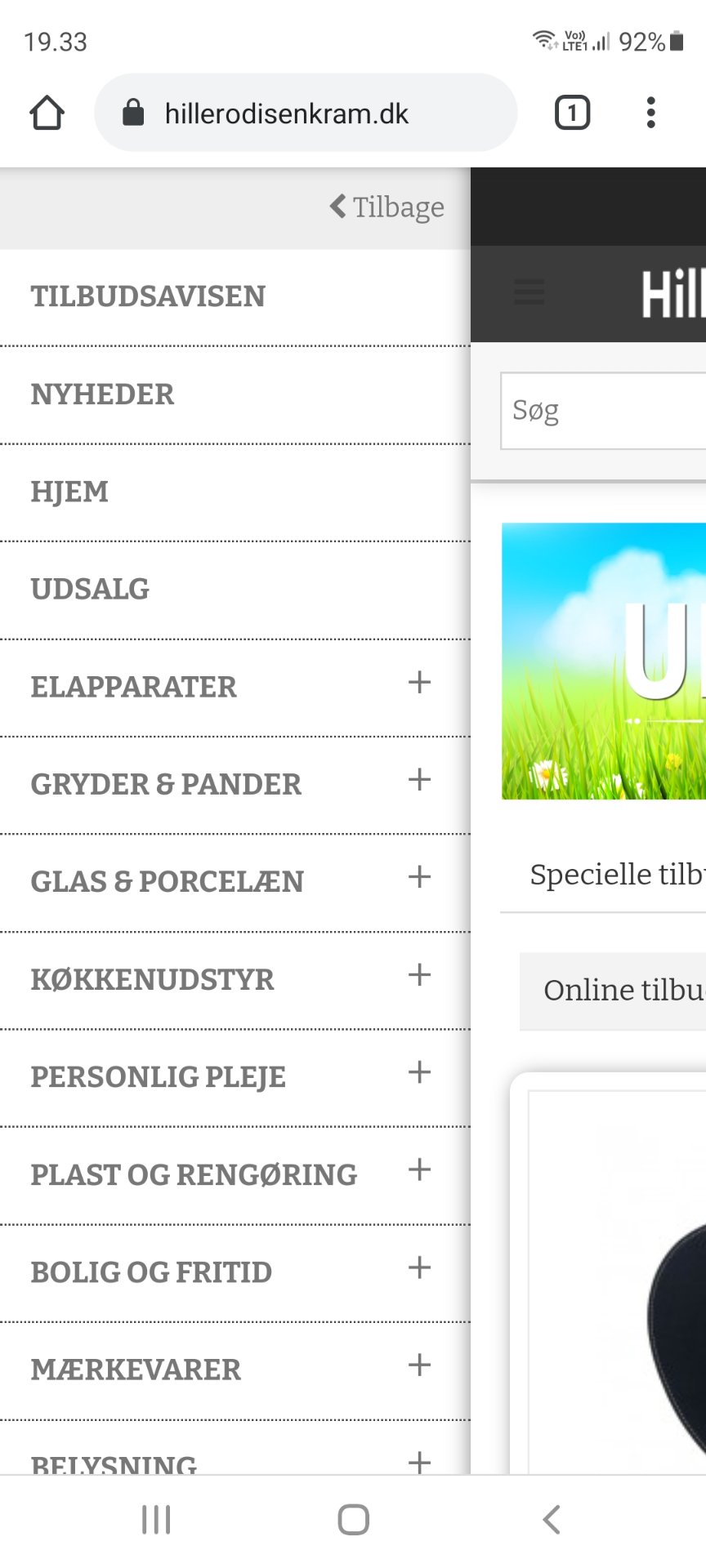

Prestafan1234 Posted April 27, 2021 Share Posted April 27, 2021 Hvilken telefon og hvilken browser bruger du? Det sker ikke på min Samsung med Chrome browser Link to comment Share on other sites More sharing options...
presta-dyr Posted April 27, 2021 Share Posted April 27, 2021 Det ser også nogenlunde ud på en Lenovo Tab. Men der er altså en del fejl på siden: https://validator.w3.org/nu/?doc=https%3A%2F%2Fhillerodisenkram.dk%2F F.eks. står der "clas" i stedet for "class" i et div-element. /Kjeld Link to comment Share on other sites More sharing options...
Pia Brinck Posted April 27, 2021 Author Share Posted April 27, 2021 1 hour ago, Prestafan1234 said: Hvilken telefon og hvilken browser bruger du? Det sker ikke på min Samsung med Chrome browser 12 minutes ago, presta-dyr said: Det ser også nogenlunde ud på en Lenovo Tab. Men der er altså en del fejl på siden: https://validator.w3.org/nu/?doc=https%3A%2F%2Fhillerodisenkram.dk%2F F.eks. står der "clas" i stedet for "class" i et div-element. /Kjeld 1 hour ago, Prestafan1234 said: Hvilken telefon og hvilken browser bruger du? Det sker ikke på min Samsung med Chrome browser Det er fra en iPhone og bruger Safari. Link to comment Share on other sites More sharing options...

Bulldesign Posted May 6, 2021 Share Posted May 6, 2021 Hej Pia, Det er en safari bug. https://medium.com/@andrea.verlicchi/inset-box-shadow-rendering-bug-on-safari-ios-13-4-6bf4256a1ee0 Indsæt følgende CSS kode i custom.css eller i din global.css fil (eller et custom css felt i dit tema, hvis du har sådan et). Det "løser" problemet. #cbp-close-mobile, .cbp-spmenu, #iqitmegamenu-accordion.cbp-spmenu li a:hover, #iqitmegamenu-accordion.cbp-spmenu > li ul{ -webkit-box-shadow: none !important; -moz-box-shadow: none !important; box-shadow: none !important; } .cbp-spmenu-overlay{ z-index: 5104; left: 240px; } Link to comment Share on other sites More sharing options...
