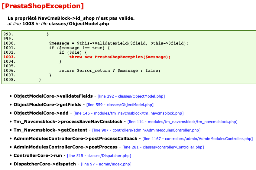

MT Studio Posted April 21, 2021 Share Posted April 21, 2021 Bonjour, Je suis entrain de travailler sur un site en pré-production sous 1.7.6. Sur cette pré-prod, le multi-boutique est activé : il y a 3 boutiques. Je travaille sur une seule qui a son propre thème (les deux autres ont le thème par défaut). Lorsque je veux une modification sur un module du thème et que je souhaite sauvegarder ma modif., j'ai un message d'erreur. J'ai l'impression que l'iD du shop ne se sélectionne pas. Bien entendu, j'ai vidé le cache, j'ai bien vérifié que la boutique sur laquel je souhiate faire la modif. est bien sélectionné. Link to comment Share on other sites More sharing options...

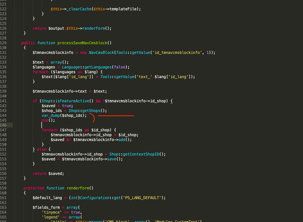

Baba deCode Posted April 23, 2021 Share Posted April 23, 2021 (edited) Salut, Si tu veux de l'aide ce serait bien d'avoir le tm_navcmsblock.php complet sans modif... néanmoins on peut faire un $shop_ids = Shop::getShops(); var_dump($shop_ids); die(); vers ligne 117 pour voir s'il trouve des shops cdt Edited April 23, 2021 by Alexandre Carette (see edit history) Link to comment Share on other sites More sharing options...

Baba deCode Posted April 23, 2021 Share Posted April 23, 2021 ca retourne quoi le var_dump ? Link to comment Share on other sites More sharing options...
MT Studio Posted April 23, 2021 Author Share Posted April 23, 2021 Les 3 boutiques sont visibles. C'est bien la boutique 2 qui a été sélectionné pour faire la modif. array(3) { [3]=> array(9) { ["id_shop"]=> string(1) "3" ["id_shop_group"]=> string(1) "1" ["name"]=> string(15) "Boutique1" ["id_category"]=> string(1) "2" ["theme_name"]=> string(7) "classic" ["domain"]=> string(17) "boutique1.com" ["domain_ssl"]=> string(17) "boutique1.com" ["uri"]=> string(1) "/" ["active"]=> string(1) "1" } [1]=> array(9) { ["id_shop"]=> string(1) "1" ["id_shop_group"]=> string(1) "1" ["name"]=> string(12) "Boutique2" ["id_category"]=> string(1) "2" ["theme_name"]=> string(10) "PRSADD0106" ["domain"]=> string(24) "boutique2.fr" ["domain_ssl"]=> string(24) "boutique2.fr" ["uri"]=> string(1) "/" ["active"]=> string(1) "1" } [2]=> array(9) { ["id_shop"]=> string(1) "2" ["id_shop_group"]=> string(1) "1" ["name"]=> string(16) "Boutique3" ["id_category"]=> string(1) "2" ["theme_name"]=> string(7) "classic" ["domain"]=> string(17) "boutique3.fr" ["domain_ssl"]=> string(17) "boutique3.fr" ["uri"]=> string(1) "/" ["active"]=> string(1) "1" } } Link to comment Share on other sites More sharing options...

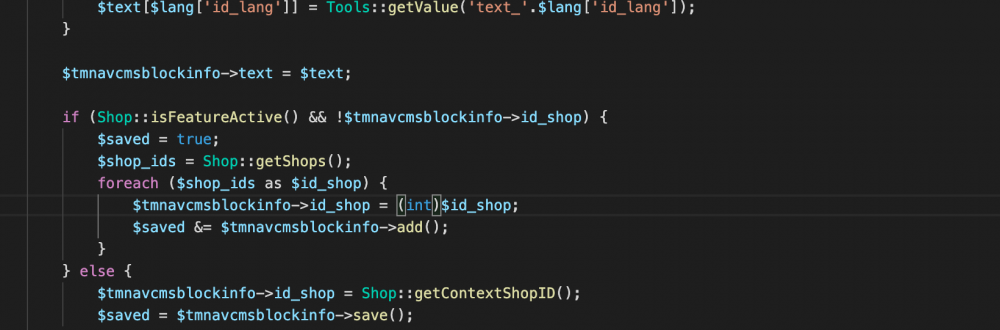

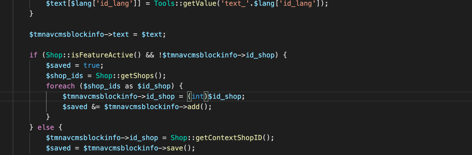

Baba deCode Posted April 23, 2021 Share Posted April 23, 2021 (edited) il retourne id_shop en string, a 1er vue teste un typage en INT comme ceci (vire le var_dump die) Edited April 23, 2021 by Alexandre Carette (see edit history) Link to comment Share on other sites More sharing options...
MT Studio Posted April 23, 2021 Author Share Posted April 23, 2021 Ok, je n'ai plus d'erreurs lorsque je valide la modification. Mais invisible sur le front de la boutique2. Link to comment Share on other sites More sharing options...

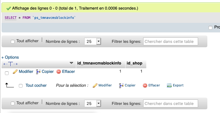

MT Studio Posted April 23, 2021 Author Share Posted April 23, 2021 (edited) Rectification : visible dans ps_tmnavcmsblockinfo_lang mais pas dans ps_tmnavcmsblockinfo ! Edited April 23, 2021 by MT Studio (see edit history) Link to comment Share on other sites More sharing options...
Baba deCode Posted April 23, 2021 Share Posted April 23, 2021 et sur l autre table aussi avec le bon id_shop ? Link to comment Share on other sites More sharing options...
MT Studio Posted April 23, 2021 Author Share Posted April 23, 2021 2 minutes ago, MT Studio said: Rectification : visible dans ps_tmnavcmsblockinfo_lang mais pas dans ps_tmnavcmsblockinfo ! Link to comment Share on other sites More sharing options...

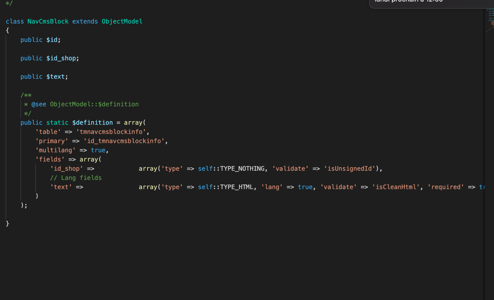

Baba deCode Posted April 23, 2021 Share Posted April 23, 2021 peux tu mettre le code de NavCmsBlock.php faut look la fonction add() et save() Link to comment Share on other sites More sharing options...
MT Studio Posted April 23, 2021 Author Share Posted April 23, 2021 NavCmsBlock.php Link to comment Share on other sites More sharing options...
Baba deCode Posted April 23, 2021 Share Posted April 23, 2021 Je sais pas ce que le dev a fumé en faisant ce module... Link to comment Share on other sites More sharing options...

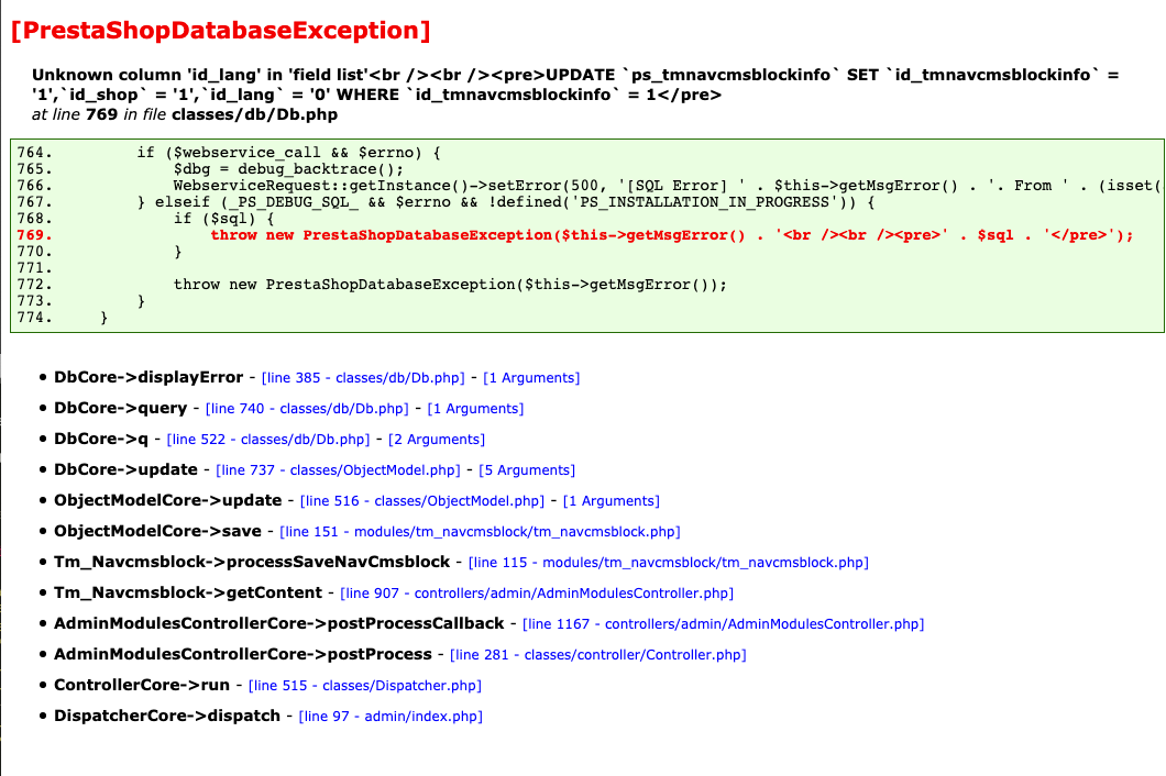

Baba deCode Posted April 23, 2021 Share Posted April 23, 2021 essaye ca, <?php /** * 2007-2016 PrestaShop * * NOTICE OF LICENSE * * This source file is subject to the Academic Free License (AFL 3.0) * that is bundled with this package in the file LICENSE.txt. * It is also available through the world-wide-web at this URL: * http://opensource.org/licenses/afl-3.0.php * If you did not receive a copy of the license and are unable to * obtain it through the world-wide-web, please send an email * to [email protected] so we can send you a copy immediately. * * DISCLAIMER * * Do not edit or add to this file if you wish to upgrade PrestaShop to newer * versions in the future. If you wish to customize PrestaShop for your * needs please refer to http://www.prestashop.com for more information. * * @author PrestaShop SA <[email protected]> * @copyright 2007-2016 PrestaShop SA * @license http://opensource.org/licenses/afl-3.0.php Academic Free License (AFL 3.0) * International Registred Trademark & Property of PrestaShop SA */ class NavCmsBlock extends ObjectModel { public $id_tmnavcmsblockinfo; public $id_shop; public $text; /** * @see ObjectModel::$definition */ public static $definition = array( 'table' => 'tmnavcmsblockinfo', 'primary' => 'id_tmnavcmsblockinfo', 'multilang' => true, 'multilang_shop' => true, 'fields' => array( 'id_tmnavcmsblockinfo' => array('type' => self::TYPE_INT, 'validate' => 'isUnsignedId'), 'id_shop' => array('type' => self::TYPE_INT, 'validate' => 'isUnsignedId'), // Lang fields 'id_lang' => array('type' => self::TYPE_INT, 'validate' => 'isUnsignedId'), 'text' => array('type' => self::TYPE_HTML, 'lang' => true, 'validate' => 'isCleanHtml', 'required' => true), ) ); } Link to comment Share on other sites More sharing options...
MT Studio Posted April 23, 2021 Author Share Posted April 23, 2021 Erreur lors de la sauvegarde Link to comment Share on other sites More sharing options...

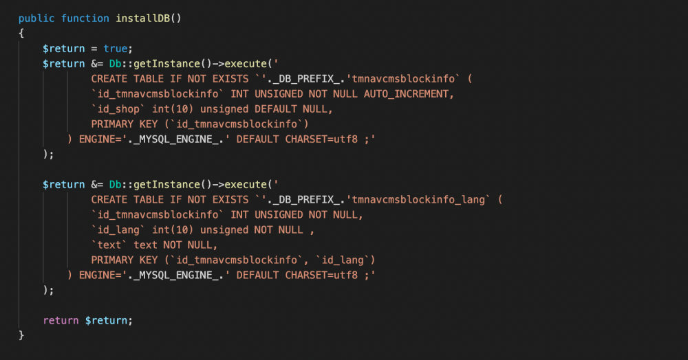

Baba deCode Posted April 23, 2021 Share Posted April 23, 2021 en BDD tu as bien la colonne ID. shop ? peux tu screen la structure de la table ps_tmnavcmsblockinfo Link to comment Share on other sites More sharing options...
MT Studio Posted April 23, 2021 Author Share Posted April 23, 2021 Oui la colonne is_shop est bien là. Link to comment Share on other sites More sharing options...

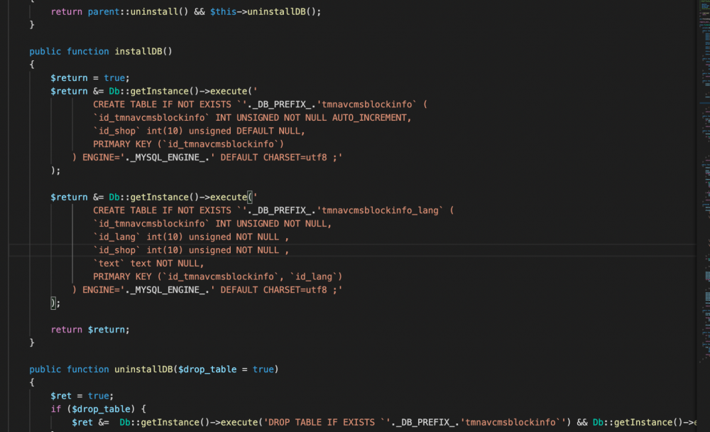

Baba deCode Posted April 23, 2021 Share Posted April 23, 2021 ok rajoute une colonne id_shop dans tmnavcmsblockinfo_lang de type INT Link to comment Share on other sites More sharing options...

Baba deCode Posted April 23, 2021 Share Posted April 23, 2021 et du coup on modifie aussi l install Link to comment Share on other sites More sharing options...

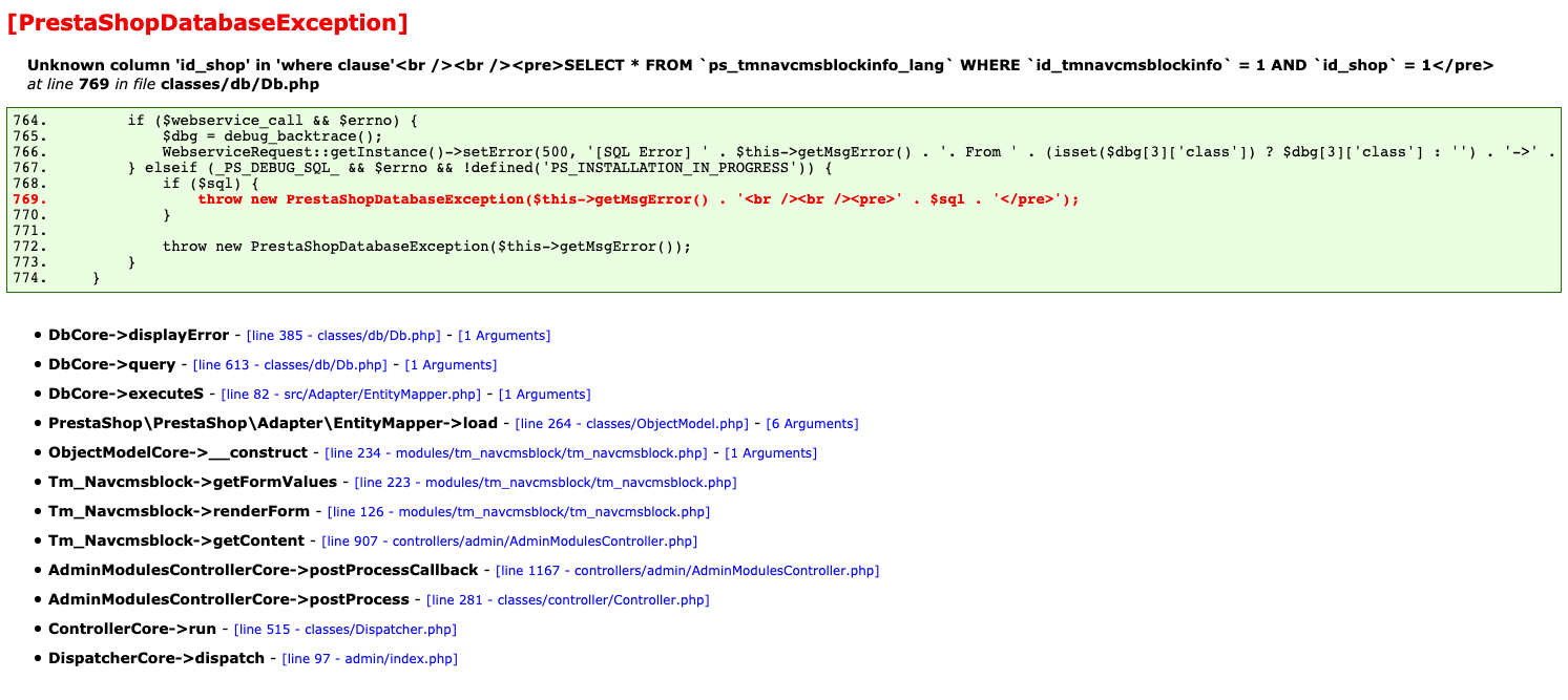

MT Studio Posted April 23, 2021 Author Share Posted April 23, 2021 Colonne "id_shop" insérée sur la table ps_tmnavcmsblockinfo_lang. Ajout de la ligne `id_shop` sur tm_navcmsblock.php. Sauvegarde après modifications. Erreur. Link to comment Share on other sites More sharing options...
Baba deCode Posted April 23, 2021 Share Posted April 23, 2021 (edited) creer une table ps_tmnavcmsblockinfo_shop fait une requette via php my admin (onglet SQL) CREATE TABLE ps_tmnavcmsblockinfo_shop` ( `id_tmnavcmsblockinfo` INT UNSIGNED NOT NULL, `id_shop` int(10) unsigned NOT NULL , PRIMARY KEY (`id_tmnavcmsblockinfo`, `id_shop`)); et on modifie l'install public function installDB() { $return = true; $return &= Db::getInstance()->execute(' CREATE TABLE IF NOT EXISTS `'._DB_PREFIX_.'tmnavcmsblockinfo` ( `id_tmnavcmsblockinfo` INT UNSIGNED NOT NULL AUTO_INCREMENT, `id_shop` int(10) unsigned DEFAULT NULL, PRIMARY KEY (`id_tmnavcmsblockinfo`) ) ENGINE='._MYSQL_ENGINE_.' DEFAULT CHARSET=utf8 ;' ); $return &= Db::getInstance()->execute(' CREATE TABLE IF NOT EXISTS `'._DB_PREFIX_.'tmnavcmsblockinfo_lang` ( `id_tmnavcmsblockinfo` INT UNSIGNED NOT NULL, `id_lang` int(10) unsigned NOT NULL , `id_shop` int(10) unsigned NOT NULL , `text` text NOT NULL, PRIMARY KEY (`id_tmnavcmsblockinfo`, `id_lang`) ) ENGINE='._MYSQL_ENGINE_.' DEFAULT CHARSET=utf8 ;' ); $return &= Db::getInstance()->execute(' CREATE TABLE IF NOT EXISTS `'._DB_PREFIX_.'tmnavcmsblockinfo_shop` ( `id_tmnavcmsblockinfo` INT UNSIGNED NOT NULL, `id_shop` int(10) unsigned NOT NULL , PRIMARY KEY (`id_tmnavcmsblockinfo`, `id_shop`) ) ENGINE='._MYSQL_ENGINE_.' DEFAULT CHARSET=utf8 ;' ); return $return; } Edited April 23, 2021 by Alexandre Carette (see edit history) Link to comment Share on other sites More sharing options...
