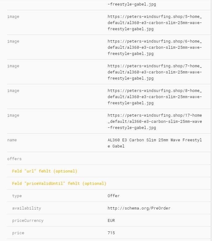

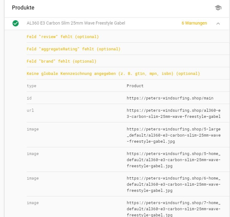

Ich habe das Ganze jetzt mal geprüft.

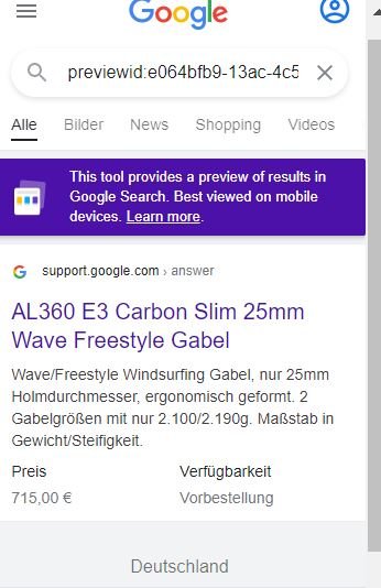

Laut Analyse stehen meine Artikel auf Vorbestellung. Als Einstellung habe ich "ohne Bestandsverwaltung".
Als Referenz habe ich jetzt einfach mal ein Produkt von Dir genommen. Du hast die gleichen Fehlermeldungen wie ich.
Zusätzlich ist das Feld mit dem Bestand jedoch leer.
Die Fehlermeldung werden jedoch alle als optionale Felder angezeigt. Also nicht relevant, können also nicht verantwortlich sein, dass meine Artikel nicht gefunden werden.

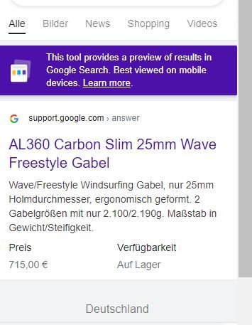

In der Simulation mit meinen Daten bekomme ich jedoch ein Suchergebnis.
