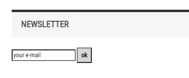

Efekt dodania do nazwy pliku .tpl końcówki _home kończy się czymś takim:
Wyświetla się HTML, nie wykonuje się kod PHP.

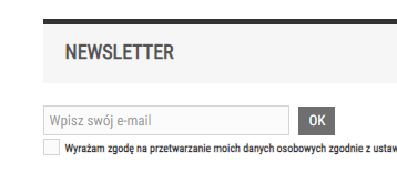

użycie starej nazwy, bez końcówki _home działa prawidłowo:

Wiesz w jaki sposób zmiana nazwy pliku .tpl może wpływać na zachowanie CSS na froncie?
Oprócz wyglądu nie "wykonują" się elementy silnika smarty, nie działają tłumaczenia, nie wywołał się hook GDPR (brak checkboxa pod inputem)

użycie nazwy blocknewsletter.tpl zamiast blocknewsletter_home.tpl naprawia problem i widok jest prawidłowy (oba pliki - blocknewsletter.tpl oraz blocknewsletter_home.tpl są takie same)
