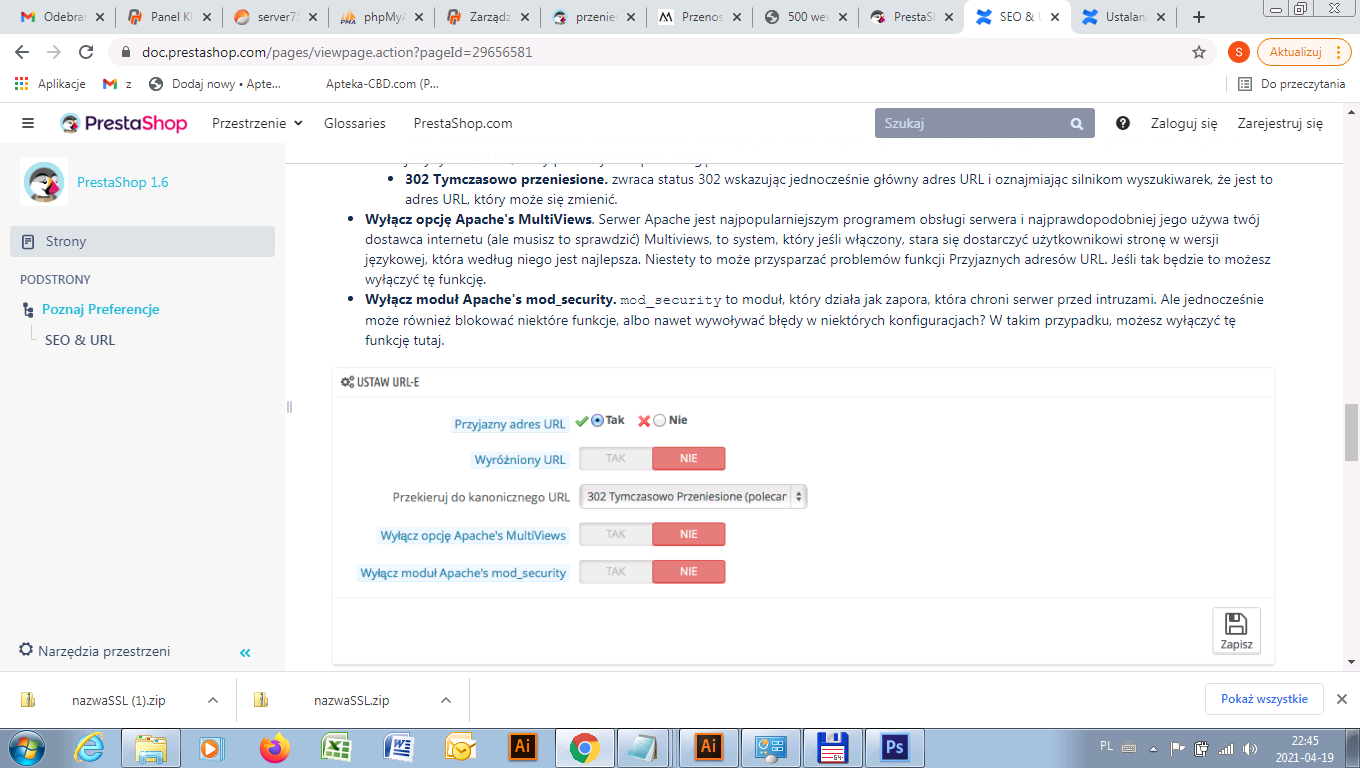

kosteckis Posted April 19, 2021 Author Share Posted April 19, 2021 (edited) czy jest możliwość zmienić ustawienia z prt sc z góry? obawiam sie że może cos tu namieszałem a jak doczytałem to mogło spowodowac błędy, nie mam dostepu do admina, jest możliwość sprawdzic poprawność ustawień? Edited April 19, 2021 by kosteckis (see edit history) Link to comment Share on other sites More sharing options...
endriu107 Posted April 20, 2021 Share Posted April 20, 2021 Te ustawienia nie mają znaczenia przy łączeniu się z bazą danych. Nazwa ma często w nazwie hosta podany port i może tego Ci brakuje. Link to comment Share on other sites More sharing options...

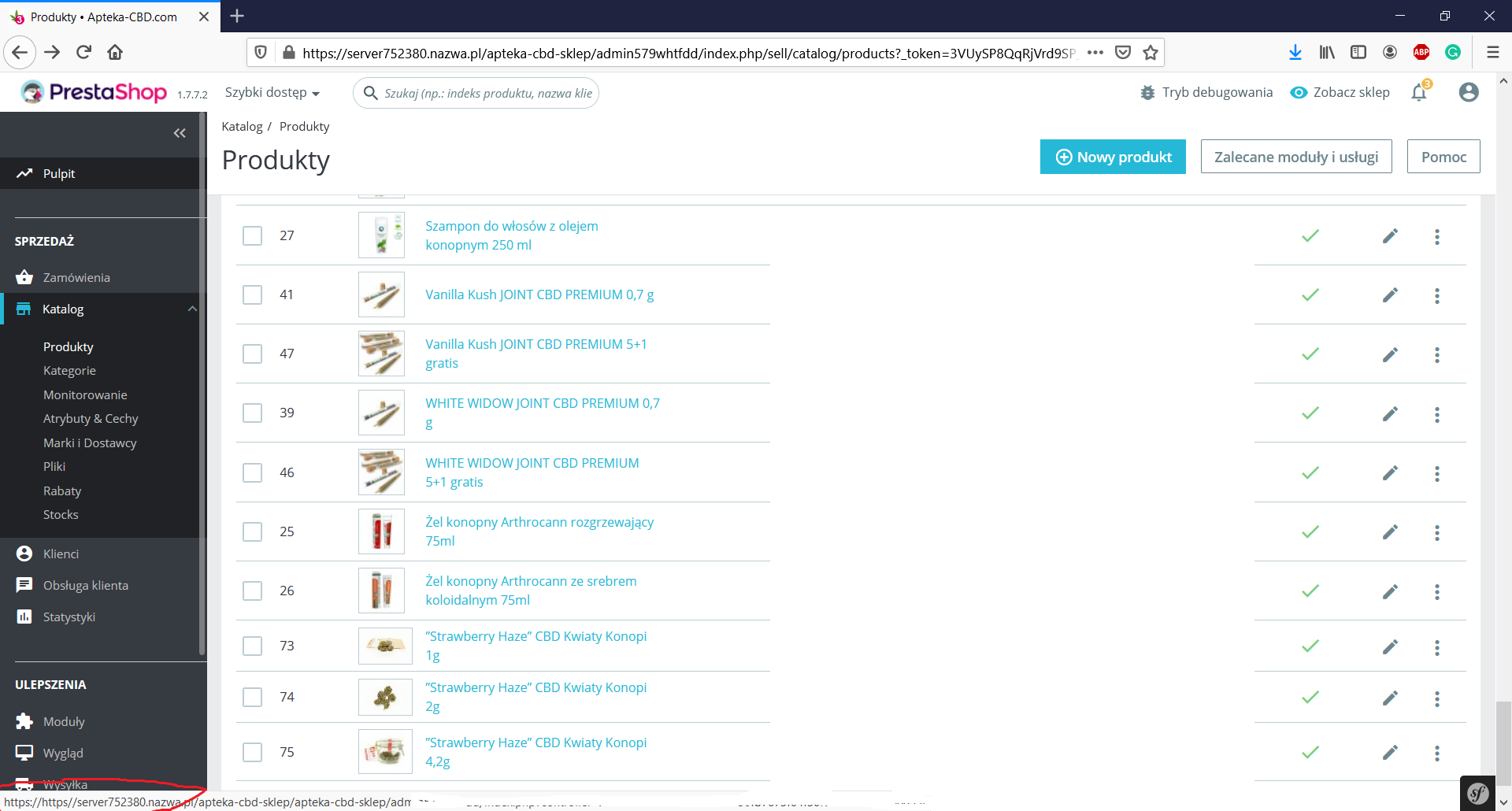

kosteckis Posted April 26, 2021 Author Share Posted April 26, 2021 Mistrzowie Presty bardzo prosze może któryś z was rozkmini gdzie jest bład i jak to naprawić teraz gdy: Odpalam http://server752380.nazwa.pl/apteka-cbd-sklep/admin579whtfdd/ czesc linkow z panelu laczy sie jako "server......." bez http ani bez https i one działają natomiast w części np. odwolaniu do "pulpit" jest http//serwer - bez dwukropka W bazie w shop_url jest http bez s. ale normalnie http://serwer....... Screen zrobiony jest po włączeniy SSL natomiast po jedo wylaczeniu oczywiscie znika https i zostaje samo http bez ":" co powoduje blad niesitniejącej strony. Link to comment Share on other sites More sharing options...
krzysiek_web Posted April 26, 2021 Share Posted April 26, 2021 przedrostka nie wpisujesz w tabeli. 1 Link to comment Share on other sites More sharing options...
