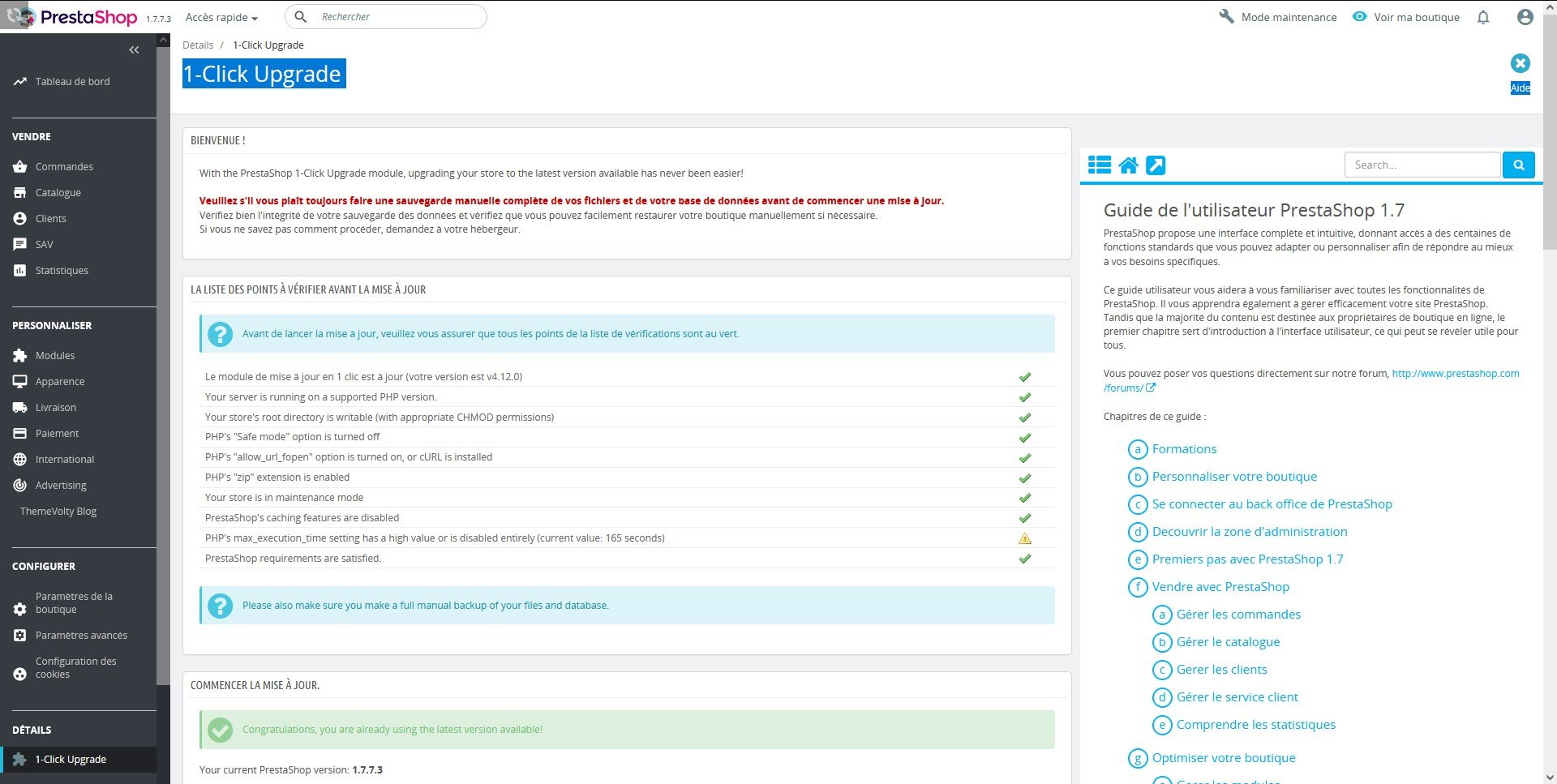

Pyanepsion Posted April 13, 2021 Share Posted April 13, 2021 Bonjour à tous. La mise à jour de 1-Click Upgrade ne se fait pas, car le délai de latence est trop important. J’ai été obligé de faire la mise à jour à la main. Citation PHP's max_execution_time setting has a high value or is disabled entirely (current value: 165 seconds) Le site est hébergé sur un serveur mutualisé OVH. Comment corriger cette valeur ? Merci pour vos explications. Link to comment Share on other sites More sharing options...

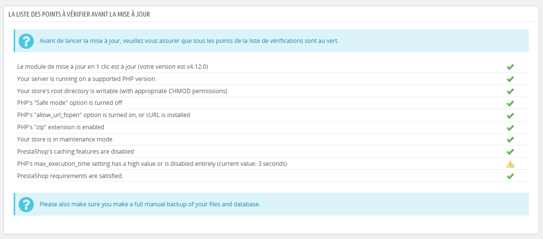

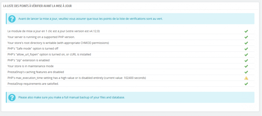

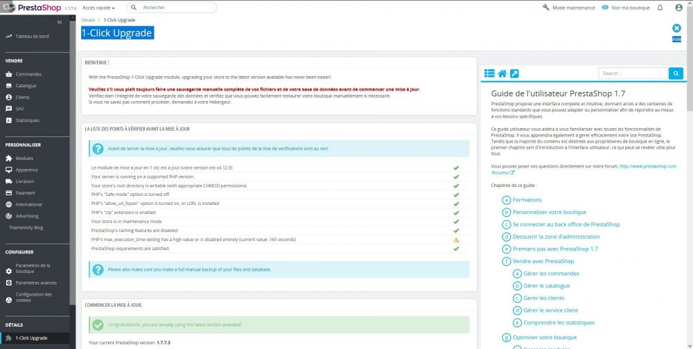

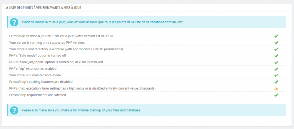

Pyanepsion Posted April 24, 2021 Author Share Posted April 24, 2021 Merci pour toutes ses explications. Cela dit, il convient de revenir à la question initiale. 1-Click-Upgrade estime que 165 s sont insuffisantes pour réaliser sa tâche. Comment déterminer la bonne valeur ? 165 s, c’est évidemment beaucoup par rapport à d’autres outils. Les 100 s que j’ai fixées arbitrairement pour chaque site qui en a besoin sur mon propre serveur suffisent très largement. Beaucoup de ces sites sont pourtant bien plus conséquents que le mini site PrestaShop dont on parle ici et qui n’est jamais que la version initiale de PrestaShop, un thème et quelques modules. Puisque OVH limite fort heureusement ses mutualisés à 165 s sinon quelle pagaille, j’ai donc installé un PrestasHop de base sur mon propre serveur. J’ai tout d’abord cherché la valeur minimale de max_execution_time permettant d’ouvrir PrestaShop. 3 s. Voici plus précisément ce que déclare 1-Click-Upgrade : J’ai ensuite mis une valeur de 100 s que j’ai doublé à chaque essai. J’ai arrêté à 102 400 s (1 jour 4 h 26 min 40 s) en estimant qu’il ne faut quand même pas exagérer : après tout, la mise à jour à la main en FTP ne demande jamais que quelques secondes. IRegardez : il a de la constance ce 1-Click-Upgrade. ☺️ 1- Click-Upgrade dit systématiquement : Citation Le paramètre max_execution_time de PHP a une valeur élevée ou est entièrement désactivé (valeur actuelle : xxx secondes). On croirait du miel chinois (Fabriqué dans ou hors EU). Alors, comment faire pour trouver la bonne valeur ? Link to comment Share on other sites More sharing options...
doekia Posted April 24, 2021 Share Posted April 24, 2021 Au lieu de perdre son temps à faire des milliers de test: <td> {% if maxExecutionTime == 0 %} {{ 'PHP\'s max_execution_time setting has a high value or is disabled entirely (current value: unlimited)'|trans }} {% else %} {{ 'PHP\'s max_execution_time setting has a high value or is disabled entirely (current value: %s seconds)'|trans([maxExecutionTime]) }} {% endif %} </td> <td> {% if maxExecutionTime == 0 %} {{ icons.ok }} {% else %} {{ icons.warning }} {% endif %} </td> Le seul cas pour avoir un icone OK est de mettre 0 en max_execution_time Considerer donc ce message comme une alerte pour servir à se rappeler que le max_execution_time peut bloquer la mise à jour. Donc oui ce message est un peu idiot mais n'a pas de vraie importance en soit. 1 Link to comment Share on other sites More sharing options...
