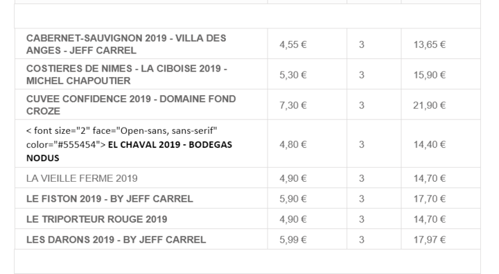

linaker Posted April 13, 2021 Share Posted April 13, 2021 (edited) Bonjour, Je fais fasse à un problème vraiment bizarre, sur certains de mes clients, ils recoivent un email avec un bug d'affichage. Mais dans tous mes templates il y a aucun moment ou c'est écrit de cette facon < font size="2" avec un espace entre la balise et font. D'ou cela pourrait venir ? Je suis a cours d'idée.. Merci beaucoup PS 1.6.0.11 Edited April 13, 2021 by linaker (see edit history) Link to comment Share on other sites More sharing options...

AfterGlow93 Posted April 15, 2021 Share Posted April 15, 2021 Dans tous les templates ? On parle bien des templates d'e-mails ? Il faut vérifier l'affichage du code HTML. Ce qui est étonnant c'est que ça concerne une ligne, donc un produit en particulier, le nom du produit concerné est correct dans la boutique ? Link to comment Share on other sites More sharing options...
linaker Posted April 15, 2021 Author Share Posted April 15, 2021 Oui le nom est correct, et c’est bien dans le template d’émail. Effectivement je pensais que c’était le produit, maiS j’ai fais une commande test avec ce produit, et aucun problème. yaurais-t-il un soucis avec le navigateur peut être ? Ou le logiciel d’émail Link to comment Share on other sites More sharing options...
AfterGlow93 Posted April 15, 2021 Share Posted April 15, 2021 (edited) 1 hour ago, linaker said: Oui le nom est correct, et c’est bien dans le template d’émail. Effectivement je pensais que c’était le produit, maiS j’ai fais une commande test avec ce produit, et aucun problème. yaurais-t-il un soucis avec le navigateur peut être ? Ou le logiciel d’émail Donc ce serait éventuellement lié au tableau, des lors qu'il y'a plus de 4 produits. Ce qui est surprenant c'est le 5ème produit qui n'a pas de mise en forme. (texte non formaté). Il serait judicieux d'ouvrir l'email dans une page Chrome et afficher le code source pour déceler d'où vient le problème (fermeture de balise manquant ou erreur dans l'écriture) Pouvez vous reproduire la même mise en forme d'email avec 4 produits seulement pour tenter de reproduire l'erreur ? Edited April 15, 2021 by AfterGlow93 (see edit history) Link to comment Share on other sites More sharing options...
linaker Posted April 16, 2021 Author Share Posted April 16, 2021 Dans le code source sur chrome, voici ce que cela fais sur une ligne des lignes qui déconnes : <td>< font size="2" face="Open-sans, sans-serif" color="#555454"><span> </span><strong>MAGNUM CAISSE BOIS SILEX 2016 - TERRES PLURIELLES</strong></td> Oui, aucune problème quand je tente avec 4 produits également de mon coté. De mon coté je pense sur un probleme d'encodage sur l'envoi du mail ? car vraiment coté template rien n'est bizarre. Link to comment Share on other sites More sharing options...
