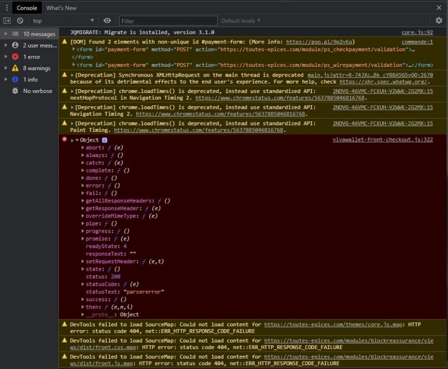

Je me retourne vers vous car j'ai un soucis avec le module de paiement par carte bancaire (Viva Wallet). La transaction s'effectue bien (code 200) c'est à dire que l'argent est bien transféré mais je n'ai pas le récapitulatif dans mes commandes ni le récapitulatif par Email et encore moins le panier vidé.
Le bouton "commander" passe à l'état "processing payment" et reste bloqué apres la pop-up de vérification de la carte bancaire.
J'ai quelques alertes dans la console et une erreur dans le fichier vivawallet-front-checkout.js:322. Je vous joint une capture de la console ainsi que le fichier log de celle-ci.

Non justement, regarder bien le Tableau de compatibilité PHP.
Le 12/04/2021 à 8:49 PM, m.boheme a dit :
Je suis sous PrestaShop 1.7.7.2 ; Version PHP 7.4.16 ; chez Ionos.
Ah oui, merci d'avoir fait cette rectification, j'avais effectivement mal lu le tableau de correspondance. Je vais essayé de changer cela. Merci beaucoup Sol :) Je reviens vers vous dès que le problème est solutionné pour clôturer ce post. Agréable soirée en attendent
