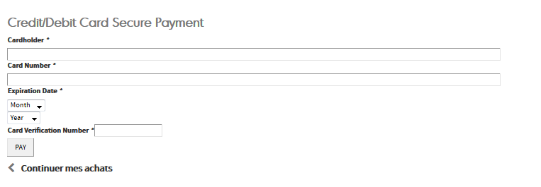

Lylotee77 Posted April 6, 2021 Share Posted April 6, 2021 Bonjour, Je suis sous presta 1.6.0.6 et fonctionne avec hipay depuis plusieurs années. Depuis hier le bouton de paiement n'est plus disponible en front office, quand je vais dans le BO, tout les paramètres sont bon sauf la partie "catégorie" qui est devenu incliquable et qui n'indique plus "autre" comme avant. J'ai remarqué également qu'un formulaire de renseignement de Carte Bancaire basic en front office remplace mon bouton de paiement hipay ( Voir capture écran), celui se désactive si je désactive hipay, se remet si j'active tous module de paiement comme les chèques ou les virements. Pensant à un piratage j'ai contacté aussitôt mon hébergeur qui m'indique que le problème de ces champs soit lié à mon thème.( Que je n'ai pas changé depuis 5 ans) et que lorsqu'on active une méthode de paiement sans demander une carte bancaire (Virement Bancaire) par exemple, cela affiche automatiquement un formulaire de renseignement de Carte Bancaire ? Du coté de hipay, leur tech m'as fournis la dernière version du module hipay. 1/ Comment faire pour enlever ce formulaire de renseignement de cb pouvant être néfaste pour l'expérience utilisateur ? 2/ Dois je désinstaller/supprimer mon module hipay pour upload la dernière version ? 3/ Qu'est ce qui aurai pu créer ce bug ? Je n'ai rien changé ni ajouté de modules ses derniers mois. Merci Link to comment Share on other sites More sharing options...

AfterGlow93 Posted April 6, 2021 Share Posted April 6, 2021 Il existe deux méthodes de paiement en ligne (je parle dans mon cas de Mollie, mais similaire a HiPay) Soit par API via une saisie directe sur le site, soit via une redirection sur le serveur direct du prestataire (un bridge entre la boutique et le serveur du prestataire) Généralement, lorsque la clé API est incorrecte, le module n'utilise plus la redirection automatique, et par défaut, utilise directement la saisie sur site. Il faudrait vérifier que la clé API concorde, et surtout, essayer de trouver pourquoi ça s'est produit. Soit de leur côté, il n'assurent plus ce service, soit il y'a eu un bug, soit par sécurité, la clé API a été réinitialisée. N'utilisant pas HiPay, je ne saurais en dire plus. Mais il y'a quelque chose qui a changé. Il faudrait consulter le journal de PS pour voir si quelque chose à bougé. Link to comment Share on other sites More sharing options...
Lylotee77 Posted April 6, 2021 Author Share Posted April 6, 2021 Donc cela pourrai être un changement d'API ? Mon module hipay trop ancien peutêtre ? Car j'ai bien vérifié les autorisations groupe client, paiement, pays tout est OK ... Je vais upload la dernière mis à jour que le tech m'as donnée et voir. Et une idée de ce formulaire de carte bancaire qui s'affiche ? Comment le supprimer ? Je ne le vois rattaché nulle part. Merci encore ! Link to comment Share on other sites More sharing options...
AfterGlow93 Posted April 6, 2021 Share Posted April 6, 2021 33 minutes ago, Lylotee77 said: Donc cela pourrai être un changement d'API ? Mon module hipay trop ancien peutêtre ? Car j'ai bien vérifié les autorisations groupe client, paiement, pays tout est OK ... Je vais upload la dernière mis à jour que le tech m'as donnée et voir. Et une idée de ce formulaire de carte bancaire qui s'affiche ? Comment le supprimer ? Je ne le vois rattaché nulle part. Merci encore ! C'est normal, ce module de paiement n'existe pas sur PS en lui même, il est appelé depuis le serveur d'HiPay pour éviter le stockage de données sensibles en local. Link to comment Share on other sites More sharing options...
Lylotee77 Posted April 6, 2021 Author Share Posted April 6, 2021 1 hour ago, AfterGlow93 said: C'est normal, ce module de paiement n'existe pas sur PS en lui même, il est appelé depuis le serveur d'HiPay pour éviter le stockage de données sensibles en local. Comment expliquer que ce formulaire de paiement par carte bancaire s'affiche avec le module hipay désinstallé/supprimé mais avec un module de paiement d'activé comme le chèque ou virement ? Link to comment Share on other sites More sharing options...

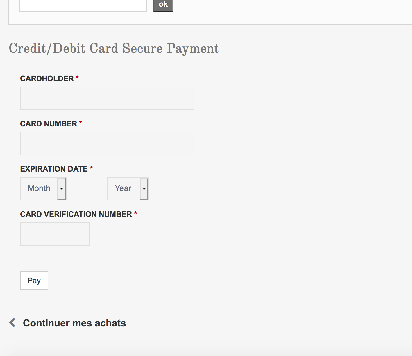

AKandra1226 Posted January 28, 2022 Share Posted January 28, 2022 (edited) Bonjour, Je me permet aussi de remonter cette conversation. Je suis confronté au même problème. Impossible de trouver la source du formulaire Credit/Debit Card Secure Payment et tous les modules de paiements sont en display:none; (et on dirait aussi que le site est hacké) Avez-vous trouvé une solution svp ? mercii Edited January 28, 2022 by AKandra1226 (see edit history) Link to comment Share on other sites More sharing options...

AKandra1226 Posted January 28, 2022 Share Posted January 28, 2022 je pense avoir trouvé la source du problème, pour notre cas, le site (ce n'est pas mon site mais je suis développeur) a été victime d'un hacker d'où le formulaire (dont on ne sait pas d'où) affiché (ce qui cache les modules de paiement installés) Link to comment Share on other sites More sharing options...
