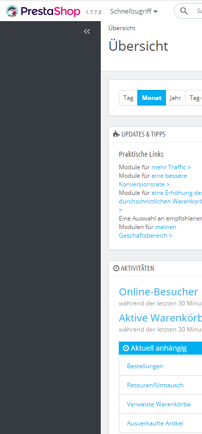

Andreas Hüttich Posted April 28, 2021 Author Share Posted April 28, 2021 (edited) Hallo, wir haben es jetzt hinbekommen das der Shop wieder läuft. Ich kann aber das Update mit 1-Click Upgrade Modul nicht drauf machen, weil das Modul nicht zu sehen ist und kann aber auch nicht nochmal installieren weil es nicht angezeigt wird. Was kann ich jetzt tun? Hier mal mein Problem bildlich gemacht: https://www.i-talk24.net/message?id=a1fdd36ec6d21f Edited April 28, 2021 by Andreas Hüttich Hinzufügen einer Aufzeichnung zur Erläuterung meines Problems (see edit history) Link to comment Share on other sites More sharing options...
JBW Posted April 29, 2021 Share Posted April 29, 2021 Such mal im Modul Katalog nach 1-click. Alternativ kann das Modul auch runtergeladen und manuell installiert werden: https://github.com/PrestaShop/autoupgrade/releases https://github.com/PrestaShop/autoupgrade/releases/download/v4.12.0/autoupgrade-v4.12.0.zip Link to comment Share on other sites More sharing options...
